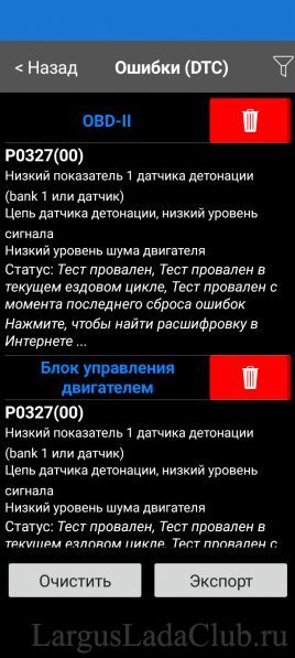

Появилась при разгоне динамика как у тепловоза,на трассе на скорости 80+ тупит страшно и еле еле набирает обороты.подключил елм,в итоге:
В гараже нашел дд с разбора,поставил,сбросил ошибки и машинка поехала резво.
Через 3 дня засветился чек,подключил елм опять ошибка дд.
Поставил обратно родной,перед этим прозвонив провода до контроллера(в норме),сбросил ошибку и появилась тупость опять,но чек не светился.проверка дд тестером ничего толком не прояснила,показывает какието всплески напряжения в режиме 200мв.стрелочный старый тестер даже не дёргается.
На форумах пишут как проверяется,но у меня не получилось.в режиме омметра не прозванивается никак-бесконечность,даже в режиме 20мом.
