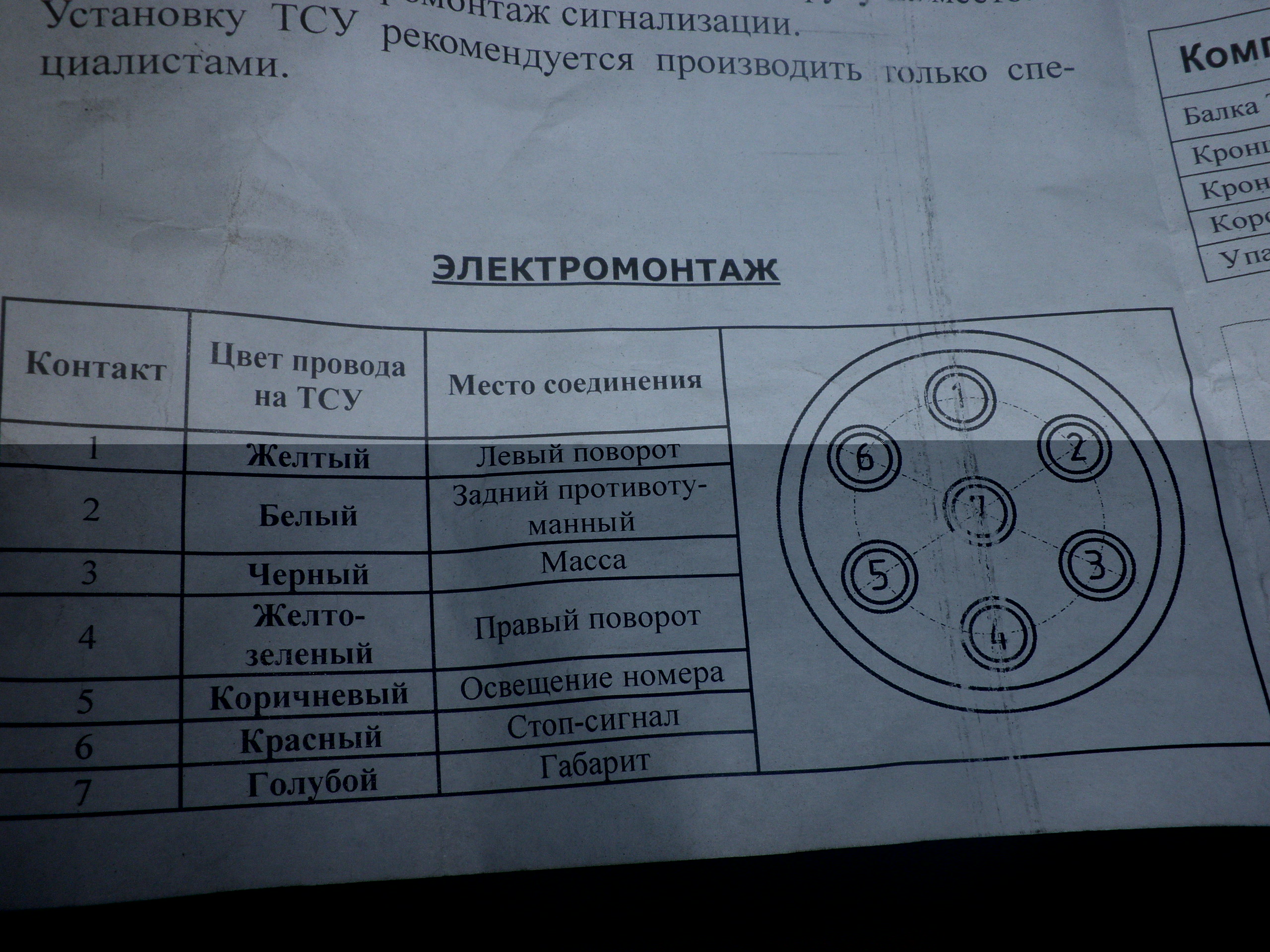

Тему вполне возможно влепил не туда, Да простит меня админ!
Приобрел автомобиль и в скором времени озадачился приобретением ТСУ. Есть огородный участок, который требует периодической доставки негабаритных грузов - культиватора, навоза ( извините за банальность ) не в салоне же все возить.
Приобрел в магазине. Летом было не досуг наступила зима, снег собрался с духом и сегодня взялся за дело. Почему раньше не занялся? Приводила в ужас инструкция приспустите выхлопную трубу демонтируйте защитный экран, чем чреваты эти операции наверное понятно. На деле все оказалось прозаичней, иногда следует отходить от напечатанного, всесторонне все взвесив.
Теперь по порядку и очередности:
- снимаем запасное колесо,удаляем корзину запасного колеса;
- удаляем пластиковые заглушки из заводских отверстий в лонжеронах;
- устанавливаем боковые кронштейны с внешней стороны и наживляем согласно рисунка, в комплектации указано левая правая, но я как их не вертел сравнивая различий не обнаружил- абсолютно идентичные массивные железяки вырублены штампом без видимых различий;
- далее по порядку указанному в инструкции;
- единственное условие которое не выполнено из рекомендаций самостоятельная установка, но руки растут из плеч, голова ясная инструмент в наличии.
Удивил вид сайлент - блока заднего амортизатора. Все есть на фото, что не ясно поясню.
На все было затрачено несколько часов, более точного времени не назову, приблизительно часа четыре с перекурами...
Далее фото отчет, который возможно не всем придется по душе я ремонтник а не писатель - уж извините!
