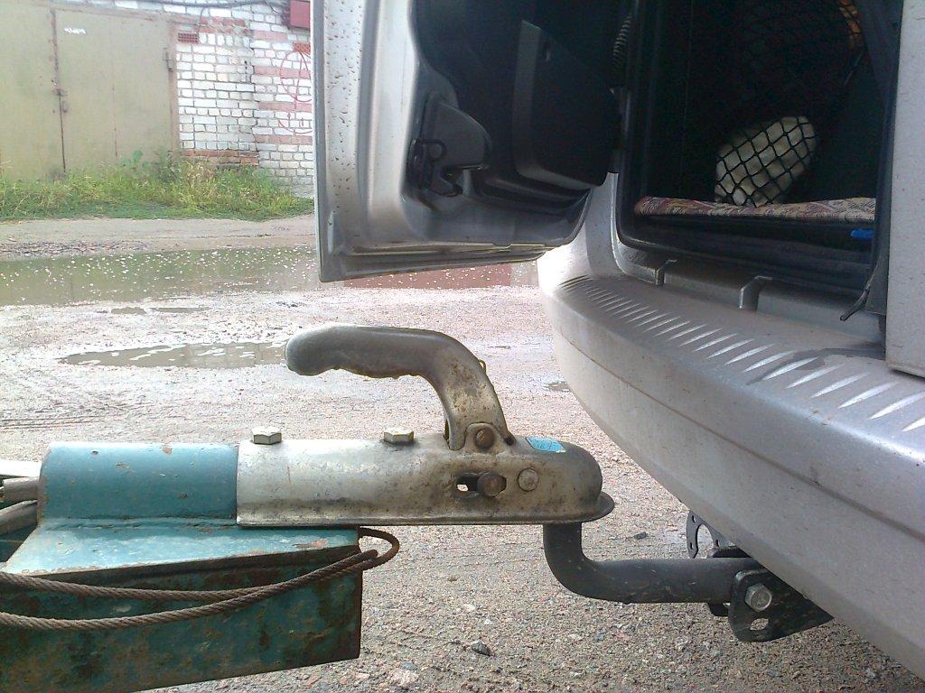

Сегодня впервые цеплял прицеп. Дышло по сравнению с Калиной встало выше. Дверь с установленной головкой не открыть. Прикрепил на всякий случай резинку, мало-ли кто-то захочет открыть.

А вот уровень шара высоковат. Без прицепной головки двери открываются без проблем, с прицепом уже не открыть - мешает.

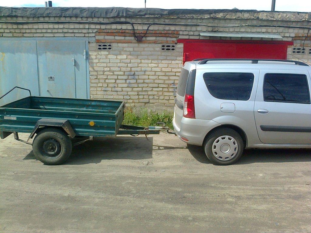

Да вроде никаких проблем нет. У меня прицеп летом всегда с наращенным дышлом, т.е. мне еще сложнее чем с обычным, но я и по дворам уже катался с погруженной лодкой и на природе разворачивался, вроде все ОК.
Вот фотки, общая длина автопоезда около 9 метров. Так, что можно не парится.
Файл "http://s017.radikal.ru/i410/1306/15/ef3b33a8aaba.jpg" не найден!
Файл "http://s002.radikal.ru/i199/1306/52/a589d9aad18e.jpg" не найден!

Всем привет!Подскажите,при установке какого фаркопа двери задние открываются с прицепом??
Видел,что Лидер не позволяет открыться,а еще есть Bosal,AvtoS,..
Никто фаркоп не ставил из 2667 человек?!
dream, с фаркопом открываются, в прицепленным прицепом нет.

vladimir-z, Если это возможно, сделайте пожалуйста фотографии, чтобы понять на каком уровне стоит шар относительно бампера. Или измерте расстояние от края открытой двери до верхней части щара. Спасибо.
Рейтинг: 356
01-11-2012
А если прицеп одеть на шарик? высота то изменится?
А у меня прицеп Скиф, обе дверки открываются полностью, даже с прицепом на хвосте.
Когда и у меня такая сцепная головка была, она низкая. После переделки дышла для того, чтобы на лето удлинять под перевозку лодки поставил новую с верхним рычагом, а с ним дверь не открыть.

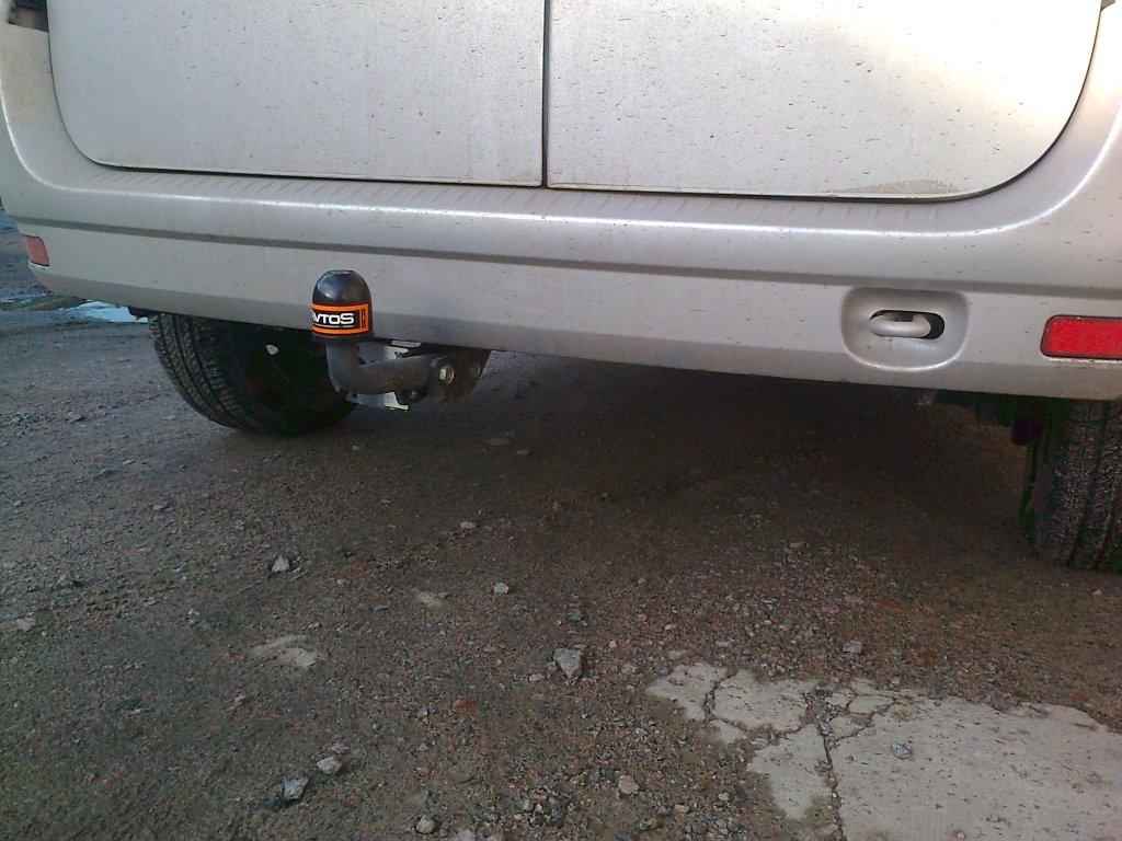

С фаркопом AvtoS,при установленном прицепе,двери задка открываются!!!Глушитель не достает и все отлично устанавливается! Проанализировав пару фото в интернете решил взять такой-доволен,качество отличное!Двери открываются с прицепом-это очень удобно!
вот фото
0840_nolga.jpg | 158.72 Кб | Скачали: 1641
0841_nolga.jpg | 140.04 Кб | Скачали: 1606
0838_nolga.jpg | 145.45 Кб | Скачали: 1580
