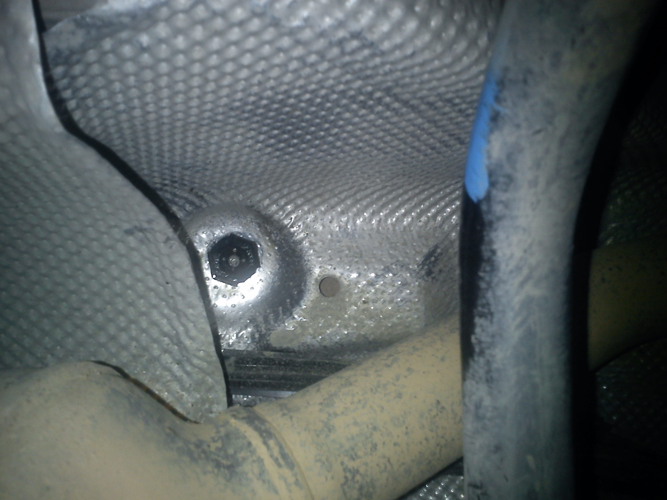

fiesTa, Уважаемые комрады! вчера не поленился, загнал ларгус в гараж, на яму, отвинтил жестяные гайки алюминиевого экрана и ...дырки этой у меня нет. нет выходной дренажной трубки, не поставили. автомобиль выпуска начала февраля 2013. есть фото этого экрана, прикладываю. через специальное отверстие видно корпус днища. к сожалению, фотографий с загнутым экраном сделать не удалось, рук извините не хватает. поеду к дилерам. пусть делают. также отправил письмо на автоваз. а под печкой всё вроде плотно и комплектно. а под экраном находится технологическая выштамповка с диаметральными вырубами, т.е. отверстие надо просто вырубить было. а из этих вырубов шумка высвечивается. так вот. у кого подобное -пишите. интересно , скольким ещё так повезло
Был уже где-то на форумах почти аналогичный случай, только там отверстие было а вместо улитки стояла резиновая заглушка, как для машин без кондиционера.
