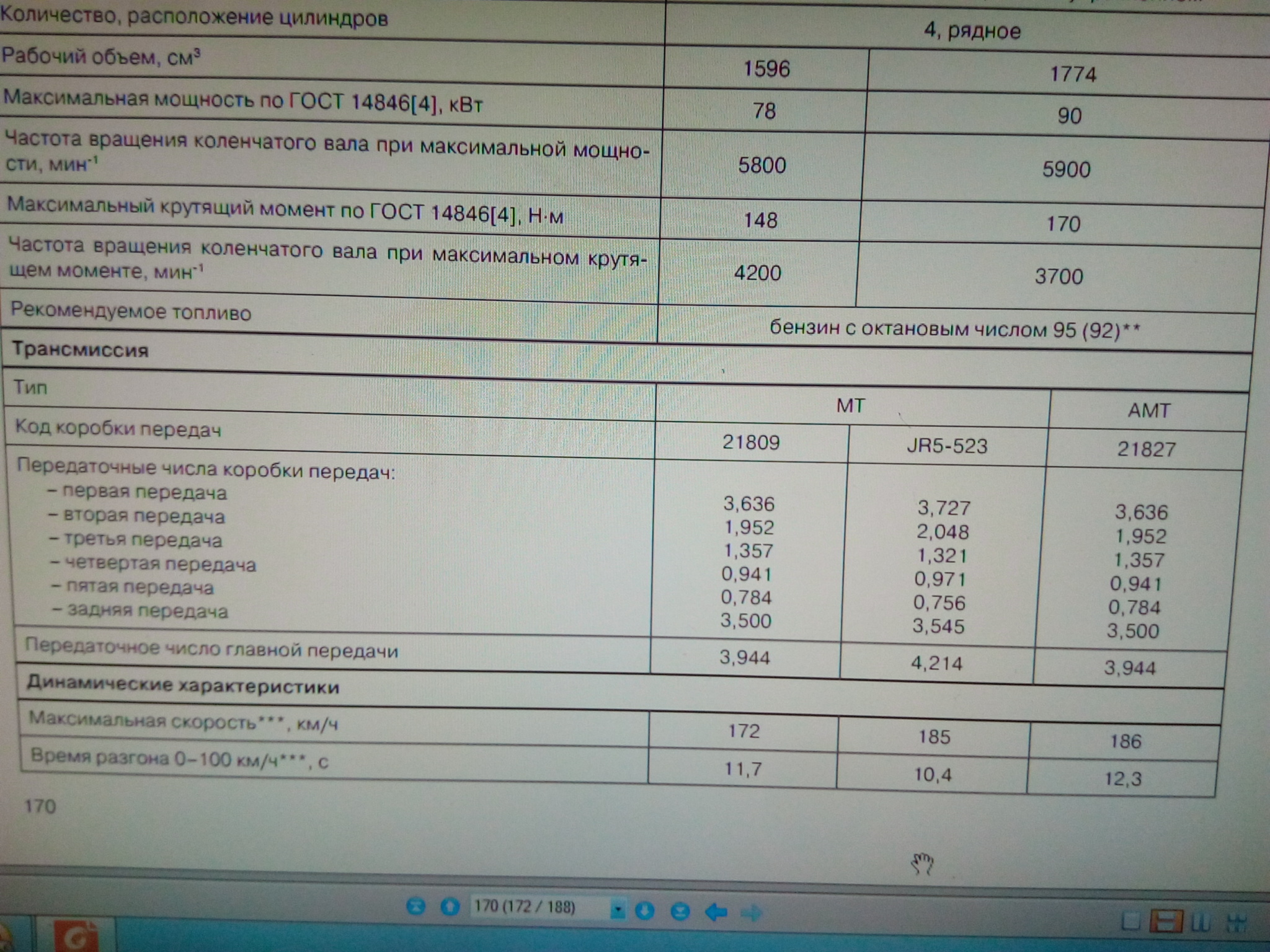

Какие КПП на Ларгусе?
какие КПП устанавливают на Ларгус
и КТО тебе даст это сделать при покупке нового авто?
в том то и дело что это тайна прям какаято))),а раньше в инструкции эти данные указывали... мне сервисный инженер в магазине не смог даже озвучить передаточные числа кпп,правда не знаю по какой причине...

так и сейчас в РЭ это указано, собственно что я и сказал ранее
а сейчас на гусе с нашими ДВС используют и наши КПП 21809

РЭ это указано,
у меня уже нет такой инфы в книжке тока указано что жр5 и усё.
чуть исправлюсь в своем изречении, т к писал с телефона и несколько раз редактировал...
следует читать - А сейчас на гусе с нашими ДВС используют ТОЛЬКО наши КПП 21809
у меня прям мечта такая одно время была))))) я опплевался от жр5-думал шестерни заменить,а овчинка выделки не стоит оказывается.вроде уже свыкся...
Олег,а привода разные в жр5 и 21809 ?

В моем РЭ июль 2018 года написано, 11189 5/7 мест коробка JR5, дальше смешанный цикл (расход топлива) 5 мест 9,3 литра, 7 мест 9,5 литра. Отсюда можно сделать вывод про разницу в передаточных отношениях.
вадим55, скорее всего индексы кпп одинаковые а расход такой приведен исходя из "лишнего" веса
могу сказать только завтра с рабочего компа, дома , к сожалению, к онлайн каталогу возможности доступа НЕТ

PRYANIK71 (РОМА), привода под французкие и наши КПП разные
1611653131891237022838865038256_tjsaq.jpg | 1012.93 Кб | Скачали: 854
Спасибо Олег! У наших коробок на Ларгусах "родовая болезнь" в виде воя осталась?
