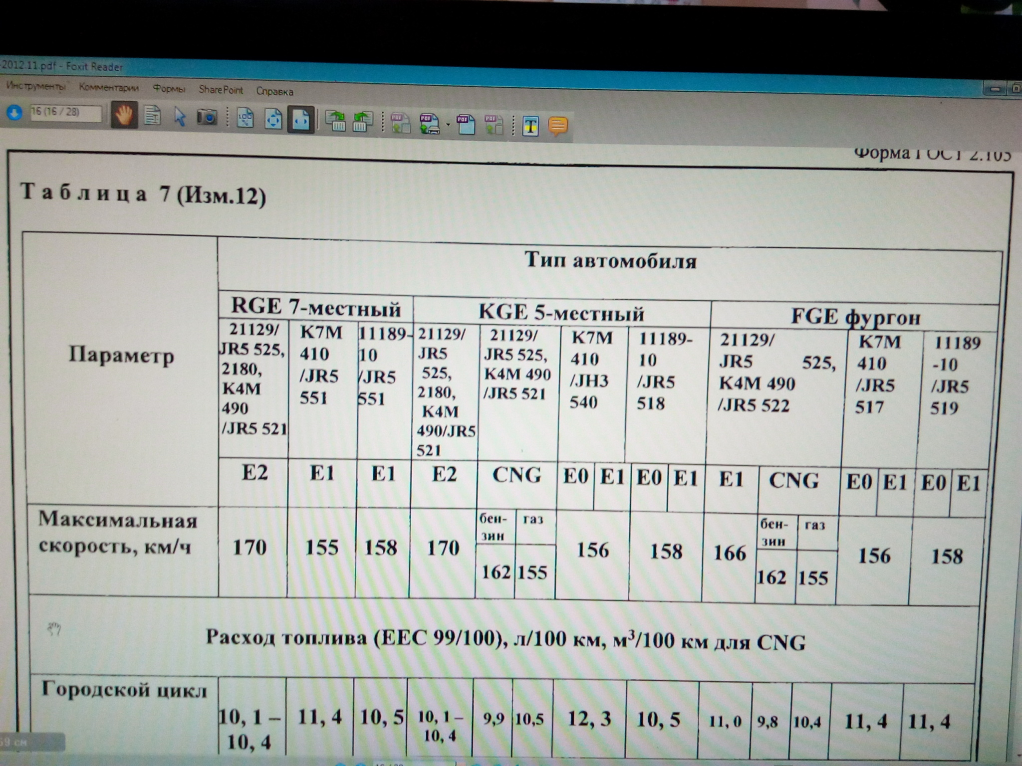

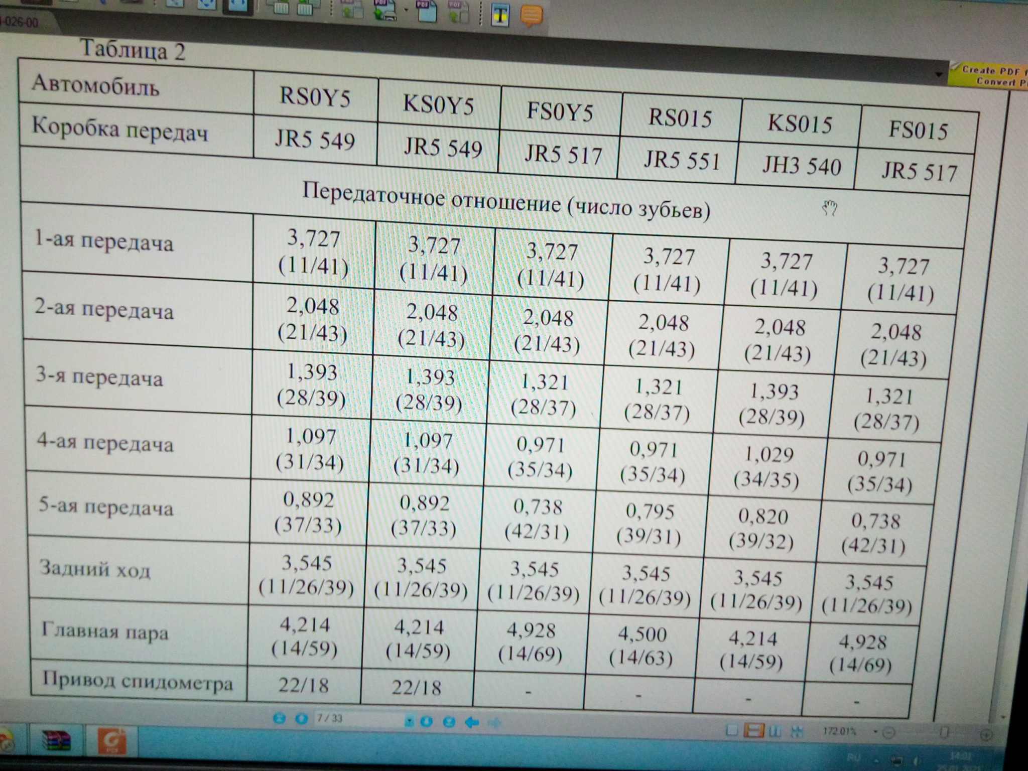

Олег "немножко" не в тему, но хочу спросить . На Ларгусах с 11189 главная пара КПП одинаковая на 5-местном и 7-местном, или разная и по передачам КПП , есть разница или нет?. Иными словами скорость, расход одинаковые на 5 и 7 местных или разные?
вадим55, так сразу не скажу, но не думаю что устанавливаемая на данном а\м одна и та же КПП имеет разные пары и передачи
вадим55, могу ошибаться, но вроде на 11189 ставят 3 вида МКПП. МКПП ВАЗ21809 и две адаптированных Renault JR5: это JR5-518 и JR5-519. Ну и соответственно главные пары у них разные, как и шестерни 5-ой передачи. n_neizv
Просто рояться мысли, выйдет обновленный Ларгус, моему в сентябре 3 года, так вот если решусь...то буду брать с 11189 но 7 мест, вот и думаю, а вдруг 7 мест будет "кушать" гораздо больше из-за КПП, тогда надо смотреть на 7 мест с 16 клапаником. Так что хотелось бы инфу подсобрать)))) из "первых рук")))
вадим55это было, а сейчас на гусе с нашими ДВС используют и наши КПП 21809

Это может остановить, мою идею!)))) Спасибо, Олег!

вадим55:
обязательно надо смотреть индекс на шильдике кпп,тогда сравнишь с таблицей что Олег выложил.а кушать будет приблизительно одинаково вне зависимости от кпп,просто скорость движения будет отличаться на определенных оборотах.если хочется побыстрее ехать будешь педаль давить и расход поползет вверх.
