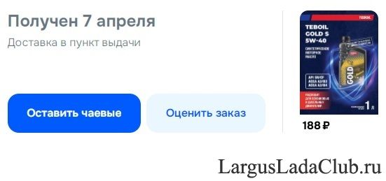

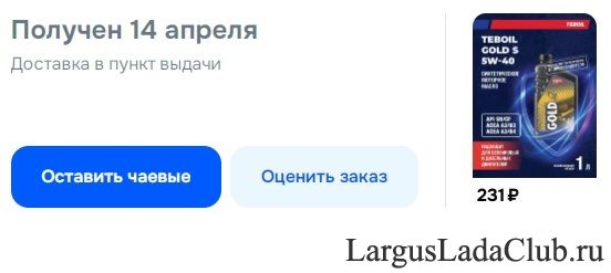

kanvlg:
Я что взбудоражился... Его литрушками на Озоне в оф.магазине Тебойл по 200 руб. распродают. 2022 года выпуска. Ещё made in Finland.
У масла срок годности в запечатанной банке: - 5 лет. Вот и распродают, что бы потом просто в утиль не списывать. Да к томуже еще и сам озон дает скидки на товары. Вот поэтому и выходит смешная цена на масло, пока продавец не увидит и не поправит карточку товара. joke
