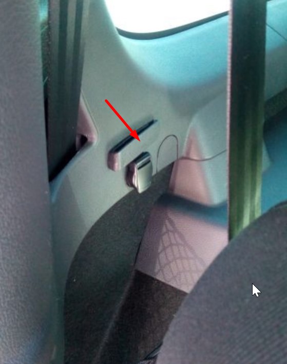

Купил б/у Ларгус. Сейчас заметил, что отсутствуют две детали в салоне. Вопрос: можно ли купить их где-нибудь? Возможно, подскажите их название/артикул?

На авторазборе. Но на последнем снимке, по моему фиксатор ремня безопасности, он сломан и обратно приклеить вряд ли получится. Я у себя тоже один случайно сломал.

https://largus-mcv.ru/kat-fl/0532210.html
Oleg120369:
клеится и крепится дополнительно саморезом

Давным-давно у себя я заменил левый задний (3 ряд) сломанный держатель ремня безопасности пассажира на Mitsubishi MR652906. Вполне красиво получилось.

Крючок
RS0Y5-42-02D
RS045-A2-L56
Василий_на_Ларгусе:
Крючок
Это для второго ряда. Для третьего не подходит как штатный. Нужно химичить.
Нда? Тады ой.
Хотя в камментах вот что нашел: "Заменил левый сломанный фиксатор 3-его ряда. Для симметрии нужно второй заменить, но пока тот целый). Установил без клея. На ножке фиксатора нарезал резьму М10, вставил на место родного, притянул гайкой с шайбой, пришлось немного повозиться, т. к. пальцы толстые. Обошлось без съёма обшивки. И никакого колхозинга. Рад как бегемот"(с)
RS0Y5-42-02D
RS045-A2-L56
Верю. Но даже не задумывался, как обратно поставить. Пока в этом нужды не испытываю. Продавать авто надумаю, может заморочусь с этим вопросом.
ВАЗ 11189, "Огненно-красный" (124).
Василий_на_Ларгусе:
Нахимичил... laugh Т.к. как штатный, он не встал. joke

Так, с этими деталями разобрался, благодарю всех, просветивших меня в этом вопросе.
