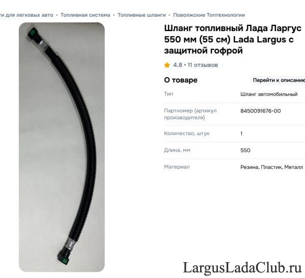

Ну что, коллеги, чем кончились тёрки по протечке шланга? Ставить какой-нибудь добрый шланг на хомуты? А то оригинала как будто нет нигде.
Подтекает снизу, при t° -20 и ниже

Василий_на_Ларгусе, на вторую зиму у меня потек. Просто купил какой попало да и перещелкнул, благо на 8кл - это дело трех секунд.

Читаю отзывы на такие шланги, грустно.
То шланг размяк, то течь начинают через 2 недели.
Так-то я в сети видел их, ога. От 216 ₽.
Типо орига 3000-3500, в Москве и Подмосковье. И где-то в Томской области на Авито. Но сколько кругом мошейников и шаромыг - ц ц у *покачал головой

Василий_на_Ларгусе:
Дак это та орига, что ссыт на вторую зиму. Нужно мастырить ханд маде, чтоб навеки.

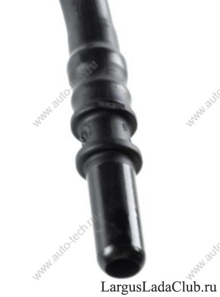

Василий_на_Ларгусе, подтекает не шланг, а соединение! Меняй ответную часть...
Вот эту штоле, на трубке от бака?

Василий_на_Ларгусе:
У меня снизу сухо было, а вот около рампы ссало на морозе - https://largusladaclub.ru/forum/thread5758-1.html#203195 . После замены пока сухо со всех сторон. Думал неплотность по обжиму шланга была, а не в быстросъеме. Хотя хз.
