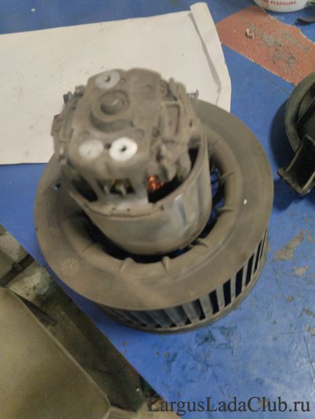

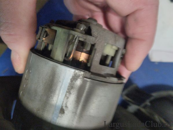

13,5 лет и 345т пробега и всегда в работе и наконец то издох))) щеток нет, коллектор в хлам. Последние три дня запускал ударом по панели, чтобы прогреть салон приходилось на кольцах по два круга наматывать с креном на правый борт)))

PRYANIK71 (РОМА), поставил то что было в магазине, за 3000р, на вид приличный, работает и не шумит, на сколько хватит покажет время, благо меняется очень легко

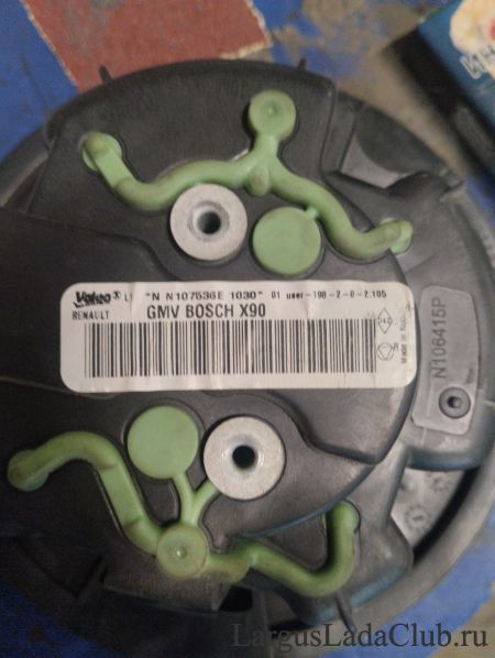

Зы. вообще есть оригинал Valeo моторчик с пробегом меньше 50ткм, но без крыльчатки. По сути если его внедрить, то будет лучше магазинного.

Валео моторчик не выпускает, Валео только собирает это все в кучу)))
Да не суть. Это моторчик который стоял с завода в моей печке. Надписи те же, что у тебя на уставшем: Бош, Валео и артикул тот же.

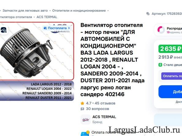

Спасибо! Цена 2600р на Озон

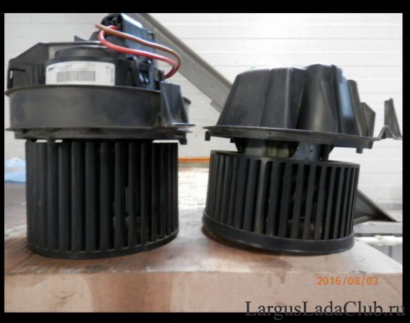

pakhan74, Паша, для наших отопителей существует два вентилятора, первый для отопителя без фильтра, второй с фильтром, по посадке все одинаково, разница в крыльчатке и разъеме
правый для отопителя без фильтра, левый с фильтром
Редактировалось: 1 раз (Последний: 8 декабря 2025 в 22:08)
Спасибо! А я и думаю, крыльчатка какая-то короткая У меня точно была длинная.
