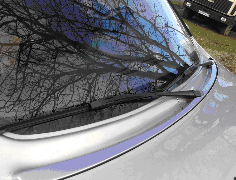

Добрый день всем!
Требуется помощь!!!! В очередной раз (после дождя) обнаружил лужу на полу переднего пассажира справа от ребра жесткости пола. И это не конденсат кондиционера!! Какие могут быть причины?? Такая же ерунда после мойки машины. Кто сталкивался?
Впереди стоит жабо (составное с двух частей), также стоит ограничитель воды сбоку на лобовом! Также снимали рейлинги, но вряд ли сверху т к под средней и передней стойкам вроде сухо, и потолок сухой.

piha, вода ГДЕ? на коврике или под ним?

oapv,
в том то и вопрос что сверху ни капли, все под ним - войлок-шумка мокрый :(
piha, задирайте войлок и проливайте из бутылки лобовое стекло, также следует обратить внимание на резиновое уплотнение жгута проводов на правую дверь

piha, ещё надо пролить саму дверь - верхнее уплотнение и под стекло, возможно дренаж не работает. его в двери можно почистить

На днях снимал бачек омывашки (нужно было подлезть к моторчику ,попала какая-то хрень во внутрь )
так вот что я там под ним увидел .а увидел я там "огород ".Вся ниша под бачком была забита землей и прочей батвой-листвой мелкой .когда всё это вычистил ,в самом низу увидел сливной клапан !Там в нише именно клапан стоит .вода собирается под бачком ,и сливается через данный клапна на локер в арке колеса правого !
Проверь данное место ,возможно также забито в усмерть как у меня за 4 с неполным года эксплуатации авто !

Было такое на логане, после замены стекла, текло с верхнего среза стекла, аккурат над солнцезащитным козырьком пассажира, внутрь передней стойки, далее под торпедой, за обшивкой и под коврик т.е. пока коврик не поднял о проблеме не знал! Искал кёрхером (сильным напором) т.к. пролив из бутылки ничего не выявил. Вылечил соответственно заливкой этой щели нейтральным герметиком.
