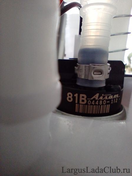

Прикупил в запас вот такой модуль непонятного бренда,продавец не ответил ничего.
А моторчик в нём стоит вот такой фирмы:
Никто с таким не сталкивался? Норм бренд?

PRYANIK71 (РОМА):
Их, восновном, сейчас и ставят в различные модули ,которыми укомплектована различная продукция от ВАЗ_а .
ну а кто они такие ,вот :
Вроде пока не плохие насосики от данного бренда ,но дорогие .
Андрей710,
Гдето попадалось продавцы пишут что зто чехия,мож они по лицензии ваяют.
А как дорогие? Я за модуль в сборе отдал 4600.
