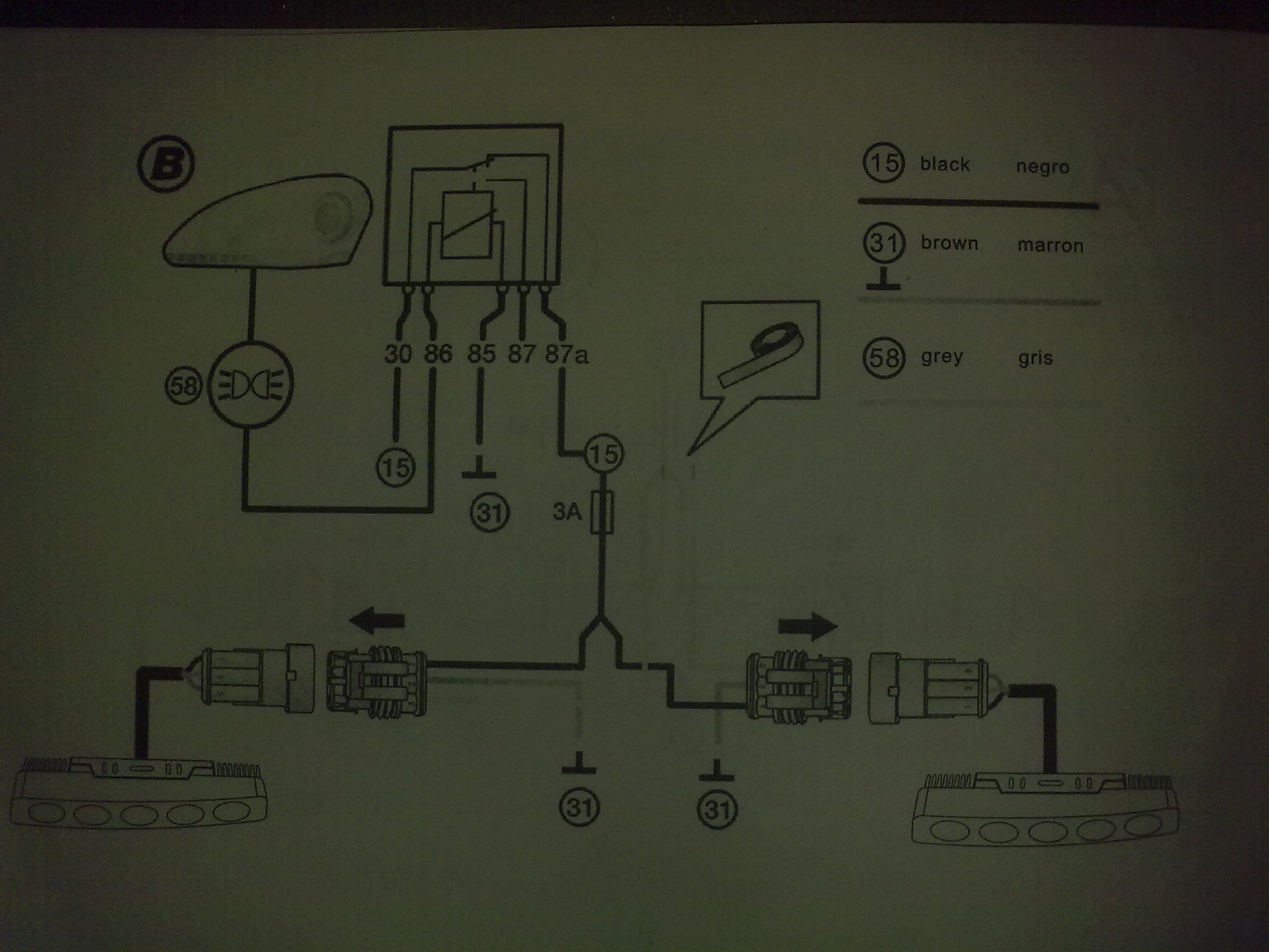

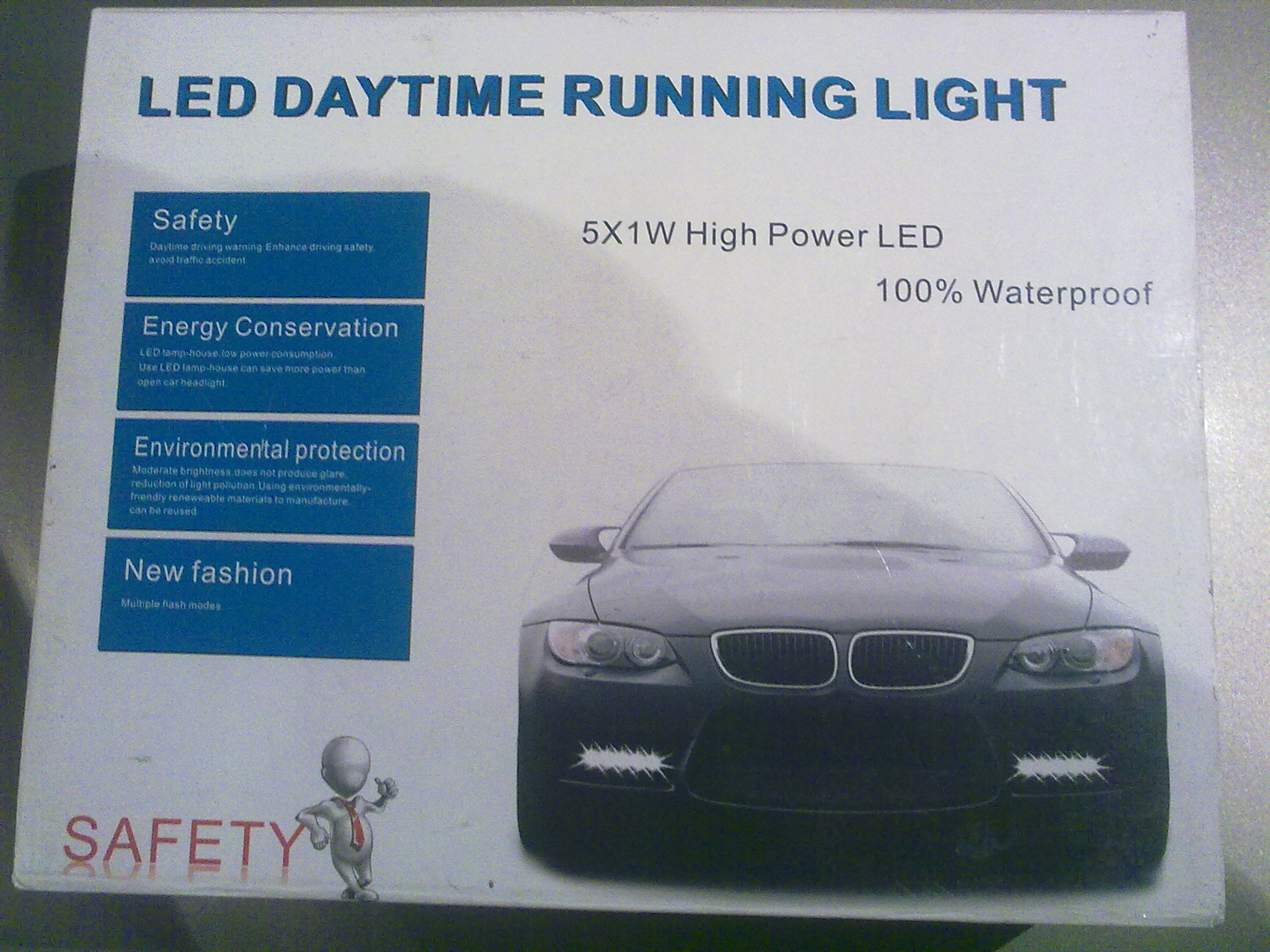

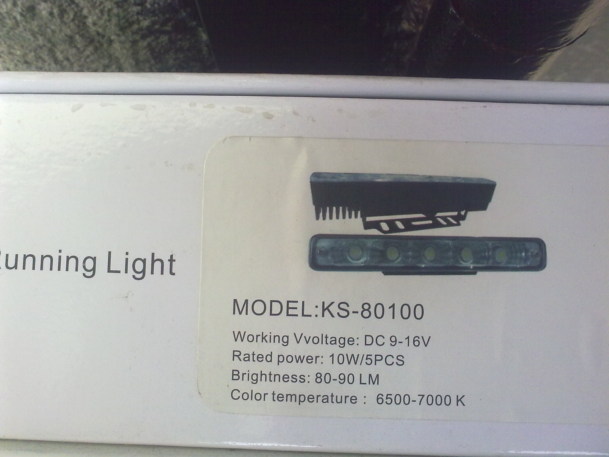

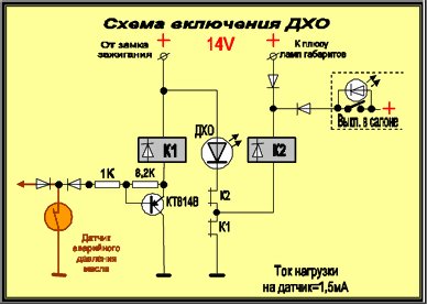

Отвечаю по поводу китайских ДХО заводского изготовления, которые ставил на машину. Тип KS-8010. Упакованы тщательно в коробке с магнитной крышкой. Схема подключения простая плюс,минус и третий вывод управляющий, при подачи + на него, допустим, с габаритников, они отключаются. Очень яркие, световая температура выше 6000 К. Я подключал по схеме, взятой форума Рено-Логан Запитывал схему от датчика давления масла, как указано, т.е. ДХО загорались при заводке двигателя и отключались при включении габаритов, что очень удобно. Конечно, может они менее надежны, чем Филипс, но за год эксплуатации с ними ничего не случилось. Когда буду ставить себе ДХО, сделаю все точно также. Мне очень понравилось.
