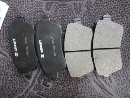

родных хватило до 71 тысячи, ездил пока не зашумело что то
начал менять и заметил, что износ правых сильнее чем левых, у всех так было?
откопал в своей "привинциальной дыре" марконовские колодки от ниссан note, сели хорошо, не шумят, не свистят

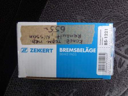

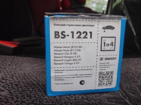

Зашел в магазин, предложили некий Зеккерт. Отзывов мало, грят германия-китай. Поставлю попробую на днях
ага.
только стоковые сменил на 35000 где то.
у тебя похоже правая внутренняя в ноль, до железа, я прав?
так и есть,
про диски спасибо, надо будет время найти проверить
