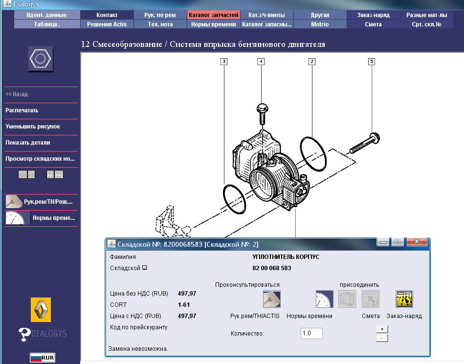

8200 068 566 Прокладка корпуса дроссельной заслонки
SaNeK, там надо две прокладки. С ресивером и впускным коллектором.
Костя! я в курсе-пока узнал только номер одной!

kutj066, Одной хватит. Той, которая с впускным коллектором. Через нее идет подсос воздуха помимо ДУ.
ну вот из диалогиса прокладки:
_j3t3b.jpg | 155.73 Кб | Скачали: 2445
3_j3t3b.jpg | 164.67 Кб | Скачали: 1642
