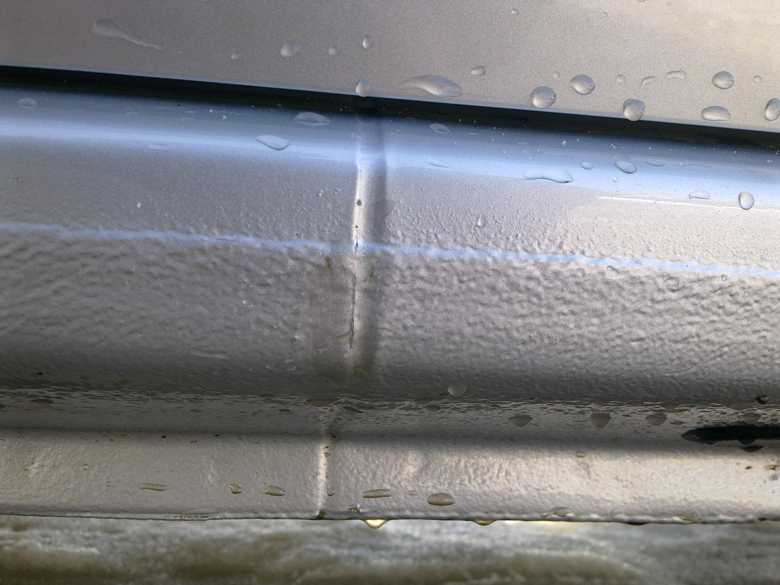

Вчера в первые помыл Ларика. Был не приятно удивлен увидев на стыке порога под задней дверью трещину, не большую затрагивающию только лицевую сторону прчем заботливо подкрашеную. Пока замазал теплым воском. Что делать? Фотку чуть позже, скачаю с телефона и сброшу на комп.

Вот и фото. Ровно по середине. Не понятно дошло до метала или все же трещина лака.
130420131156_7389f.jpg | 1541.01 Кб | Скачали: 2049

У меня такая же хрень. Трещина ЛКП на стыке порогов с пассажирской стороны. Пробег 100 км всего проехал до своего города, когда забирал вроде не было трещины. Кроме того с одной стороны порог состыкован ровно, а стой с которой треснуло ЛКП задняя часть немного выступает относительно передней.

Я тоже съездил к дилеру. Вышел сервисный менеджер, посмотрел сказал будем устранять. Записал на удобный мне день. Сказал будем зачищать шов, герметизировать, красить. Но меня вот что насторожило, говорит маляр определится, где остановится красить, может до крыла, а может до крыши. Я говорю порог и все, он по технологии не положено. Вот сижу и думаю, а оно мне надо полмашины красить, так как на заводе один хрен не покрасят, да еще цветом могут не попасть. Когда поеду делать попробую с маляром пообщаться.

Трещина у меня была чуть выше чем у Kapri. Мне сделали. Если приглядется, то в близи видно. Покрасили стык с небольшим наплывом. Со слов начальника малярного цеха, герметика в стыке было мало, т.е он не доходил до основания нахлеста порога с крылом (т.е держался только за края) . Сварки в этом месте не оказалось. Диллер запрашивал у АВТОВАЗА точки сварки, ответили, что так и должно.

Вчера обратил внимание на порог, трещина опять появилась.Не такая явная как была до ремонта, но есть. Походу все-таки что-то со сваркой. Пока обращаться второй раз к дилеру не буду. Подожду до ТО-1, т.е. скорее всего до весны.
