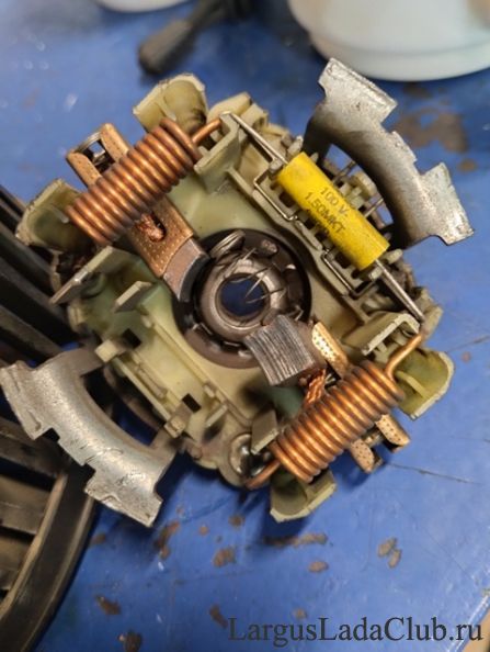

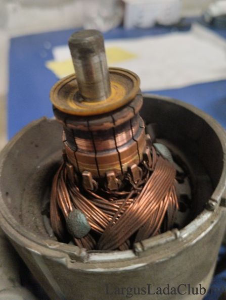

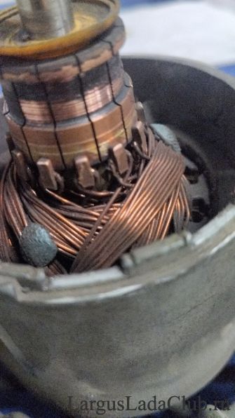

13.5 лет и 345тыс пробега постоянно включенным и он наконец то сдох)))
Щеток осталось мм 3, но коллектор в хлам
Заранее был заказан ASAM, но он оказался с большим разъемом, поэтому в ближайшем магазине был приобретен и установлен то что оказалось в наличии
Работает также как и родной, на сколько хватит покажет время, благо меняется легко ...

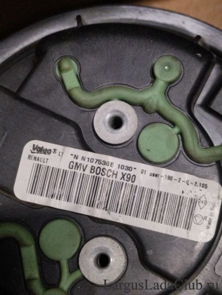

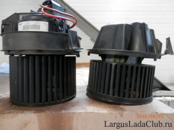

У ларгуса два отопителя, с фильтром и без, соответственно два разных вентилятора, различных только размером крыльчатки и разъемом.
Левый для отопителя с фильтром, правый без фильтра

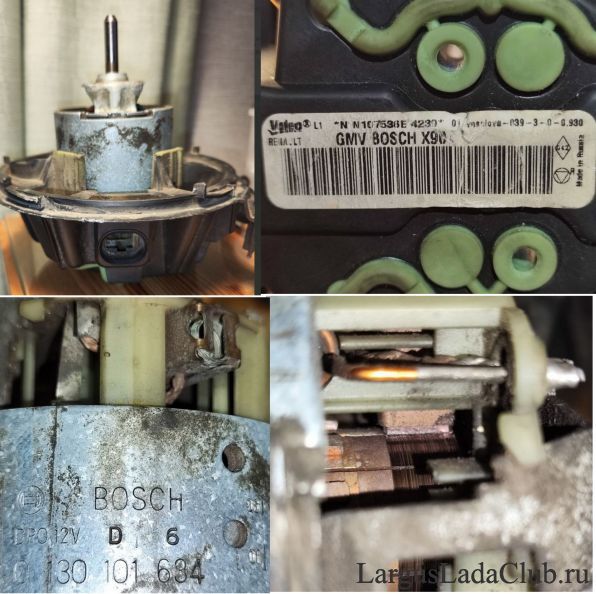

Который сейчас стоит, был с разбора с малым пробегом. Только у меня уже 250ткм работает, пока не гремит и не шумит.
А вот мой родной моторчик. Пробега 45ткм и 3 года. Коллектор и щетки только притерлись, даже выработки нет.
