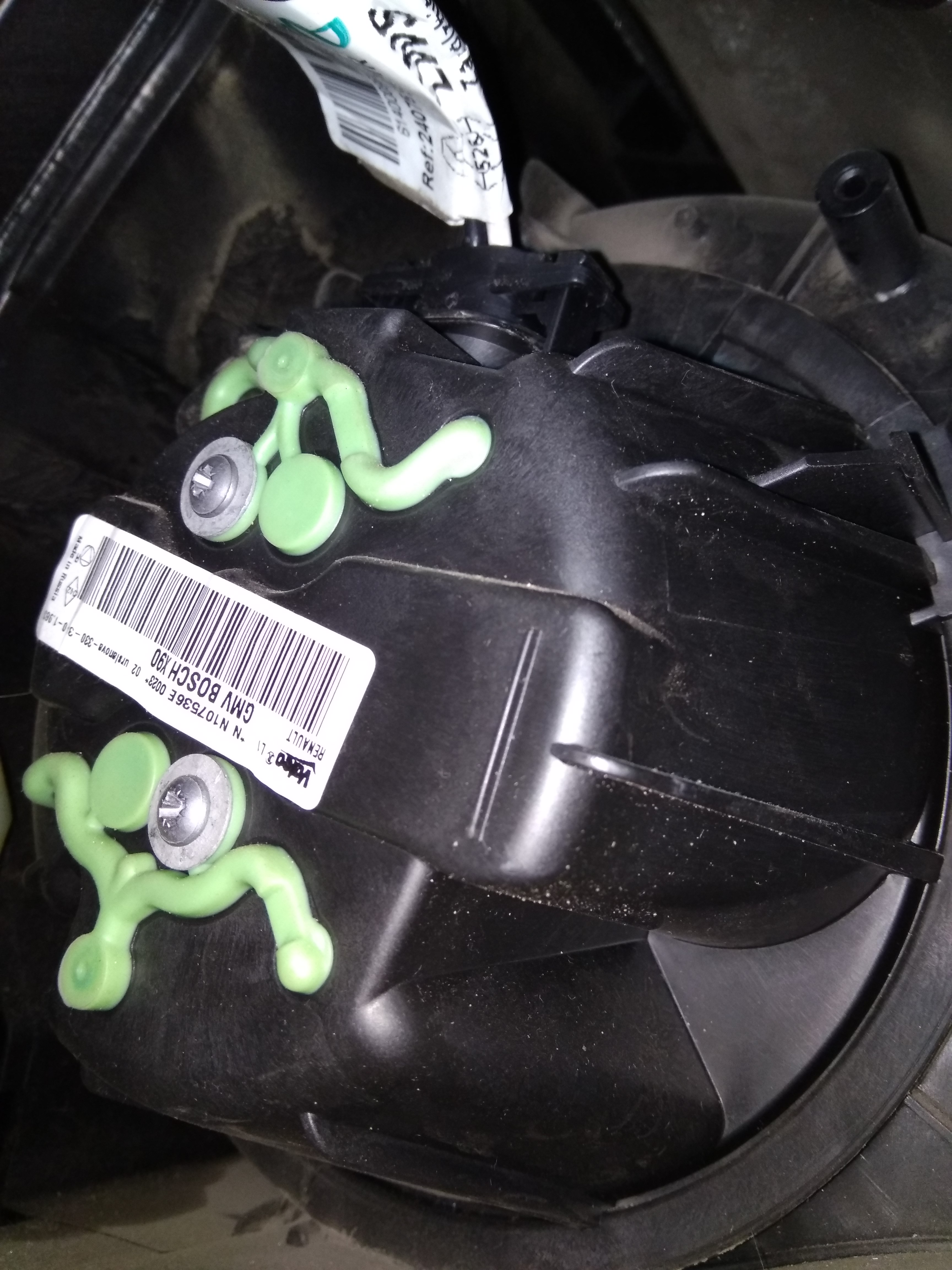

IMG20171002144851_ajs5e.jpg | 1741.72 Кб | Скачали: 1038

evg3101, это чье?
и второй вопрос - что написано в правом верхнем углу этикетки?

Это фото моего мотора. До второй этикетки не добраться, не сняв двигателя или не разобрав торпеду.

я говорю про этикетку которая на фото
evg3101, в левом верхнем углу этикетки на твоем моторе написано Валео. В этом и вопрос был

Этикетку я сам не видел. Засунул смартфон и сфоткал . Информация только по фото.

Я тоже не могу разобрать эту надпись даже на оригинале фото.
