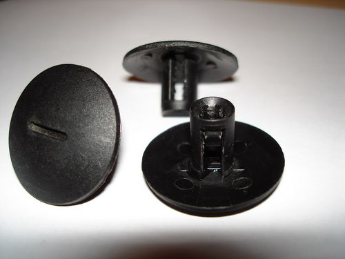

клипса переднего брызговика
на днях заметил что отсутствует клипса переднего левого брызговика(такая же проблема и у Логана была)
слабоваты они.
на Логане мне на ТО-2 прикрутили 2-мя саморезами.
(фотки не мои-взяты из логан форума)
Файл "http://forum.logan.ru/album/albums/userpics/11103/normal_dsc10358%2B.jpg" не найден!
Клипса большая - 7703081127
фото ниже.
видимо буду крепить саморезами-но позже!
пока установлю клипсу другую

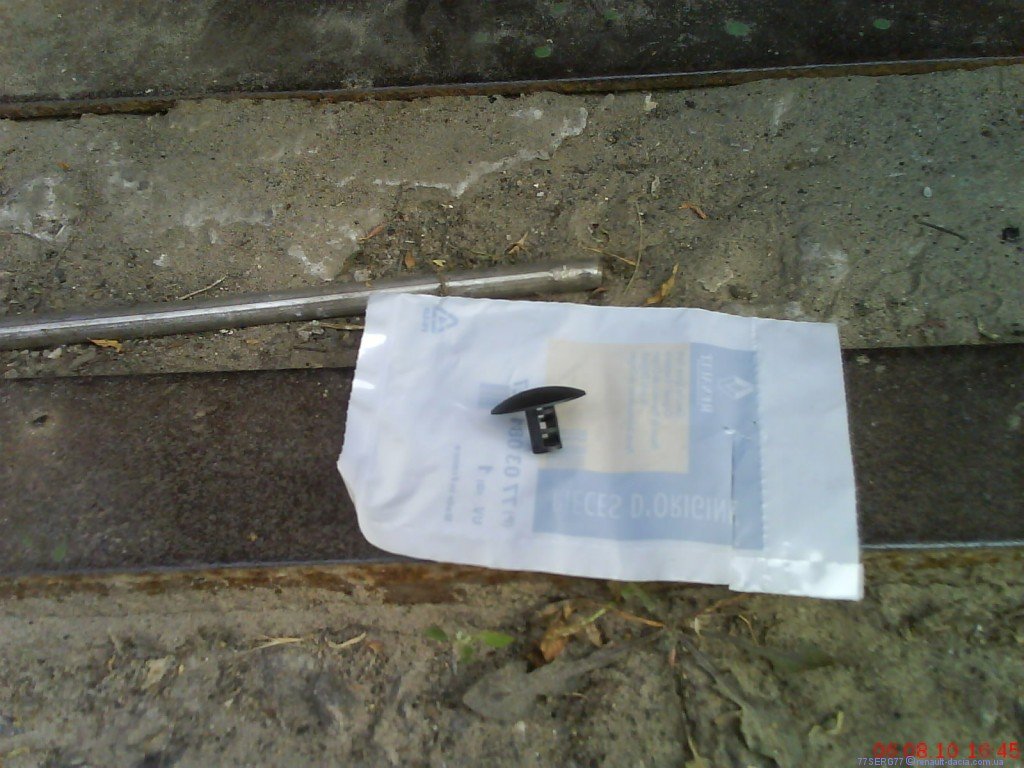

подобрал по оригиналу!

Та же беда, сколько туда этих клипс родных не ставил, все пропадали. Поставил самоделку-- и забыл.

крепите саморезами!
дёшево и крепко!

Да помню такую проблему на Логане. На ТО-15 за эту клипсу взяли 200 или 300 рублей, на ТО30 - 60р, а на другом ТО просто закрепили саморезами. То же покупал такую клипсу в экзисте 40р стоила, но уж больно быстро теряются. Конструкция такая чтоб другие элементы не ломать.
