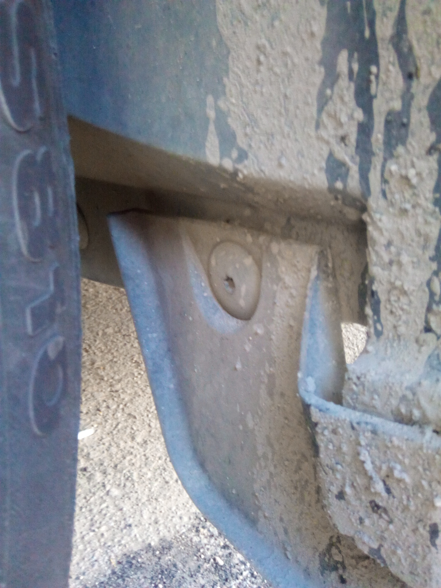

уже лет пять держатся, клипсы заглушки с крыши фургона

Спасибо всем ответившим. Больше всего склоняюсь к варианту Олега, хотя и самый дорогой. Чего туда глядеть, если поставил на неск. лет и забыл о проблеме!

kanvlg:
самый дешевый - нашел запаркованный на ночь фургон и скрутил у него заглушку)))

Олег, а у тебя с какой стороны вылетел?
У меня почему-то всё время слева.

kanvlg:
сначала с левой, потом и с правой
Я купил пистон крепления крыши ваз 2110
Купил клипсу. А у нее резьбы внутри посадочной трубки нет! Резьба только снаружи.
Как её на шпенёк крыла одевать? Туго забивается?
Олег! Ты её вкручивал или забивал?
kanvlg, там шпилька для самонарезания как раз для клипсы без резьбы, т ч крути

Олег (oapv), поставил клипсу. Большое спасибо за наводку! Туго, плотно, кра-а-а-сиво села!!!
