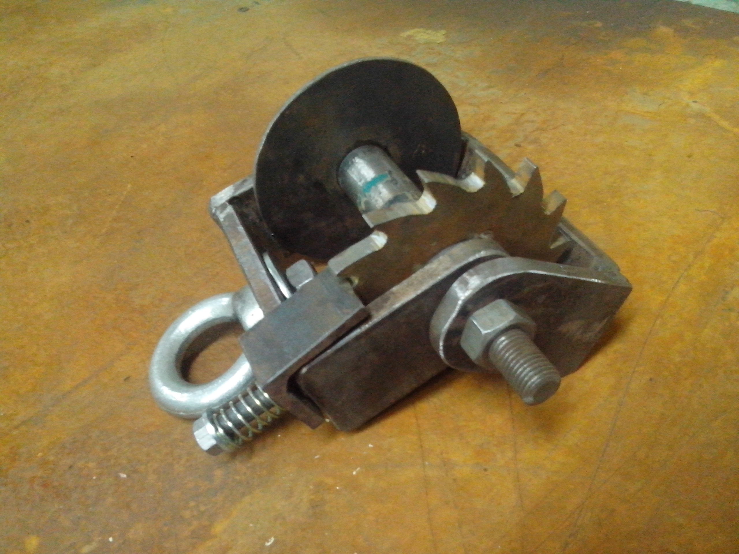

ярик, Ну вот, на сегодняшний день пока так.
IMG20150825191733_l9h67.jpg | 620.87 Кб | Скачали: 1026
ПашкаНаЛаргусе, Нет слов. aa_hi
Замечание по существу. На второй части тоже стоит подпружиненный фиксатор. Он нужен для того что бы можно было травить трос не снимая нагрузку. При этом груз можно не только поднимать но и опускать. Налёг на один фиксатор - другой разгружен, отвёл его и провернул лебёдку. Вернул на место - храповик в него упёрся. Налёг на него - первый освободился. И так шаг за шагом.
ярик, уголок по оси пружины поворачивается, тоже травить можно.
ПашкаНаЛаргусе, Нет, второй нужен. Тогда трос постоянно застопорен и можно безопасно понемногу отпускать. Потом фиксатор под большой нагрузкой освободить сил не хватает. Что бы трос стравливать приходится нагрузку переносить поочерёдно то на один то на другой фиксатор.
