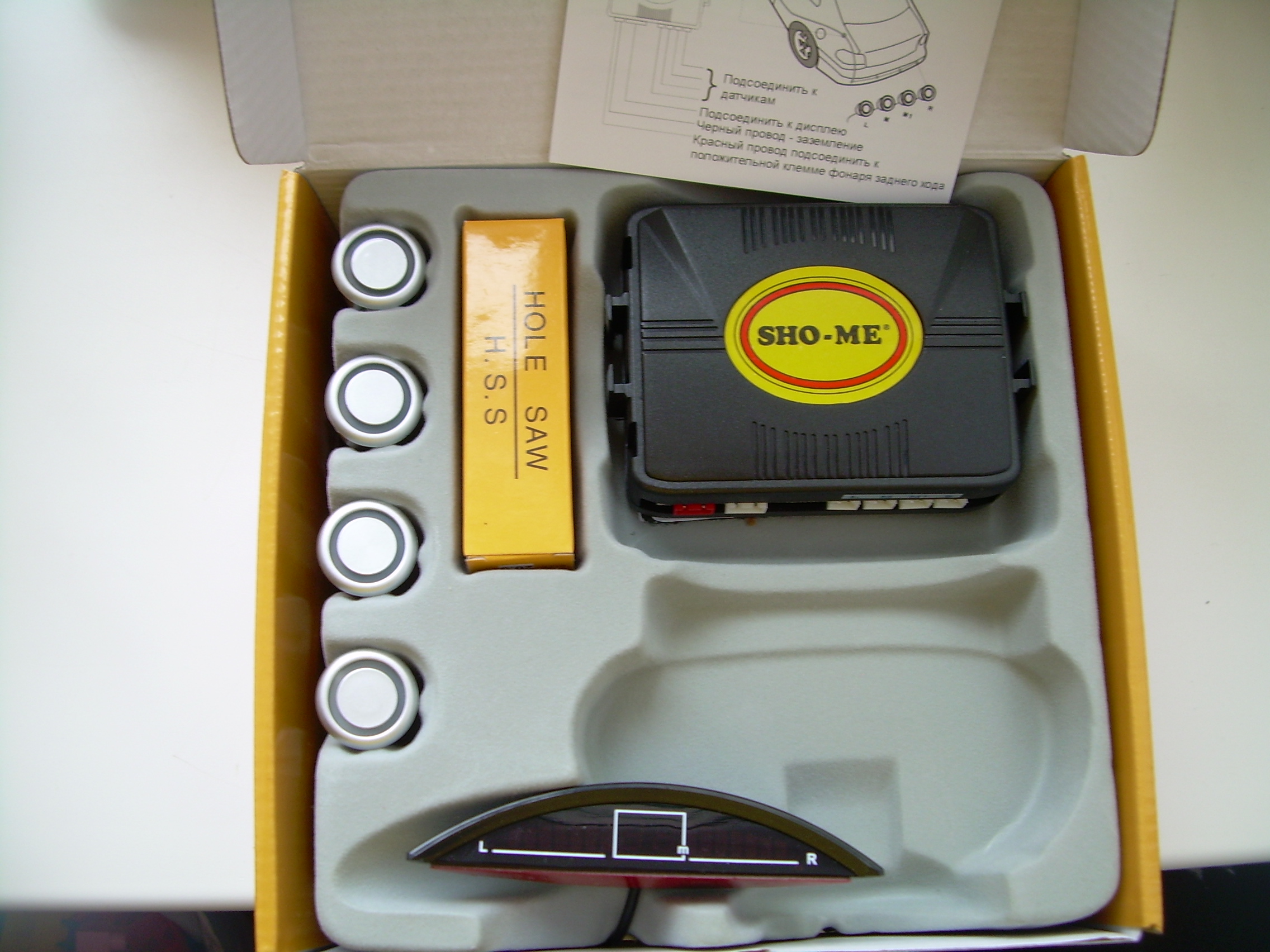

Рейтинг: 1559
31-01-2014
себе такой взял,на днях буду ставить(в магазине отдельно датчики стоят 8 цветов на выбор)
DSCN1343_m8raj.jpg | 977.67 Кб | Скачали: 1078
DSCN1342_m8raj.jpg | 962.34 Кб | Скачали: 1246
