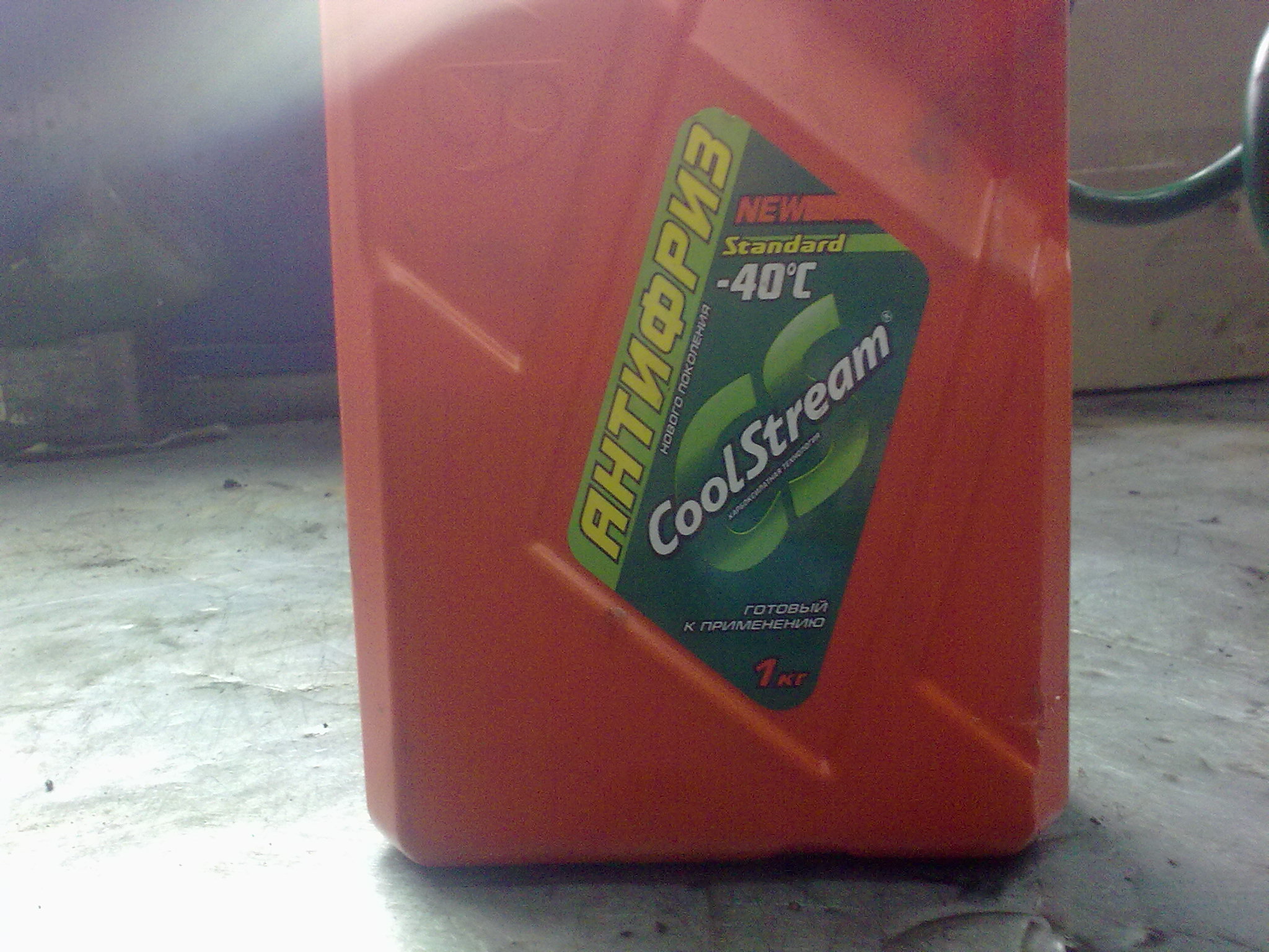

Я пользуюсь антифризом Coolstream по совету дилера. Цвет оранжевый. Хотя цвет не имеет значения (читайте последние журналы "за рулем"). Можно залить и другого цвета, но выглядеть в бачке будет не эстетично.
10082013830_vrrj6.jpg | 556.03 Кб | Скачали: 1485
wladimir, если не знаете что у вас залито то просто добавьте дистиллированной воды
wladimir, У меня с завода залит антифриз КУЛСТРИМ - оранжевый. Ещё он бывает зелёный.
Надпись на канистре - COOLSTREAM new premium - 40 c
производитель - ОАО ТЕХНОФОРМ. Россия М.О. г. Климовск.
Рекомендованный срок службы - 5 лет или 250 000 км. пробега.
Пакет присадок компании Arteco - Бельгия.

Вот мне интересно, откуда ты знаешь, что залит оранжевый кулстрим? Где об этом написано? Я даже цвет не могу определить той жижи, что залита у меня, хотя и не дальтоник.
Андрюха, https://yadi.sk/i/5J0MRSc-cieGu
Андрюха, При появлении первых Ларгусов народ писал на завод запросы по поводу ВСЕХ жидкостей которые в него (Ларгус) залиты.
Ответ по поводу антифриза - Кулстрим. А он бывает двух цветов. Оранжевый от зелёного я смог отличить на глаз.
Запах и цвет содержимого бачка совпадает с содержимым покупной канистры.

wladimir, Поднимитесь чуть вверх, я же ВАМ всё написал! 4-й пост!
Редактировалось: 1 раз (Последний: 15 ноября 2014 в 00:17)
wladimir, Да, он полностью совпадает с тем, что в бачке. Я ставил ГБО и пришлось доливать до уровня. Прошёл год, цену не помню совершенно.
