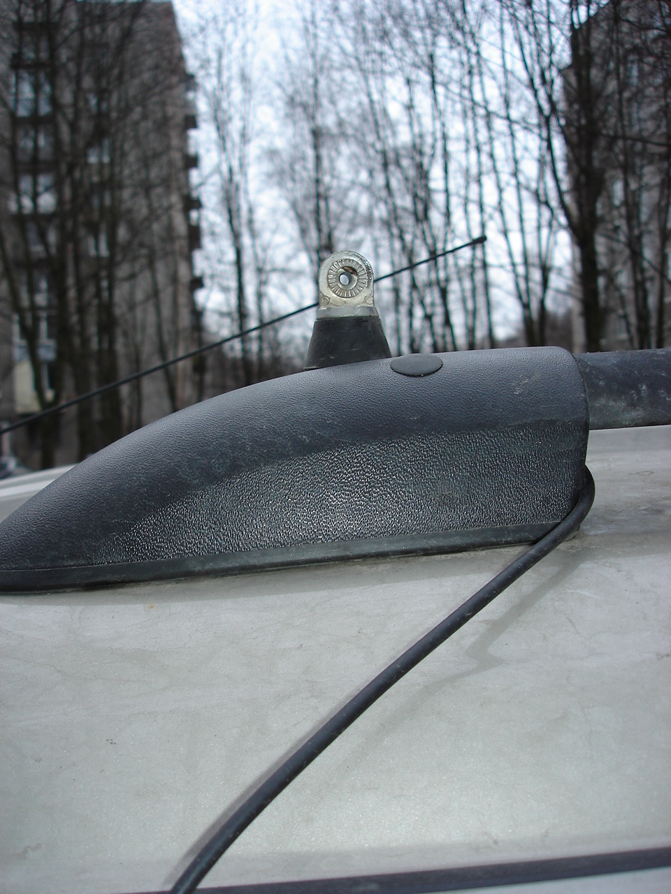

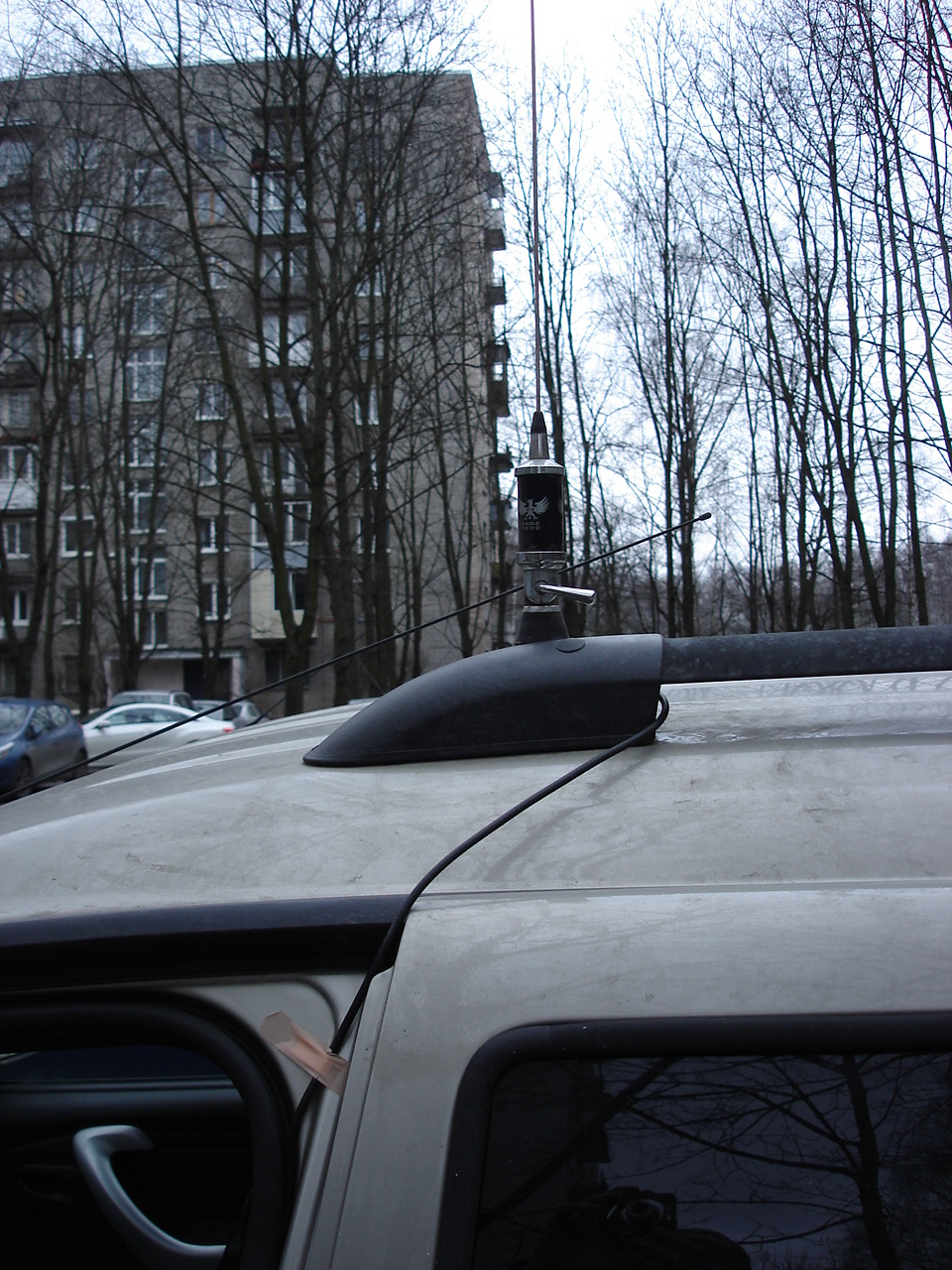

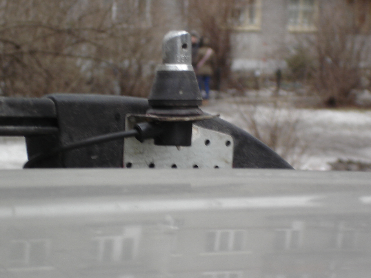

Вот и поставил себе радейку MegaJet MJ-350 с антенной Lemm AT-1000 Eagle 156 см
В метизах купил пластину оцинковку ,согнул и под переднее крепление рейлинга , позже покрашу
Конечно сзади смотрелось бы получше ,но во- первых штатный кабель антенны коротковат см 20 -30 не дотягивается ,да и спереди рейлинг крепиться в двух точках и масса понадежнее будет
Теперь осваиваю си би связь
Рация вообщем -то из бюджетных ,но присутствует пороговый шумодав ,вещь отличная ,можно отрегулировать ,что посторонних шумов вообще не слышно и динамик 3 вт и выносного не надо !
Съездил проверить ксв и при обходимости согласовать ,но при проверке ксв оказалось 1,4 ,а это всего 3-4 процента потерь на передачу поэтому согласовывать далее не стали
Подключил пока от прикуривателя выдает честные заявленные 8 ватт
Пока доволен в городе проверил на дальность с задавленным шумодавом получилось 5-7 км с идеальной слышимостью
На трассе пока не тестировал !

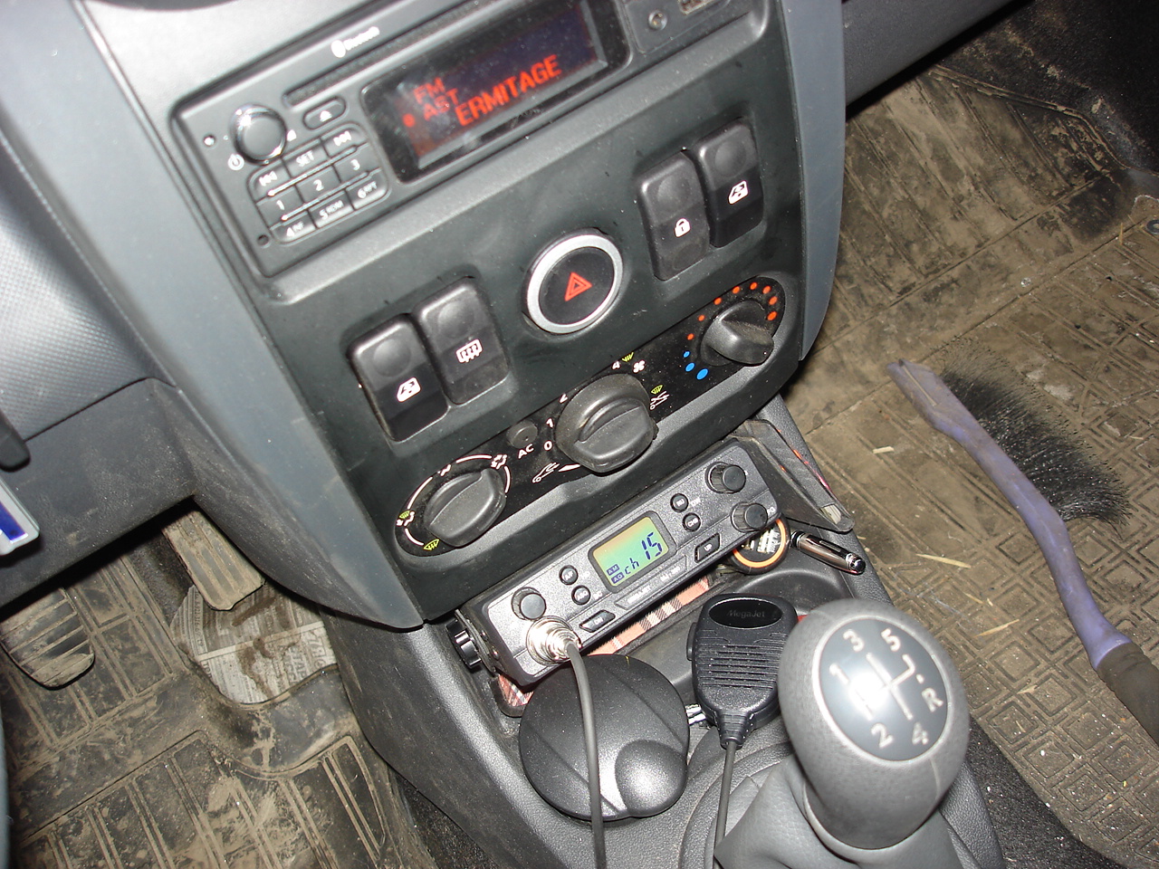

Рацию себе поставил в потолочную консоль вот отчет
Alv73, не плохо! но мне кажется ,что низко со стороны зеркала консоль стоит.
или так кажется. n_styp
Рейтинг: 50
10-04-2013
Сообщений: 91
Спасибо.Так и есть.Но еще зависит от роста. Друг с ростом 170см сказал что ему ни что не мешает, а я переклею зеркало пониже
молодец, хорошую идею дал. нужно будет тоже так сделать. попереносить все кнопки с торпедо наверх. а на это место можно магнитолу нормальную 2-х диновую поставить. или даже автоРС.
Рейтинг: 50
10-04-2013
Сообщений: 91
Спасибо! Включать действительно стало удобней!

POLAR WOLF,
Это будет не масса ,а псевдо масса и антенна должным образом работать не будет ксв нормально не настроишь
Только крыша и в идеале по центру ,ну или допустимо под крепление рейлинга на кронштейн если дефлорировать жалко
И при установке под рейлинг на кронштейн ,а не по центру крыши теряется 5-10 процентов эффективности !
У кого нет рейлингов на машине ,там проще, можно приколхозить прямо в отверстие для крепления рейлинга и масса будет практически в идеале и ксв строится нормально !
Себе поставил под рейлинг и уже оценил всю прелесть си би связи тк тк частенько приходится кататься по трассе
Километров на 10 -12 в курсе всего происходящего Вот только и туда реклама пробралась немного раздражает
А так очень доволен !
