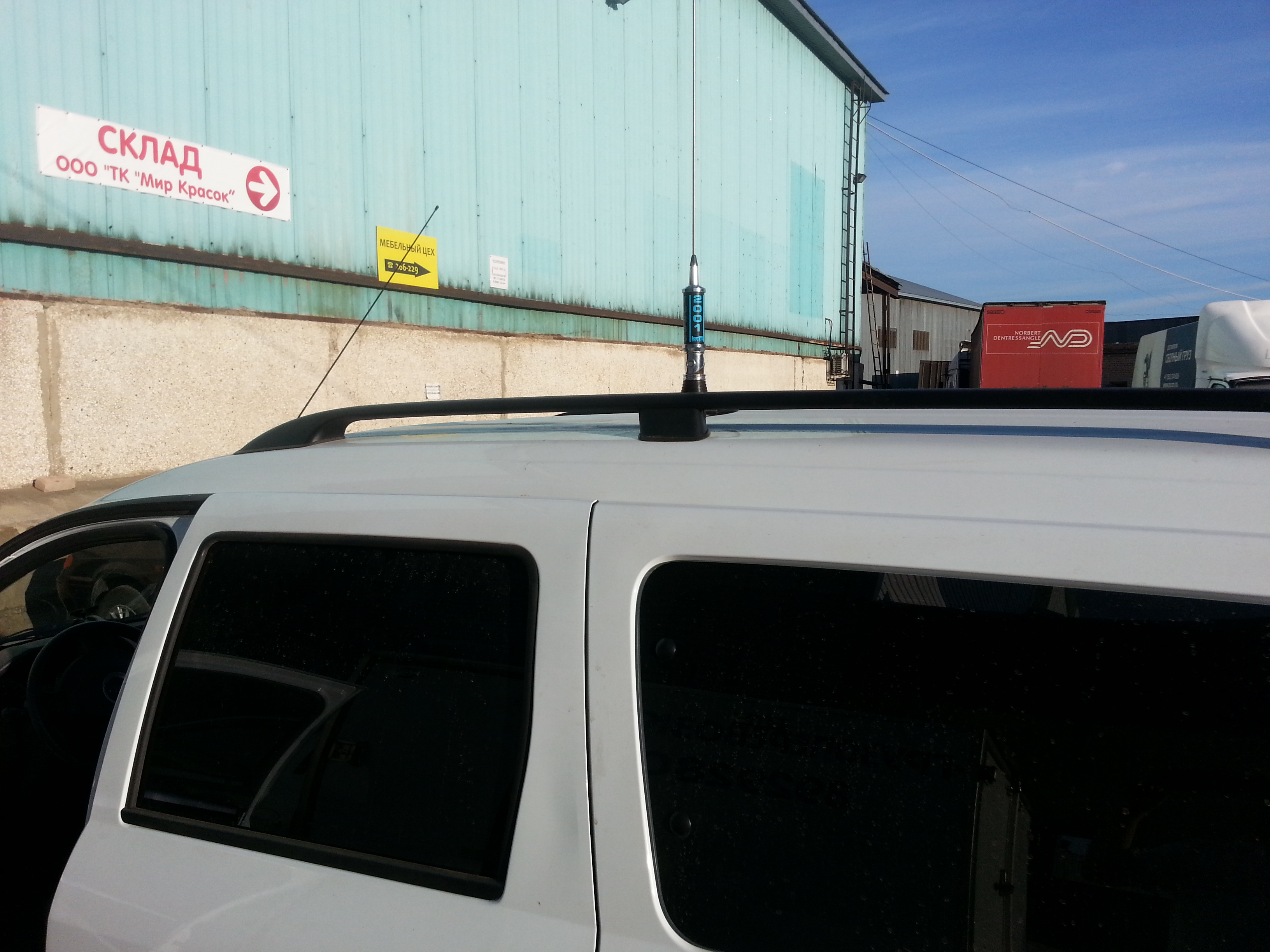

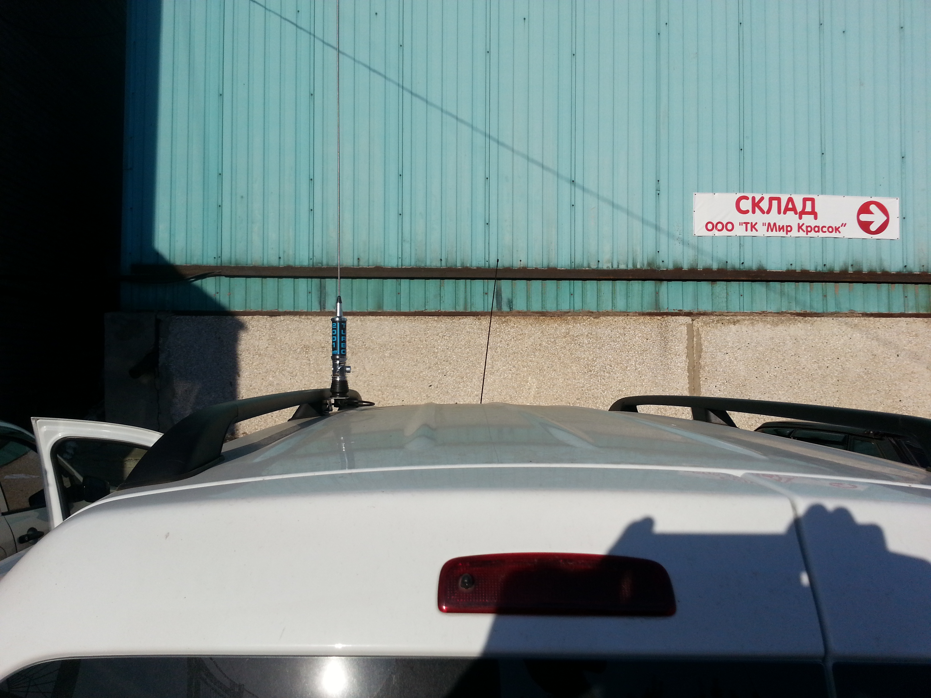

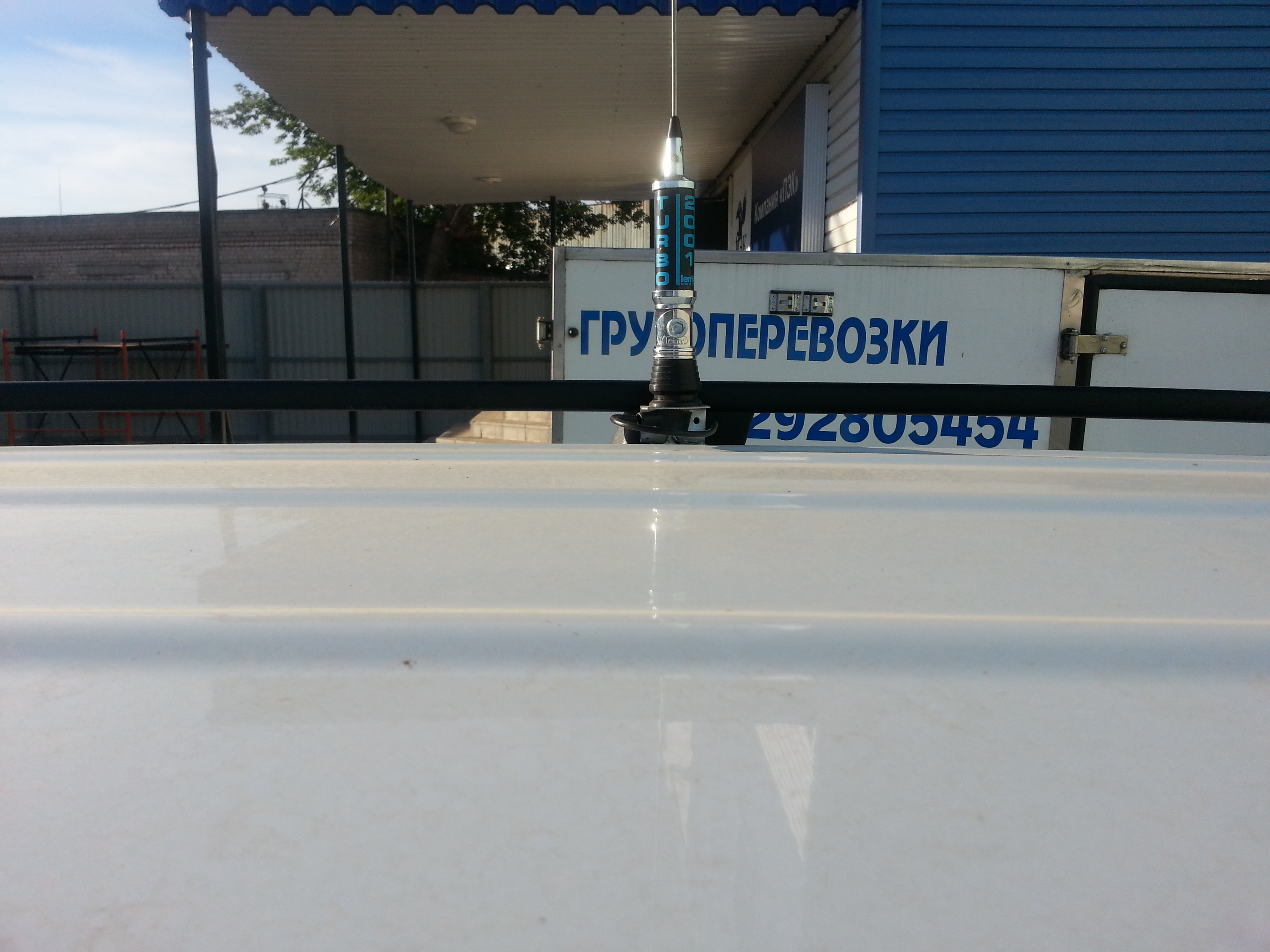

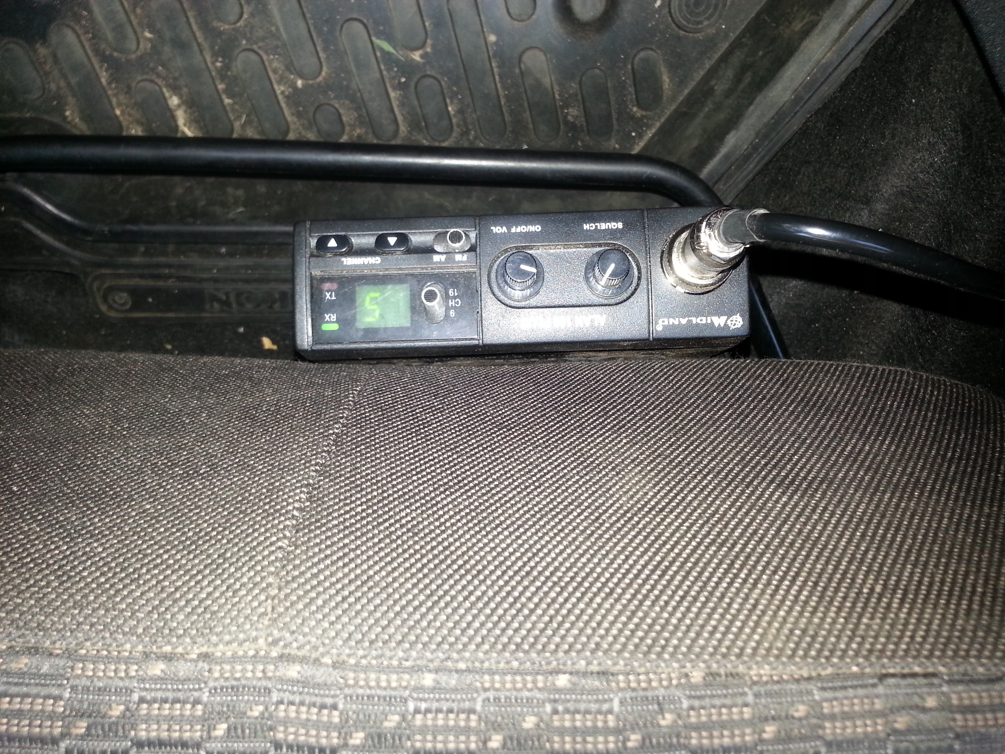

Я вот себе алан 100 плюс поставил +антенку врезал к рейлинг врезал lemm 2001 turbo.
Качеством связи очень доволен.
Слушаю за городом дальнобоев на 15, в городе общаюсь на 5 канале.

Caliostro81, а как через рейлинг в салон антенну заводил? там свободные отверстия?
перевалил 200 000 пробегу
Оренбург
Рейтинг: 12
02-10-2012
Сообщений: 9
Просто просверлил дырку под кабель в рейленге и в крепление рейлинга к крыше и все замазал герметиком,
Но хочу сказать проблема была в другом. Когда я выкрутил 4 болта рейлинга, то уже не смог закрутить их обратно. Болт вкручиватся на половину и следом нарезает новую резьбу. Лечится это все метчиком на 8 дальше болт как по маслу идет. Закручивал болты вместе с силиконовым герметиком. Фото не делал так как села батарейка на телефоне.
Кому нужно нарисую конструкцию.
Кстати сегодня гонял по трассе Пекин-Берлин в казахстане развивал скорость до 160, антенка не свистела и вела себя очень достойно.
