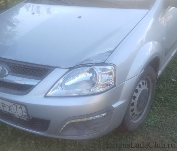

Товарищ из сервиса укатил рыбачить,на выходных сам поставил.
Оказалось не так страшно замялось,домкратиком,лебёдкой вытянулось и собралось
Повезло что б/у запчасти в цвет были. smile
Но, все равно мало снял с виновника ДТП. Нужно ценить и свой труд и время. joke
Неплохо выглядит.
Они новые,бампер вообще как будто на конвейер идет,вообще не нашёл отличия,только отверстия крепёжные поменьше диаметром,а так всё как на родном.крыло автодело,не знаю как метал и покраска,но толщина одинаковая,крепежки всё идентично,естейсно никакой "оцинковки" нет,внутри покрашено чёрным просто и чуть присрано красочкой.залил всё битумной мастикой нормальной.зима покажет))) фара на троечку,облой на корпусе жуткий,пришлось подрезать кой где,корректор еле заменил на свой,в новый тросик не лез,светит вроде так же,регулируется но стекло как и заводское- форма один в один,все полосочки одинаковые.единственное на разборе купил подкрылок оригу с логана без одного крепления( своё пригорбатил) за 500р,потому что мой попалам отломился где стакан стойки.
Да всё впопыхах,еще и под дождем,конечно маловато,это без капота,еще кэш остался,а так бы не уложился...зато везде везде залез(давно планировал),все вычистил, обработал,традиционный чернозём выгреб из крыльев

Неплохо выглядит.
Да там критичного ничего не оказалось,а зацацки все новые,только кронштейн передний рихтануть и подтянуть пришлось,но он за крылом находица.

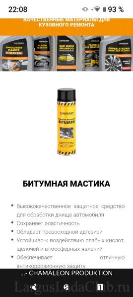

Вот эта мастика возрадовала,хорошо ложица,а главное подсыхает и особо не пачкаеца как кордон.
Мож кому пригодица инфа
Пользовался. Нормально. Если где попшикать нужно. Но, Кордон лучше. Он как никак битумно-полимерный. Обрабатывал им. С бензой разводит и с пульверизатора поливал. Как высохнет и полимеризируется - неотодрать. Но, конечно нужно поверхность подготовить хорошо. joke
PRYANIK71 (РОМА):
Так то оно так ...вроде бы но отличия есть . Если заводской у меня работал больше 8-и лет без проблем
то поставленный на замену , крашеный точно в цвет , начал клоками облезать от камушков и прочего .
Вид уже - как в камуфляже . Грунта специального по пластику похоже под краской нет .
Зиму конечно откатаю а дальше наверное новый такой же куплю . Крась всё равно дороже выходит .
Хотел под плёнку отдать но дешевле 20-и тысяч за работу предложений не нашёл .
Ну так если все делать по технологии, то бампер нужно заматовать, загрунтовать, перетереть/перемыть, покрасить и т.д. А кто этим на потоке будет заниматься?! Протерли, обезжирили, облили и в народ! joke
p.s. В свою бытность, сталкивался с пластиком "от друзей поднебесья", который со временем становился "жирным" и вся краска отваливалась пластами. При чем, вместе с грунтом. И к сожалению, такие бампера больше покраске не поддавались. Даже грунт не держался уже. sad
