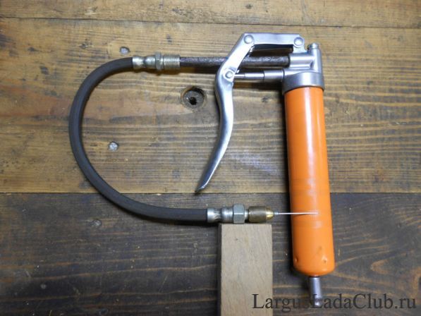

При пробеге 20-30 тыкм, не помню точно, прочитал здесь или где ещё, что опоры с завода не смазаны могут быть. Сделал такое приспособление:
Когда начал прокачивать, сначала из пыльников вода потекла, потом, по мере заполнения, пошла смазка под небольшим давлением. Так же поступил с шарнирами рулевых тяг. Было это в далёком 2017-м году.
Скептики говорили так (цитата): "Если Вы хоть малейшую дырдочку сделаете в пыльнике шаровой то ей придёт пипец. так как влагу через это отверстие засосёт аж бегом." Не поверил, решил проверить, ибо всё равно менять шаровые при пробеге 38 или 43 т. км . На данный момент пробег 135 т.км, всё родное, ничего не менял, а главное - не собираюсь менять, т.к. повода нет абсолютно, никаких люфтов в шаровых и рулевых не замечено. Такие дела.
PS. Не один раз смазал, а иногда, периодически делаю проколы, примерно - раз в год наверное.

lar, при установке ШО или рычага, снять пружинку с пыльника минутное дело. Снял, посмотрел, доложил смазки, собрал обратно, установил. И что бы в ШО не попадала вода, нужно, что бы стояла пластиковая проставка между пыльником и кулаком. Вот когда ее выбрасывают, как раз таки в ШО и попадает вода. А рулевым наконечникам это не поможет. Они разбиваются в основном в вертикальной проекции, а не в горизонтальной.
Cobalt, иногда в шаровые не грех шприцем методом прокола впрыснуть чуть трансмиссионки, не помешает, разбавит загустевшую констинтенцию и выдавит влагу...
Рейтинг: 14243
Сообщений: 4802
Тут конечно зависит от того, что за смазка под пыльником. Я такое не практикую. При установке рычага в сборе (себе), а всегда снимаю пыльник с ШО, вымываю заводскую смазку и закладываю туда свежую смазку для ШО и наконечников. А делать лишние проколы в пыльнике и гадать, как эта трансмиссионка поведет себя с моей смазкой, считаю бессмысленным. Т.к. когда была необходимость разбирать кулак, заглядывал под пыльник и обновлял по необходимости. Отработавшая смазка имеет так же хорошую адгезию к металлу, влаги внутри нет. Смазку использую буржуйскую в большом тюбике. Смазка на вид как вазелин, пластичная, водоотталкивающая с содержанием фторопласта. Осталась со времен обслуживание грузовых автомобилей. Что за она, уже и не вспомню. От этикетки ничего не осталось. Покупал в Нидерландах в магазине при СТО DAF. smile

Иглу надо обязательно притупить по бокам (!), т.к. медицинская игла по факту делает не прокол, а надрез.
Чтобы не было концентраторов напряжений, надо просто проколоть пыльник, тогда он затянется без последствий.
