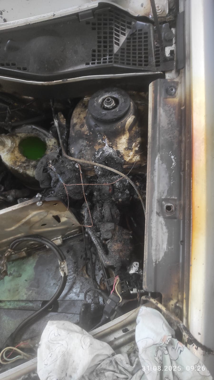

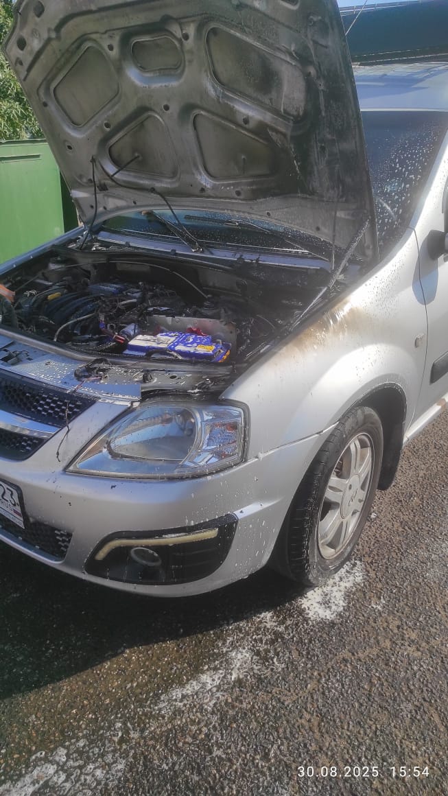

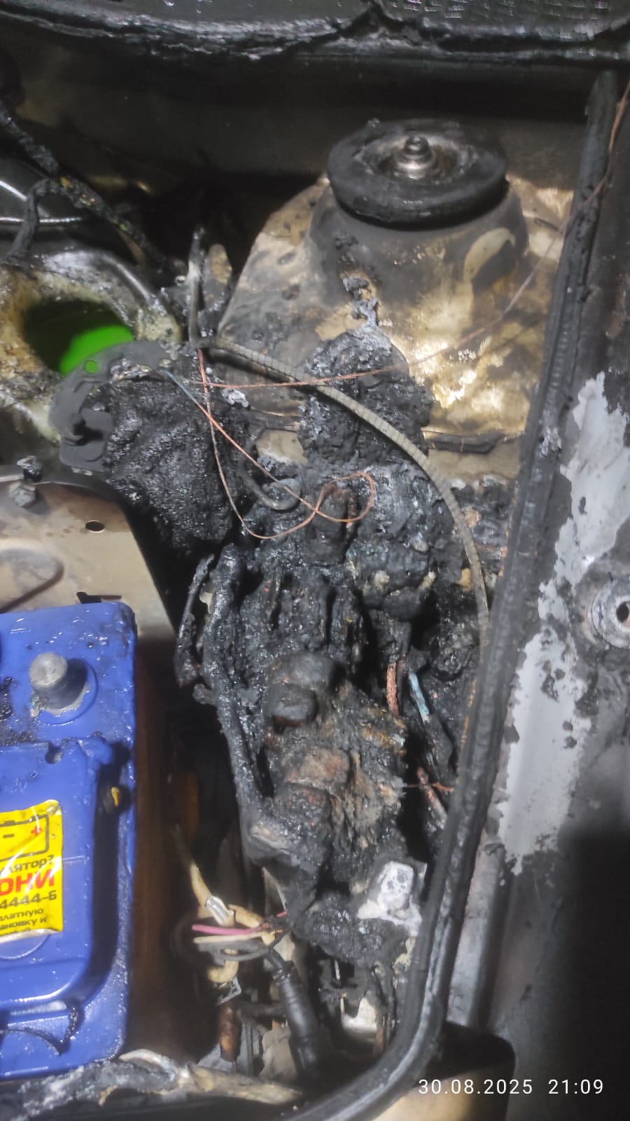

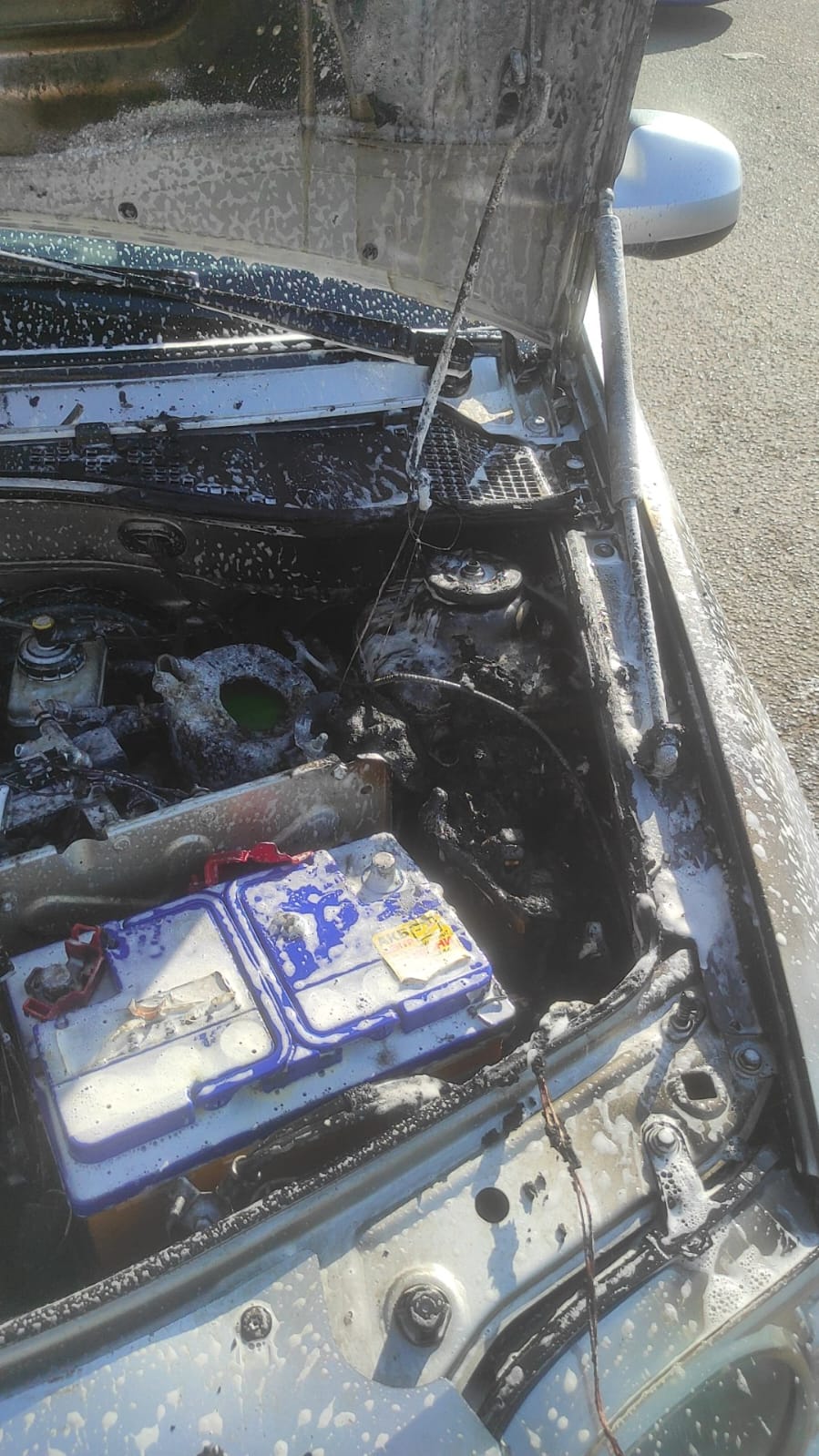

Случилась у меня беда, что-то коротнуло в дороге, и загорелись... Благо получилось остановиться возле кафешки, и сотрудники не отказали в тушении машины... в общем загорелся блок реле и предохранителей в подкапотном пространстве (см фото)

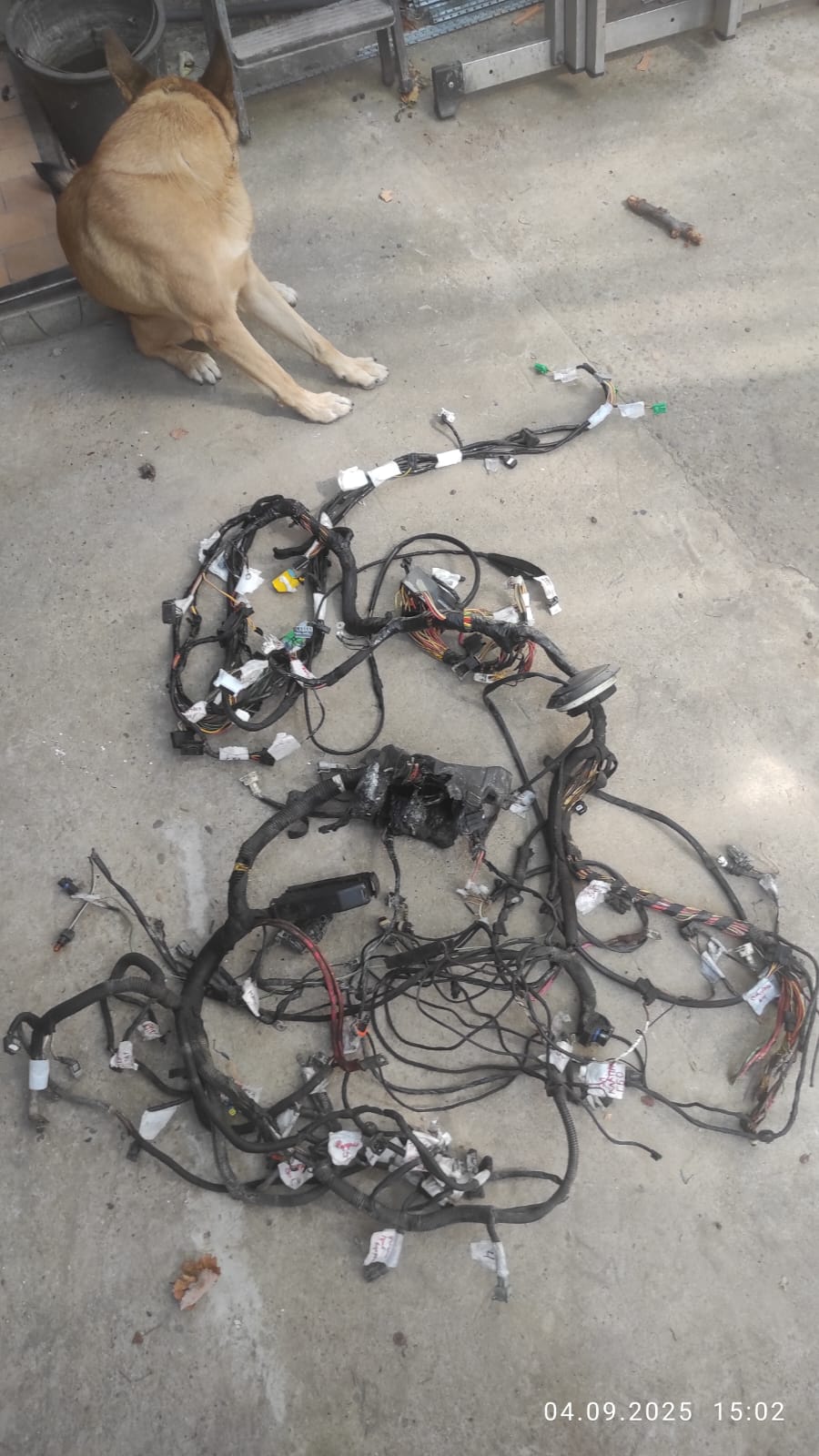

Проводку расковырял, достал, уже неделю с кумом катаюсь по городу, ищу похожую на разборках, но всё напрасно, такое ощущение, что в моей комплектации машина существовала в единичном экземпляре... не можем найди даже по отдельности sad
Помогите найти каталожные номера проводки подкапотного пространства и проводки салона.

ctac1983, какого года машина?
По каталожникам позже...

по вину, толку мало, выдает кучу каталожников...
тут реальный вопрос, подойдут ли косы от РЕНО ЛОГАН 1 аналогичной комплектации, одни разборщики говорят, что нет, другие что подойдут, где правда, ХЗ

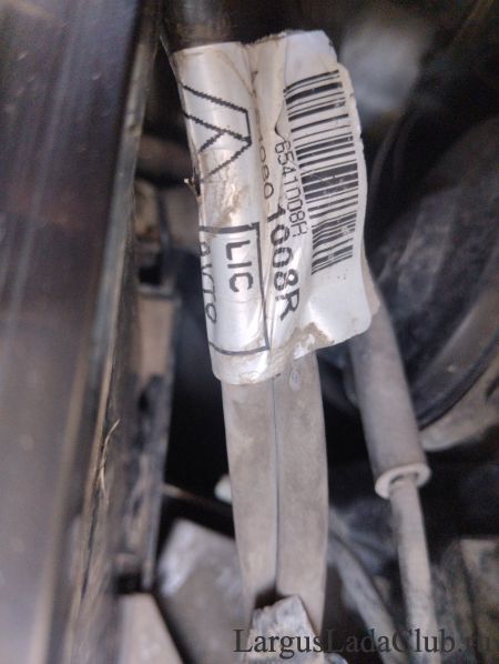

ctac1983, у себя под капотом нашёл только одну бирку, жгут проводов акб

У меня такой же есть, он остался целым...
Больше бирок под капотом нет, я всю проводку снял...

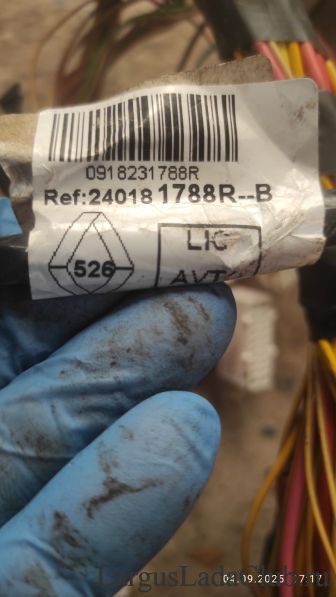

Есть бирка на жгуте уходящем в левую переднюю дверь 240181788R

Сообщений: 5699
ctac1983, более по номерам ничего не подскажу, да и вряд ли ты по этим номерам что-либо найдешь, поэтому ищи или бытый в зад Ларгус, или Логан, только желательно чтоб эти два жгута были с одной машины и подходили к твоему эбу

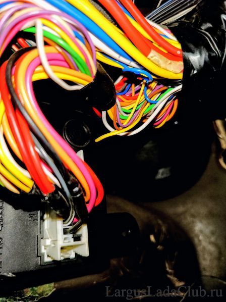

Всем доброго времени. Нужен совет по электрике. Предыстория, отдавал машину на удаление «жучков» на порогах. Мастер собирался снять двери, пройтись пескоструем, после чего все обработать и покрасить. Он думал, что в стойках будут разъемы но их там не оказалось. Он «прошелся» по косе, увидел что она уходит под торпеду и дальше не пошел. Разобрал двери, вытащил все провода и после этого снял двери. Сделав свою работу- всё собрал обратно. Забирая машину я проверил работу стеклоподъемников и динамиков-всё работает. Через два дня, собравшись ехать по делам, обнаружил, что АКБ разряжен в ноль. Быстро заменив АКБ, съездил по делам. Заглушив машину вдруг обнаружил, что ни приемник, ни вентилятор на выключаются ( как будто ключ повернут в первое положение) на прикуривателе тоже напряжение присутствует. Пробовал ключом зажигания покрутить-бестолку. Приходится снимать клемму с АКБ и закрывать на ключ. Теперь сам вопрос, что это может быть? Замок вышел из строя или какой-нибудь разъём слетел? Двигатель К4М, г.в. 2014.
Редактировалось: 1 раз (Последний: 8 сентября 2025 в 20:56)
Сообщений: 5699
Vasily58, залезь под торпеду и рассоедини разъем замка зажигания

в общем, 3 дня еще обзванивал разборки, многие говорят:" есть, приезжай..." приезжаю, начинаю сравнивать (благо проводку всю снял), не то.... то от мегана пытаются впарить, то от флюенса... А по факту на разборках, в основном как правило, минимальные комплектации и 8 клапонники....
по итогу не найдя рядом ничего, заказал на ДРОМе с разборки в г. Бийск (4,5 т км), ближе не нашел smile , за то с машины моего года, моей комплектации...
каталожники (вдруг кому пригодится)(К4М, механический дроссель,с ГУР,АБС,кондиционер, 2 подушки безопасности, эл. зеркала с подогревом, 4эл. стеклоподъемника, 4 эл замка дверей, подогревы передних сидений):
240113026R каталожник косы подкапотной
240181788R--B каталожник косы салона

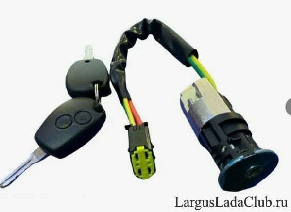

Пол дня провозился-так и не смог определить какой разъем надо разъединить. nn_ups2
Всё так между собой переплетено, что не разобраться. nn_nuinu
Сообщений: 5699
Vasily58, разъем ЗЗ находится с правой стороны рулевой колонки
Петродворец
Рейтинг: 1112
18-09-2014
Олег (oapv), Белый или черный?
Редактировалось: 2 раз (Последний: 10 сентября 2025 в 20:37)
Сообщений: 5699
Vasily58, зачем ты лезешь в блок ЦЭБКС?
Добавлено новое сообщение 10-09-2025 в 22:08:50:
Vasily58, вот твой разъем
