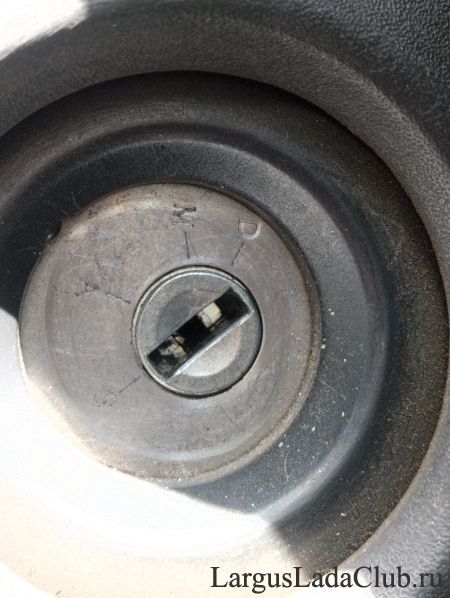

Не нашел такой темы, создал новую. Ларгус-Кросс, 2017 г.в., пробег 43 к "с лишком". Появилась неисправность замка зажигания:
- после остановки у магазина заглушил двигатель, вынул ключ из замка зажигания, закрыл двери и заблокировал их с ключа через ЦЗ, поставил машину на "сигналку" с малого брелка (сигнализация "StarLain" А93);
- после выхода из магазина, забыв снять с "сигналки", разблокировал двери с ключа через ЦЗ и открыл двери багажника - "сигналка" заорала;
- закрыл двери багажника, поставил обратно с малого брелка машину на "сигналку" и снял с сигналки, открыли с женой передние двери, сели на сиденья;
- при попытке постановки ключа в гнездо замка зажигания оказалось, что это гнездо заблокировано изнутри какой-то маленькой перегородкой (и вставить ключ в гнездо невозможно!).
И вот ситуация - завести двигатель и уехать невозможно, звонок в сервис безрезультатный (по замкам зажигания запись только на 13-е мая!). Как быть? Внимательно осмотрел гнездо замка, достал мультитул, узкой отверткой мультитиула осторожно попытался сдвинуть эту перегородку в замке и - о, чудо! - перегородка с небольшим щелчком "поддалась", ключ нормально встал в гнездо, руль разблокировался, двигатель был заведен и мы уехали от магазина. Однако после остановки у другого магазина и остановки двигателя, вынув ключ из замка зажигания, заметил, что руль не блокируется от угона! При этом щелчок в замке при вынимании ключа из гнезда отсутствует. В остальном все нормально - ЦЗ и "сигналка" работают. Теперь не знаю, как быть - бросать машину на стоянках с неисправной блокировкой руля как-то стремно. И другой вопрос, более важный - а не заблокируется ли руль самопроизвольно в пути следования при наличии ключа в замке? Может быть, кто-нибудь из форумчан уже сталкивался с чем-то подобным? Что посоветуете?

Спасибо, Олег (oapv)! Вот там и была небольшая перегородка внутри замка (поперек прямоугольного окна личинки), которая перекрывала центральное отверстие и не давала возможности вставить ключ. Сейчас ее у меня в замке не видно, т.к. сдвинул эту перегородку вбок отверткой мультитула. Сам лезть в замок не хочу, пока езжу так - а после майских праздников буду записываться в сервис у ОД на ТО и заодно пусть сделают замок. К сожалению, новые "хозяевы" этого сервиса запретили пускать клиентов в рем. зону. Поэтому, думаю, вряд ли удастся узнать, что случилось с замком. А то еще и поменять его предложат?

Кошакур, меняй ЗЗ. Он у тебя начал внутри рассыпаться. Внутри сердцевины, есть шторка на первом пине. Она подпружинена. И бывает соскакивает шторка с пружинки и падает, перекрывая собой замочную скважину и заклинивает. Ты ее убрал, но проблема осталась. А то что у тебя блокиратор руля не работает, так опять же проблема с самим замком. Но, данную проблему спецы чинят. А вот по шторке, есть вопросы. Ремонтопригодность 50/50.

Здравствуйте. У меня тоже стал клинить З.З. Ларгус 2013 года. дв. К4М. Ключ первый раз иногда не провернуть когда вставить(часто стало), дак я перестал его вытаскивать,( когда не вытаскиваешь во всех положениях работает) а машину закрываю другим ключём (сегодня первый день). Менять надо весь замок или контактную группу? И можно ли ключ не вытаскивать вообще пока? Машина ночует в гараже. Мазал , прыскал , но не помогает.Всего наилучшего! ЗЗ не отличаются по году и двигателю?

Сообщений: 5699
колосовский:
контактная группа тут не при чем, клинит сам механизм...
попробуй заводить вторым ключом

Заменил ЗЗ. Поставил Галлант LK.1.1
