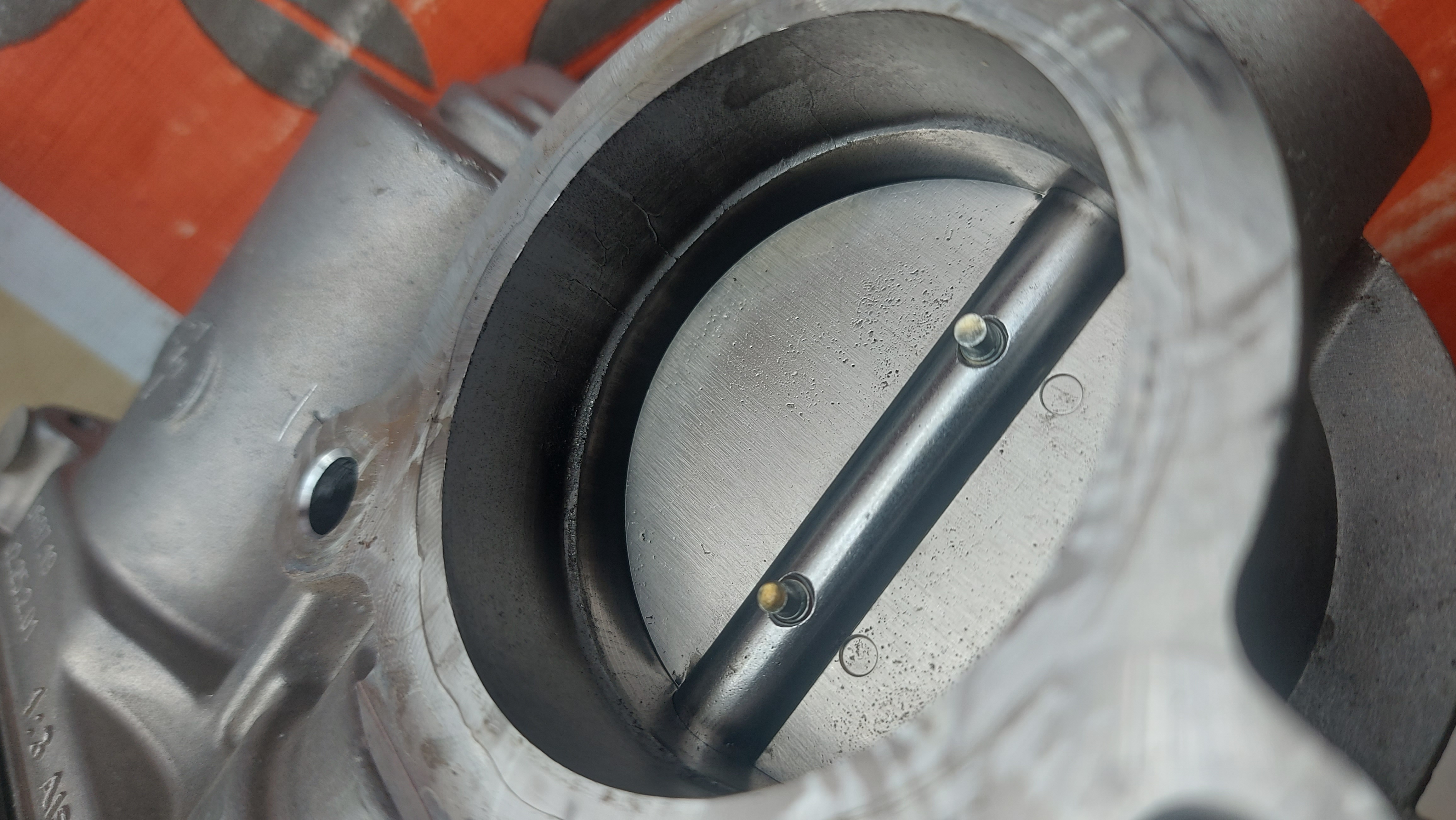

Здравствуйте форумчане! Может кто подскажет какой номер дроссельной заслонки е-газ на Ларгус 2019 г.дв.11189 5 мест,просто хочу заказать другую,а в интернет магазине уверяют что эта заслонка только для 16 кл.двигателей.Фото своей прилагаю.

sergeymun, ищи номер на металлической части
млять, они одинаковы!!!!
Как написал Олег, на 189 и 129 моторы заслонки одинаковые.
21127114801000 (8450056667) до 14.02.2020
21127114801010 (8450105106) с 14.02.2020
Разница, если я не ошибаюсь, то в разъеме. В одном пины в один ряд, во втором в два ряда...
Cobalt, каталожный номер пишется на металлической части дроссельной заслонки, а коль данная деталь снята, то и вопрос ни к чему...
На наклейке, прилепленной к металлической части дроссельной заслонки.
Нельзя исключать, что данной нашлепки не осталось. Раз человек задает вопрос. smile
sergeymun:
А что с твоей не так?

sergeymun:
А наклейки действительно не было,вот и ищу.
давай фото дросселя со всех сторон

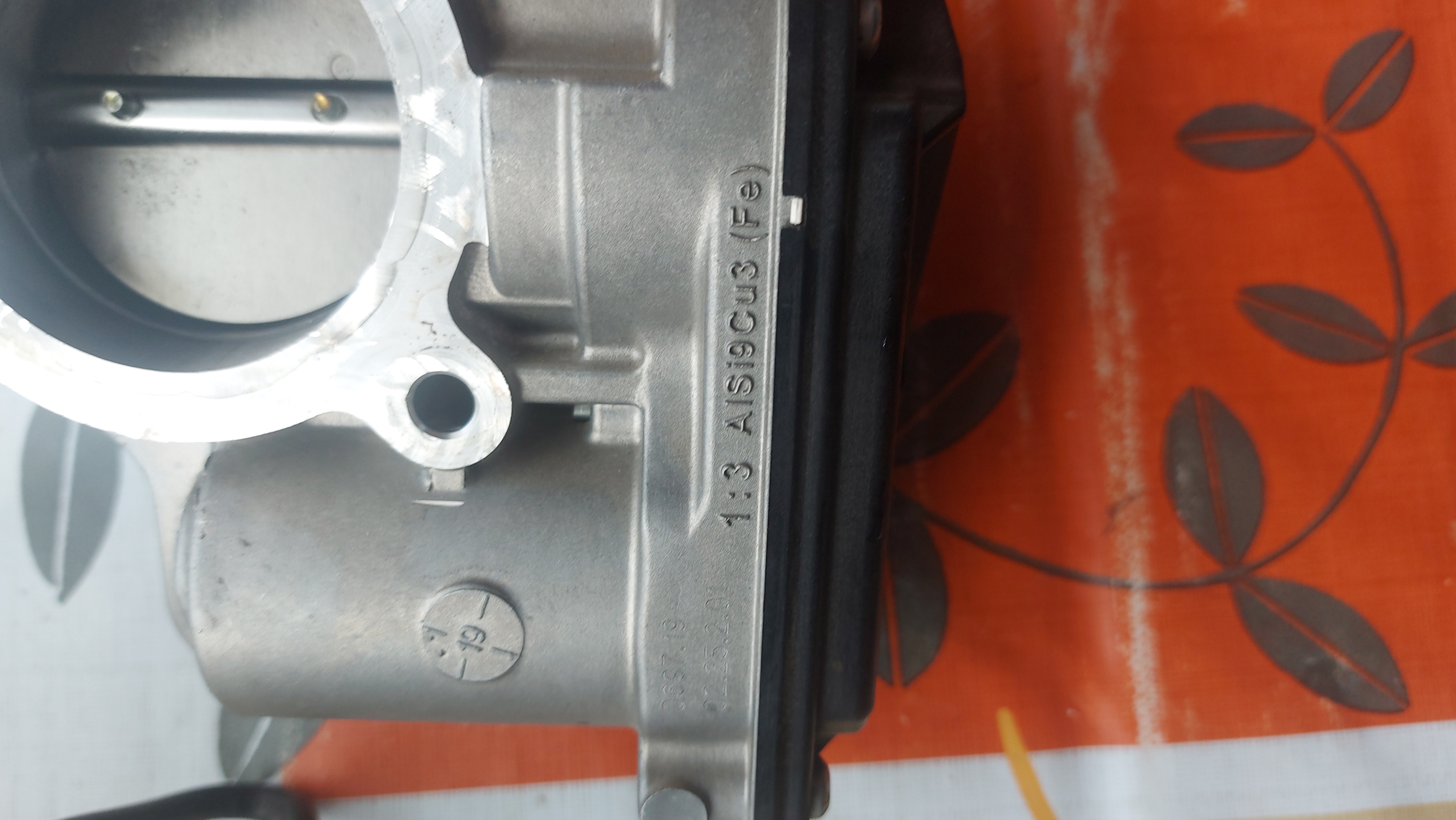

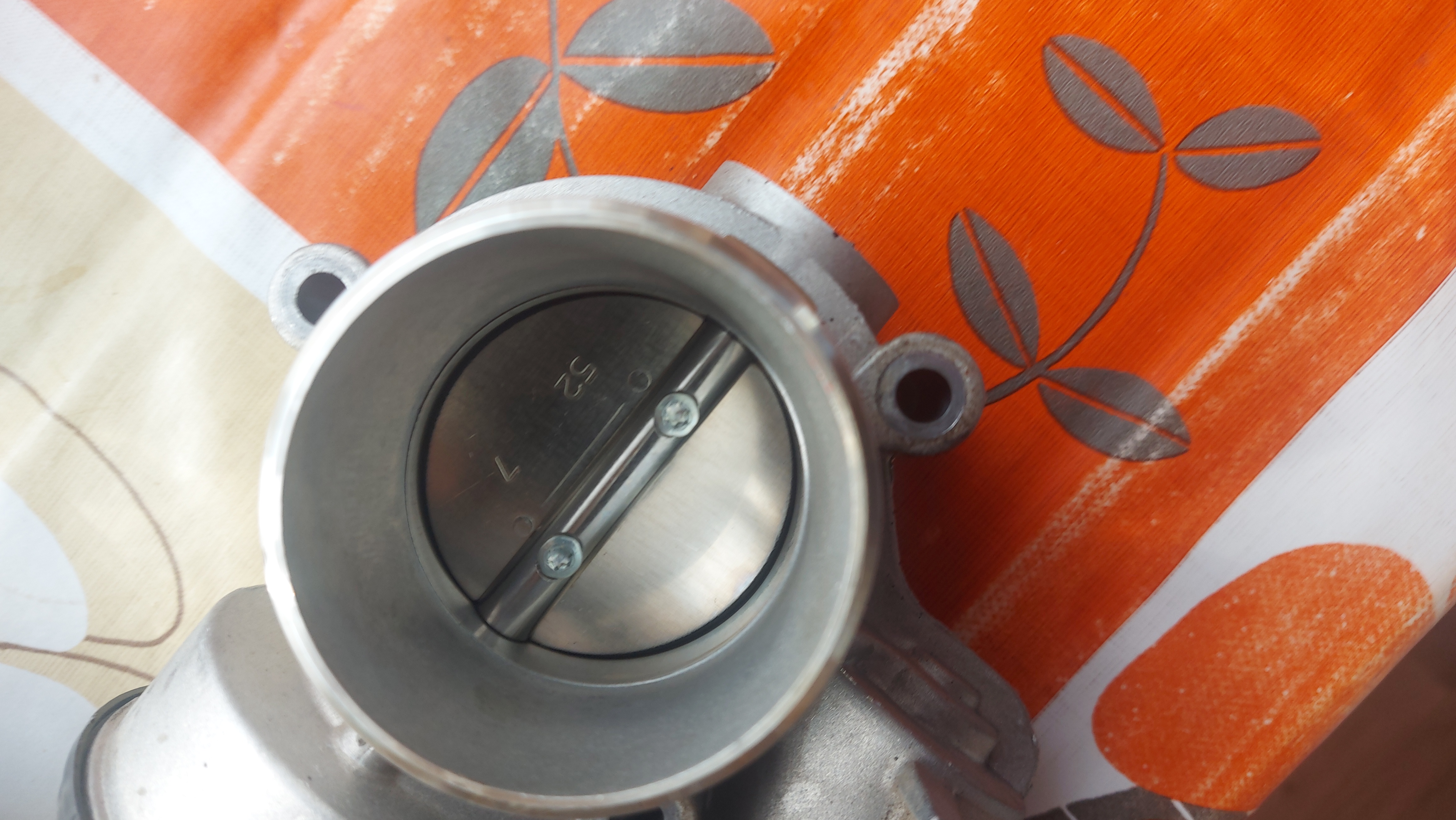

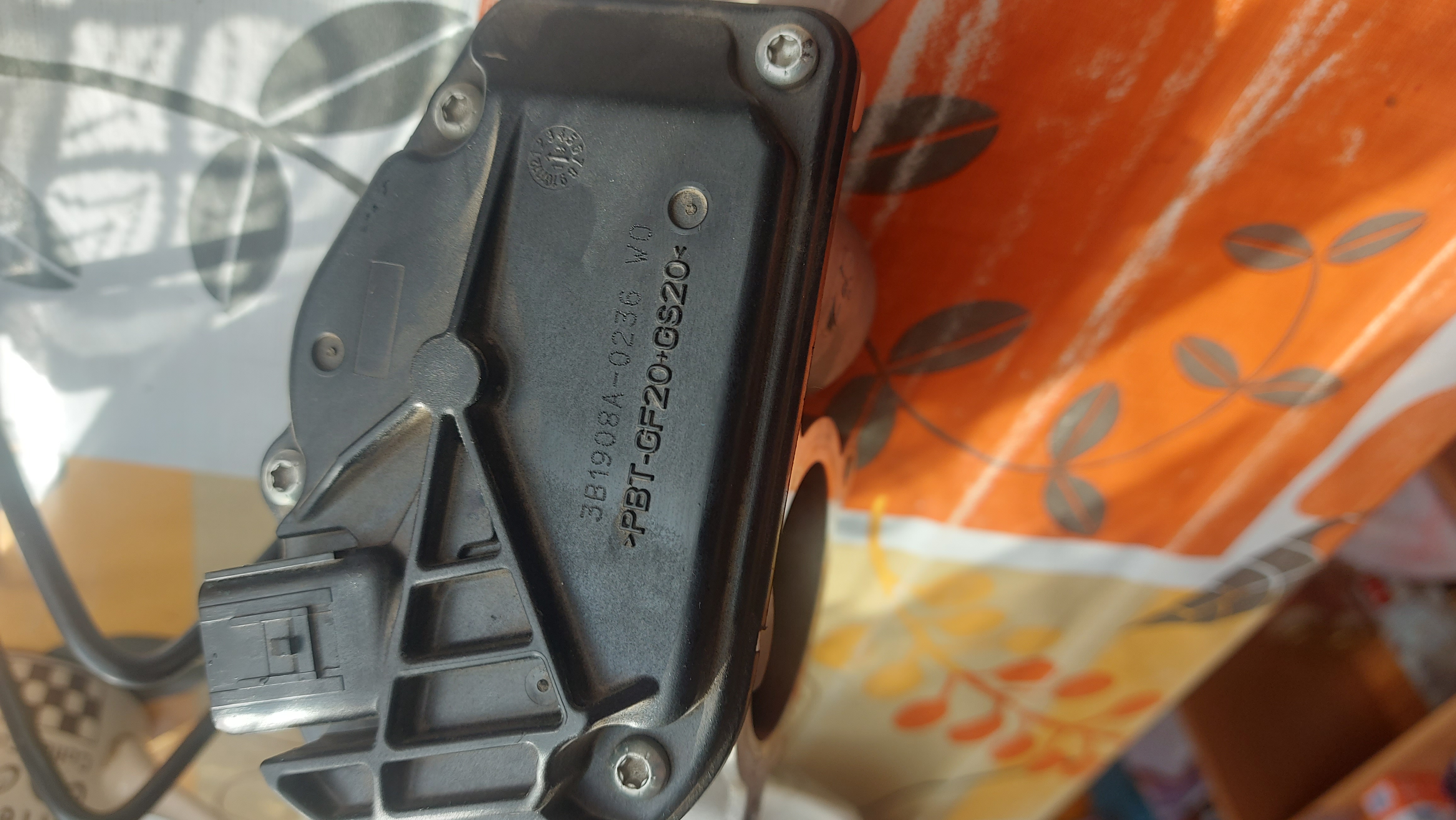

Хорошо смотрите коме того что уже отправил ещё 3
20230813092320_9tk0b.jpg | 2393.96 Кб | Скачали: 495
20230813092305_9tk0b.jpg | 2384.98 Кб | Скачали: 488
20230813092239_9tk0b.jpg | 2452.13 Кб | Скачали: 446
