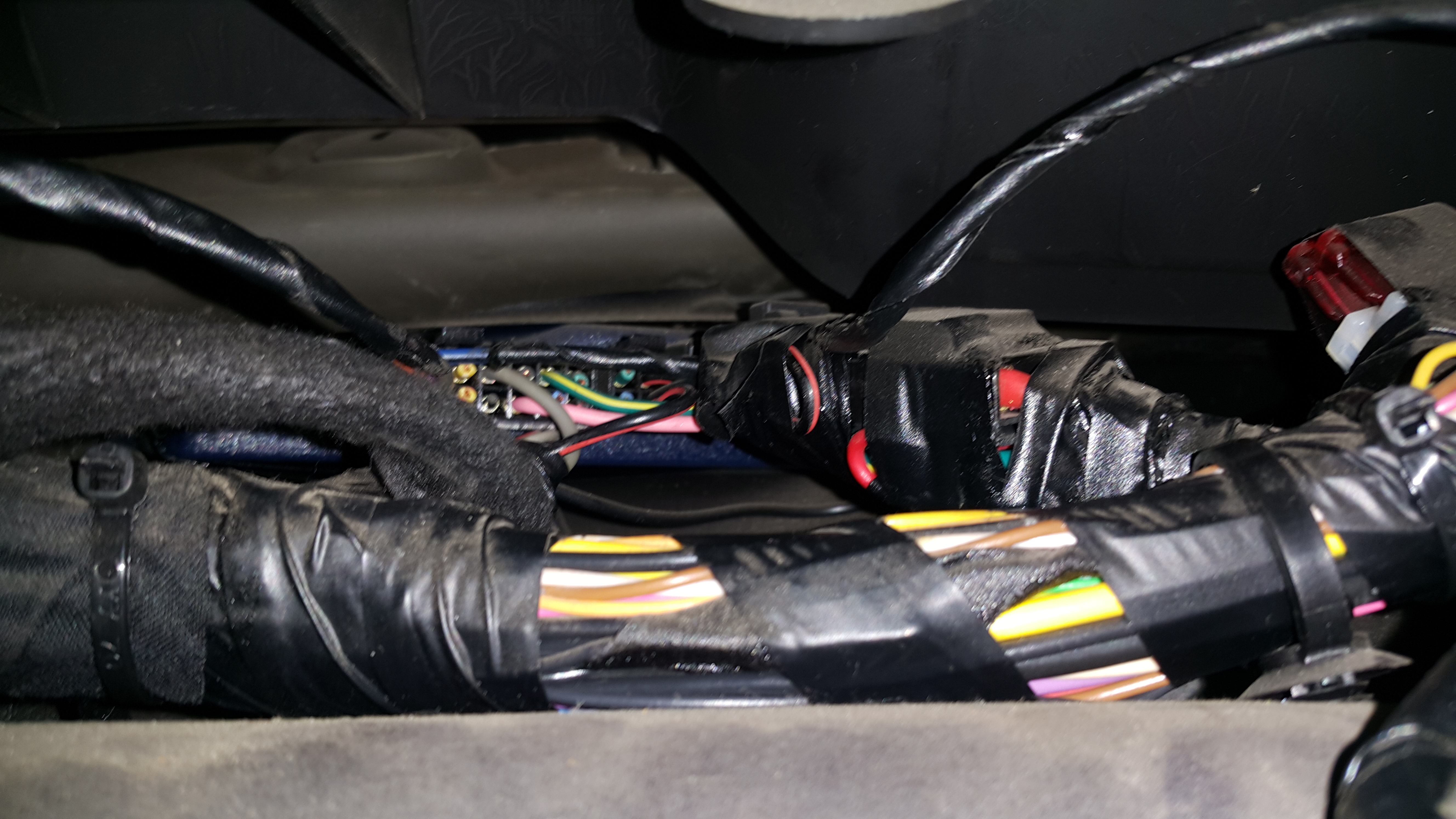

Добрый день! Может кто также сталкивался, после снятия приборной панели был озадачен следующей картиной - кучка перекусанных проводов в глубине за приборной панелью, насколько понял из штекера, который другим концом подключен к самой панели приборов (видно при увеличении фото). При этом все системы работают. Думаю на самом заводе так не могли сделать, возможно электрик при ремонте панели (был запах горелой проводки, после чего пропало освещение панели и бортового компьютера), хотелось бы по возможности иметь понимание, что за провода перекусаны, возможное влияние? Спасибо.

Виталий, это блок дополнительной сигнализации, к машине никакого отношения не имеет, а откусанные провода являются лишними
