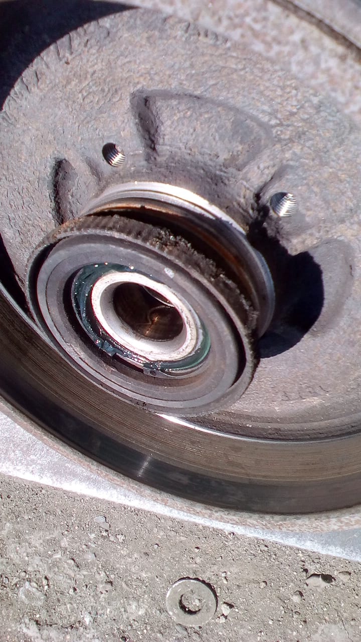

Привет всем. Постояно горит лампа АВС .При вскрытии заднего барабана обнаружил что кусок магнитного кольца АВС обломан. Ни где не могу найти его номер или маркировку чтобы заказать его у дилеров. Как мне сказали, почему то на ларгусы это колечко идет только с тормозным барабаном! Как его заказать отдельно ума не приложу.

Купить б/у барабан и попытаться его перекинуть. Но, что то мне подсказывает, это не получится. Проще купить новый барабан.
Cobalt, ну да. 12 тыров выкидывай! Думаю, можно найти подшинник с маркировкой "под абс" и там в комплекте будет это самое кольцо. Вообще надо вопрос покурить поподробнее

kraftwerk, На подшипнике разве не магнитные метки?

на заднем барабане установлено кольцо

oapv, Я имел в виду
С уважением AGK.
в заднем тормозном барабане кольцо под АБС входит в комплект барабана а не подшипника

oapv, тогда реально засада

kraftwerk, магнитное кольцо идет с завода на барабане! Подшипник не комплектуется данным кольцом. Человек пусть покупает б/у барабан и перекидывает данное кольцо. Либо ставит б/у барабан. Других вариантов нет. Отдельно кольца есть на Пежо и Цитрамоны. Но колечко стоит от 2500-3000 руб. smile
.Мда засада, кто знает как можно у официального дилера номер пробить той приблуды -магнитного кольца
