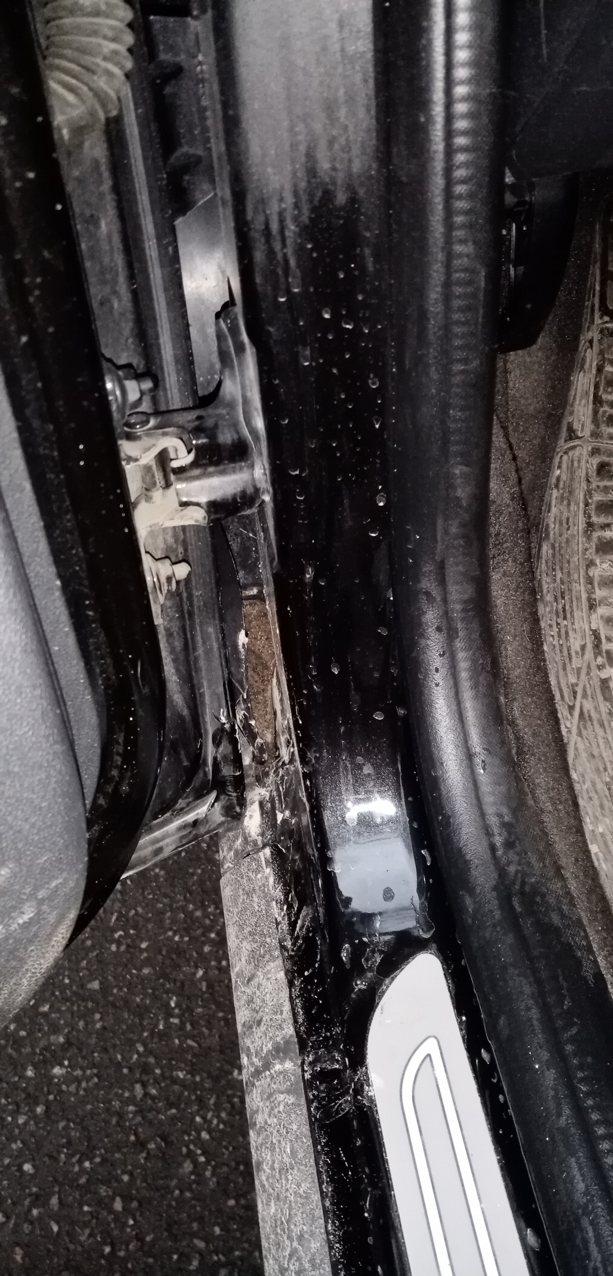

Прошу совета форумчан. После длительной езды в условно положительном диапазоне температур (+0 :)) со снегом и дождем и последующим резким похолоданием столкнулся вот с такой проблемой:
т.е. лед и на петле двери и на пороге и сосулька еще и наруже висит и так с обоих дверей
И да машина стояла с закрытыми дверями smile плотно и ключ.
В принципе казалось бы можно и забить, но при закрытии двери слышится звук трения двери о лед, и есть опасения за лкп дверей. Никогда на других машинах с подобным явлением не сталкивался, думается что вода должна уходить совсем не там. Кто - нибудь сталкивался? есть решения?

не вижу никакой проблемы - Сначала дождь, а потом мороз, ни двери ни капот не откроешь

Я и не в такую погоду ездил на своих предыдущих авто, 14ка и калина, сейчас по мимо ларгуса еще и гранта, никогда в таких местах на этих машинах не было льда. Такие "места" воспринимаются уже как салон в каком-то смысле. Самая поганая хрень схожая с тем что я привожу была на калине седан, это вот такой же лед вокруг механизма поднятия багажника, которая объединяла еще и жгут проводов на освещение номера, так я этот жгут пару раз полностью переделывал/ремонтировал, а тут тоже за гофрой провода. И вот как-то настораживает.

ничего нет настораживающего, обычное дело когда течет вода и потом замерзает

А нас песок между передними крыльями и дверьми!
Как он туда набился?

дренажную дырку своевременно прочищать надо ...

Пенсионер, вода с "лобовухи" стекает через крылья в дренажное отверстие брызговиков. Со временем грязь копится. Снять брызговик и прочистить. Причем в левом брызговике дренажного отверстия почти нет, в отличии от правого. Я, его вырезал ножом, что б веселей убегало. Есть отдельная тема про брызговик.

evgen, Было дело, тоже оранжерею вырастил. Надо просто на мойке открыть передние двери и фугануть водой под давлением в нишу между крылом и корпусом. Будет нормальный слив и оранжереи не будет.
