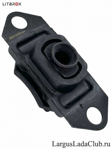

Cobalt, эта на какой ЛЛ?
HUTCHINSON 597186 = Renault 6001548160
Не знаю как у вас, но у меня движок 11189 с коробкой JR5, 2018 года выпуска, все опоры (правая, левая, задняя) стоят Рено от 8-клопа, ибо 11189 полностью адапитирован, под установку вместо К7М.

kanvlg:
эта на какой ЛЛ? HUTCHINSON 597186 = Renault 6001548160?
Ну по твоему номеру, что ты указал. joke

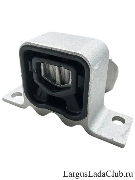

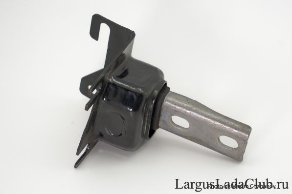

Вот тебе опора от К7М:

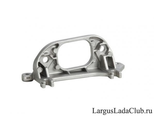

А это от твоего 11189:

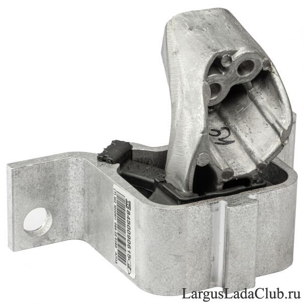

А вот твои левые кронштейны:

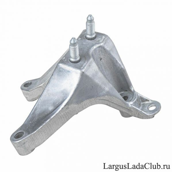

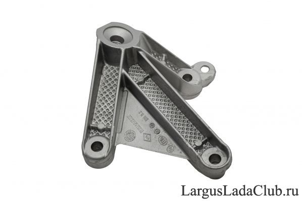

А вот это кронштейны для К4М и К7М (плюс еще буфер есть):
Они полностью аналогичные или поиграем в игру: Найди отличия?! Фантазер! crazy

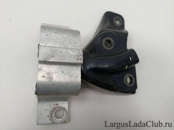

Опора двигателя усиленная правая арт. 8450030109
https://ozon.ru/t/IYOCIU5 себе поставил такую к4м. Тысяч пять накатал. Замечаний нет.

Сергей, металлический кронштейн выдрал из старой опоры и запрессовал в него новую?
По отзывам пишут, что может провернуться: отверстие в резине опоры не прямоугольное, как сам кронштейн.

kanvlg, да,перепрессовал. Садиться туго,нечему там поворачиваться. Штатная же также стояла.
