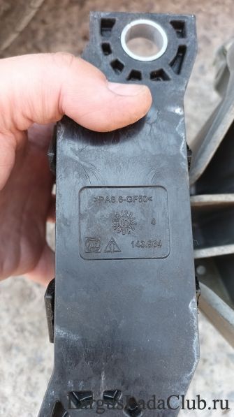

Разрушение обеих сайлент-блоков. Ларгусу чуть меньше 8-ми лет. На одометре ещё нету 90 ткм.
Задний сайлент-блок (который большего размера) стоит вторым по направлению движения автомобиля. Болт, который через него проходит - крепится в подрамник. Просто 18-м ключом (рожковым или накидным) я его не мог весь выкрутить. Ну сантиметра 1 или 2 резьбы выходило и всё. А передний болт, который проходит через маленький сайлент-блок, вышел весь. Головки на 18 у меня не было. Надо приобрести, чтобы была. Ну пневмо инструмент в автомастерской с болтом не церемонился.
Оба болта в отличном состоянии, я их не заменял новыми. Прямо как с витрины (они оцинкованные что-ли?).
Начитавшись форумов (того и этого), а также сообщества людей и машин - решил поставить усиленную реактивную тягу.
Покупал в Эмекс (направление RNOA - вроде как оф.поставщик РеноРаша). 1712 руб.
Очучения: мотор при запуске стало слышно меньше - ранее подёргивало кузов, чувствовалось с водительского места. Передачи стали включаться четко - хотя это надо понаблюдать, вполне возможно как эффект помытой машины (едет лучше). laugh

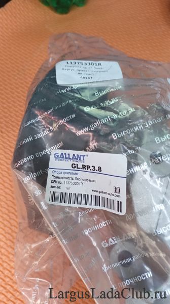

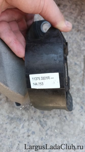

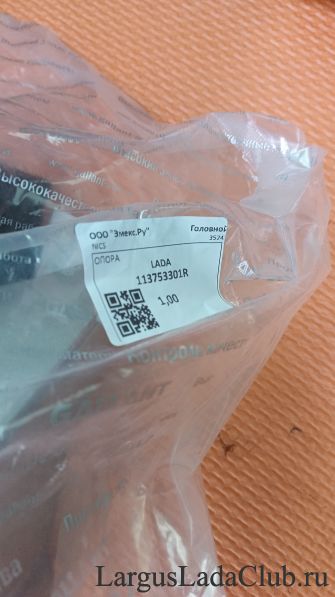

Всем привет!
Правая опора ДВС всё... Вообще, скорее всего она давно уже "всё", но вот дошли туда руки во время замены ГРМ.
Цена оригинала Renault 113753301R в лучшем случае от 8000 руб.

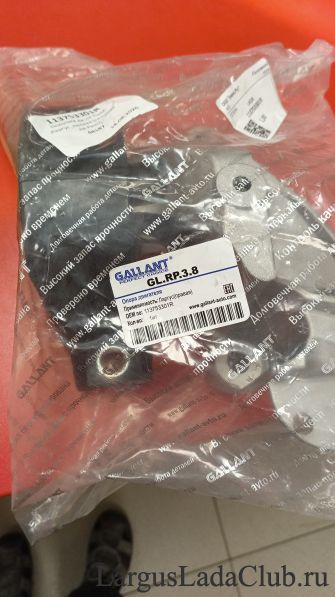

В поисках правой опоры ДВС я наткнулся на поставщика NICS в EMEX.
Его предложение 4302 руб. за Lada 113753301R выглядело заманчиво. Заказ, 11 дней ожидания поставки. По итогу приехала опора GALLANT GL.RP.3.8. под видом Lada 113753301R:
При всем при том, что если забить в том же EMEX артикул GL.RP.3.8, то выдается цена 3132 руб.
Безо всяких "прокладок-переупаковщиков". Имейте ввиду про такого - NICS. Я-то думал — долгая поставка, значит дистрибьютор какой-то норм, к примеру через Беларусь!
Маркетплейс EMEX умышленно скрывает реальные юридические названия большинства независимых поставщиков, чтобы избежать прямых сделок в обход площадки.

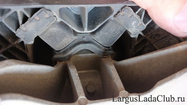

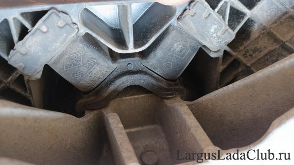

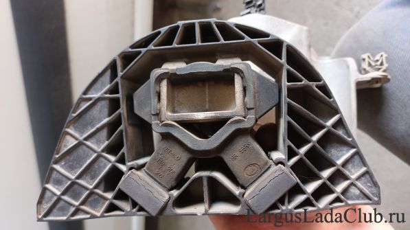

Открыл капот — сравнивал по форме и крепежам — с виду-то вроде как похоже. Но явно попахивает не тем, что нужно!
В итоге сдал GALLANT назад — зачислили деньги на внутренний баланс личного кабинета.
Ну и вопрос в студию: что можно СЕЙЧАС ставить? Про китайские ЗЧ вроде MILES - неплохие. Применительно к этой опоре - Miles AR00050. 5500 руб. Как бы уже ближе ценник к оригиналу. scratch
Заодно кто подскажет хорошие аналоги опоры КПП - Renault 6001548160 (цена сейчас ~ 3700 руб). Моя опора ещё стоковая с завода, ей 13 лет. Хочется обе опоры (правую и левую) до холодов поменять, чтоб зимой не гремело нигде.
