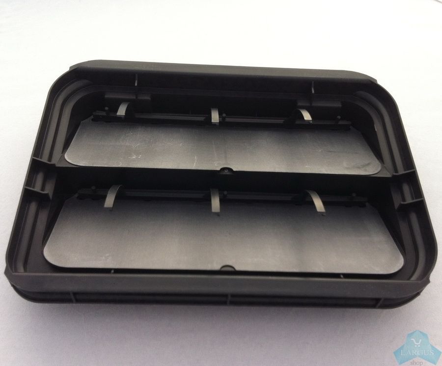

Доброго времени суток! Появилась проблемка с решеткой вентиляции багажника, точнее с левой. При открывании дверей раздавался непонятный стук-скрип в районе заднего левого крыла, сначала думал черная накладка над фонарем, но нет, вчера вечером залез рукой под бампер и нащупал, что эта самая решетка болтается и стучит. С правой стороны стоит как влитая и не шелохнется. Подскажите как ее закрепить (вставить) обратно - снаружи (из под бампера) или из салона лезть к ней. Походу нашел на соседних форумах по логанам - уплотнительная резинка "убежала" вот и болтается. Но вопрос остался - как эту решетку вынуть, чем заменить уплотнительную резинку (новую решетку покупать жаба душит от 1200 до 1700 руб) и как решетку вкрячить обратно не снимая бампер???

Sid163, Без снятия бампера никак.

Для начало всё-таки можно попробовать без снятия бампера, нащупать рукой под бампером можно, насколько помню.

Ставили и снимали без снятия бампера, но повыеживаться,слегка, прийдется

У меня тоже левый болтается(((. На днях займусь.
Sid163, они с завода установлены кривыми руками. Я ставил парктроник, снимал бампер и , глядя на эти дефлекторы вентиляции салона, а они именно так называются, плакал...поправил уплотнитли дефлекторов и поставил обратно, но в идеале было бы конечно нужно их заменить оба, т.к. уплотнителей отдельно не купить. Кстати, на калину эти дефлекторы стоят 56 рублей штука в емексе. ПлАчу опять...
