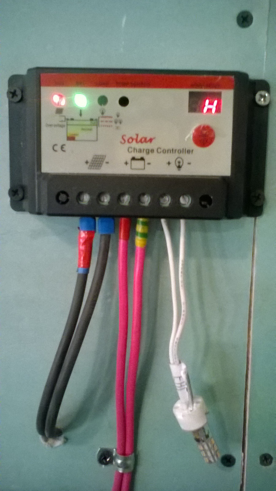

Пару лет назад приробрел домик в деревне ну и обустраиваю потихоньку и столкнулся с проблемой старых изношенных сетей
Бывает раза два три в месяц вырубается электричество двое суток один раз не было света

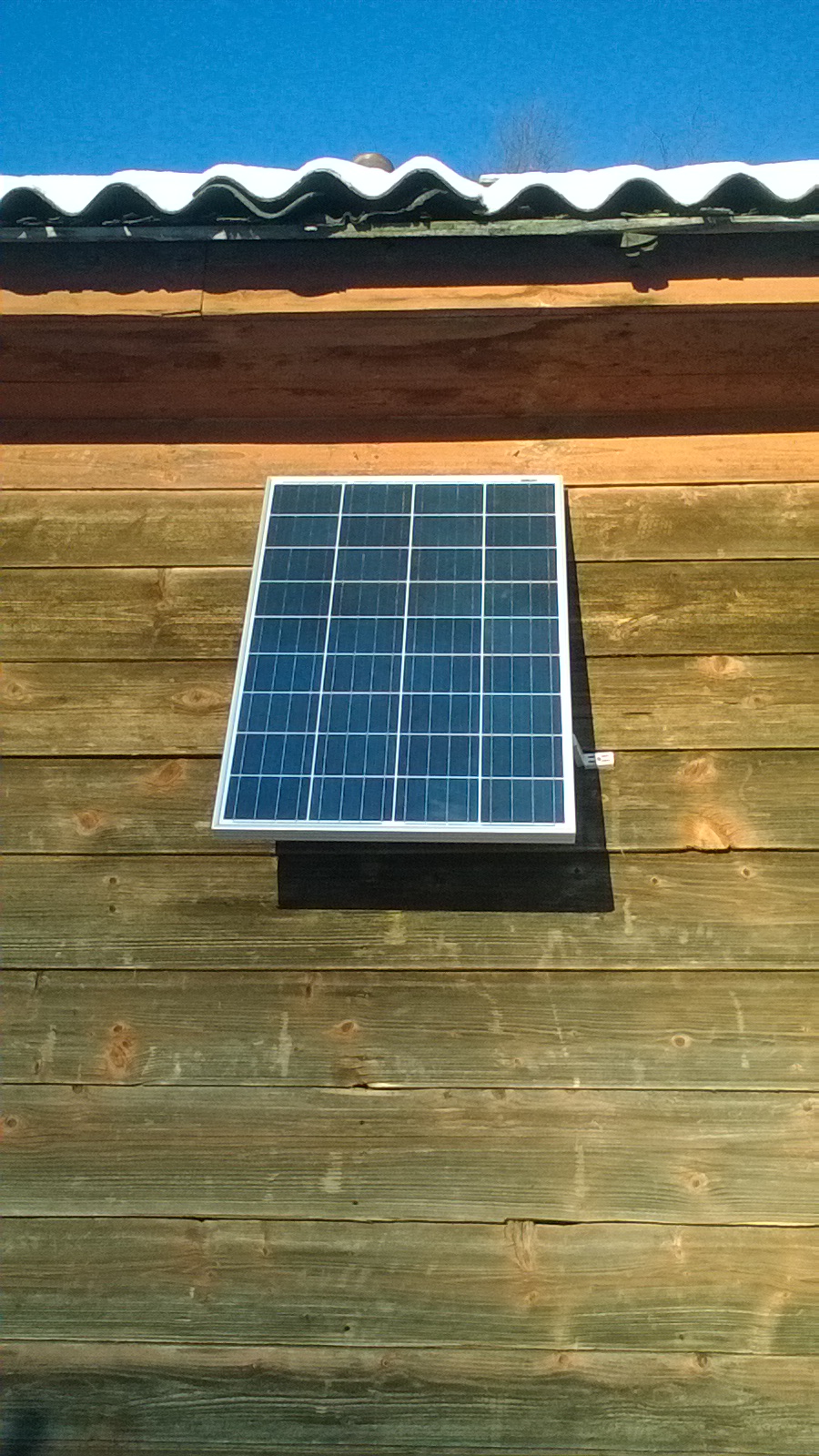

Ну и озадачился альтернативой пока аварийной на случай отключения ,а там посмотрим Между ветряком и солнечными панелями выбрал по ряду причин - панели Протестировал ,реально работает, комп ,а это 350-400 ватт порядка двух часов работает без проблем
В принципе не так и дорого ,бюджет не сильно пострадал
Панель 100 ватт (поликристалл )=4.800р

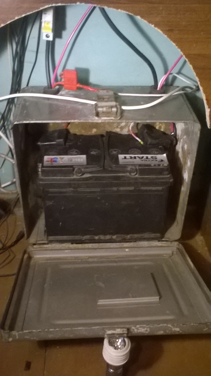

Аккумулятор 75 ампер бу но живой (достался почти нахаляву )
Контроллер заряда 10 ампер приехал из китая =400 р

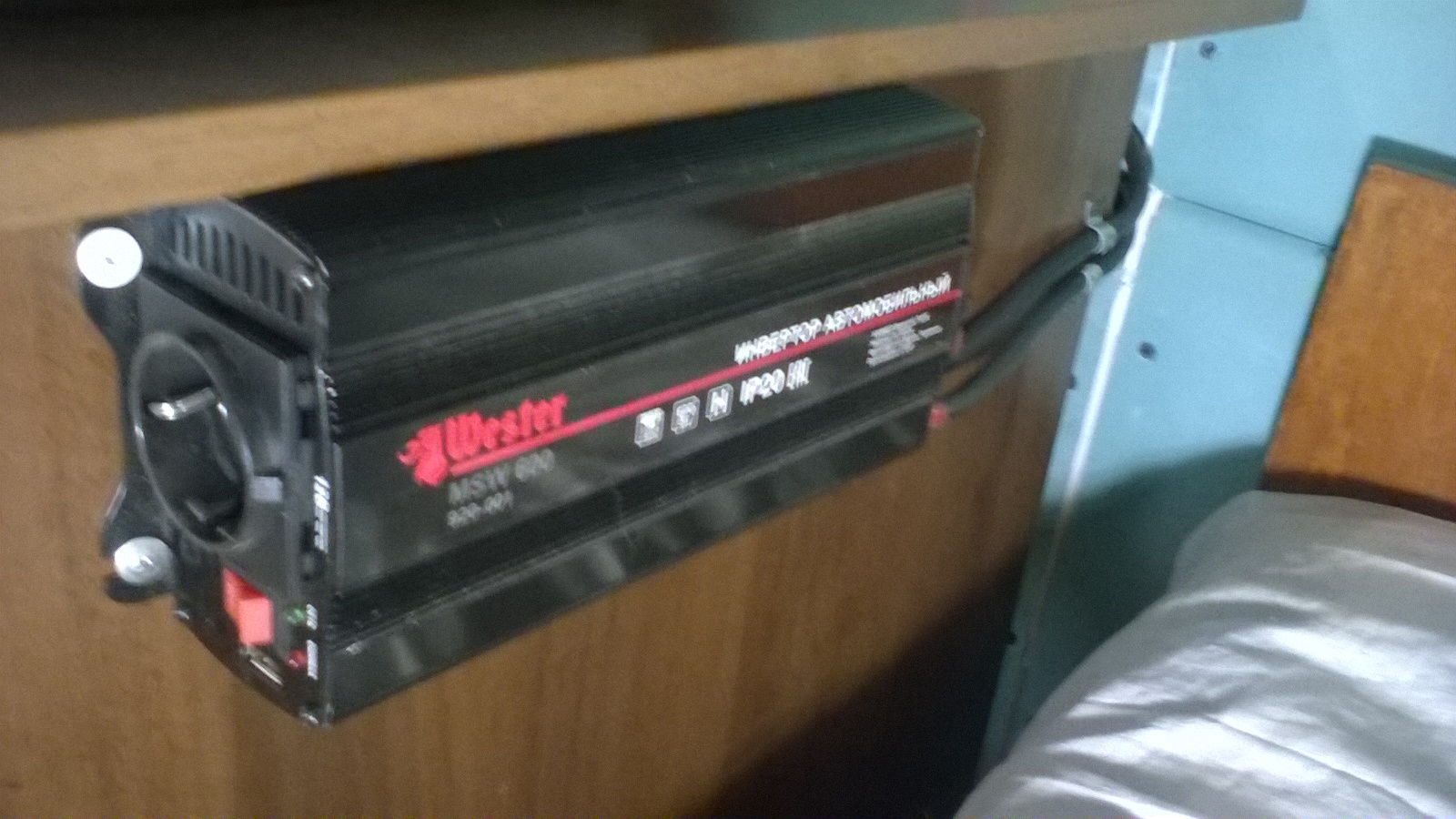

инвертор 12в - 220 в =2900р (реально выдает 210 вольт ) дрель ,болгарка запускается ,холодильник запускать не пробовал ,но скорей всего надо помощней инвертор и чистый синус -это дорого !

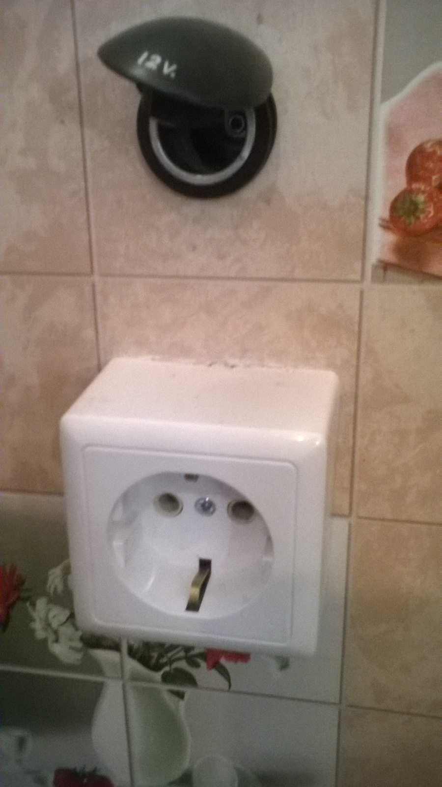

Ну и по мелочи -провода ,предохранители ,розетка 12вольт пара ламп светодиодных в кухню и в комнату
Если у кого есть опыт в этом деле поделитесь идеями или отговорите от дальнейшей элекрификации !
Если делать все по правилам, то потянет очень много денег. Но есть и плюсы. Никому ничего не будешь должен! Дом будет у тебя автономный. И электричество и отопление!
p.s. У моего друга знакомый, полностью крышу покрыл панелями, в доме мощные АКБ. Договорился с Энегросбытом о "временном хранении" электричества. И все тип топ.. 365 дней в году в автономии! .)
p.s.s. Еще "внегласно" летом соседа питает за небольшую сумму.
p.s.s.s. Солнечные элементы можно и в Китае заказать, будут дешевле. А потом самому панель собрать. Ничего сложного нет. Профиля, гермет, прозрачные листы оргстекла или поликарбонат! Да и формы сделаешь любую под свою крышу! .)
Редактировалось: 1 раз (Последний: 12 января 2017 в 01:58)
