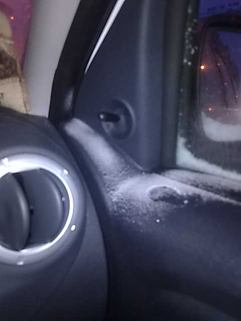

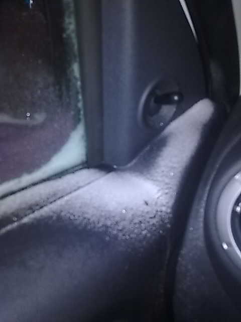

Такую картину обнаружил вчера после того как машина простояла с9 до 18 на набережной Фонтанки.
Ветер со снегом весь день дул машине в "лицо".
Сразу оговорюсь что двери и окна были плотно закрыты. Есть подозрение что снег попал через отверстия с рычажками для регулировки зеркал.
Кто что думает?

Машина отстояла сутки , кроме 20см сугроба НА КРЫШЕ , ни чего ) Резинки уплотнительные батенька(с) , нуно было силиконом помазать до ХОЛОДОВ и желательно после помывки НА МОЙКЕ через раз повторять процедуру .

Насчет отверстия с рычажком сомневаюсь - у самого стекла снег тоже лежит...получается тогда, что его "за угол" замело?
На первый взгляд, похоже на плохо прилегающую уплотнительную резинку между кузовом и дверью...
Точно зеркала тут не причем. Задувало под кромку двеи, осмотрите внимательно уплотнитель в проеме дверей, ИМХО косяк -там.
Как вариант можно намелить уплотнитель и посмотреть на отпечаток, тогда станет все ясно.

Резинки промазаны двери не примерзают (хотя очень сомневаюсь что силикон остановит снег).
Сегодня ночью машина стояла боком к ветру- с утра в салоне не одной снежинки. Сейчас сам увидел (фото правой двери)на резинке снег. Может правда она виновата.

А фильтр салона посттавлен? Включен забор воздуха с улицы, похоже на это?

Фильтр поставлен. Воздухозабор с улицы. Думаете через воздуховоды?

Не исключено если с фильтром.

Причем здесь фильтр? Через него снег может пролететь? Вспомните где осуществляется воздухозабор для салона, а машина стояла носом к ветру. Нет, я не поверю что снег может попадать через систему вентиляции, где еще и фильтр установлен. Там такой ветер нужен, что и машину унесло бы нафик.
мне реально забивало между дверью и крылом там снега надуло, но в салон это не попало. А ветер был дикий.

Это ты когда дверь открывал, тебе с крыши рухнул снег. Других вариантов быть не может.
Уж слишком так ровненько, точечно с плавным переходом рухнул.

Valovik, правильно говоришь!
через печку не может!тем более если стоит фильтр.
Андрей, а двери обе открывались?
