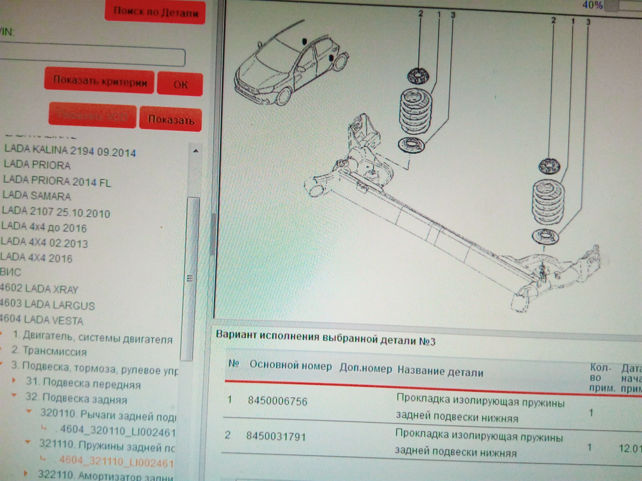

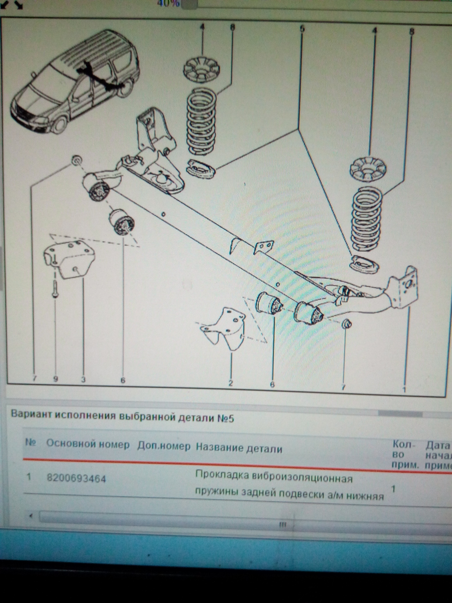

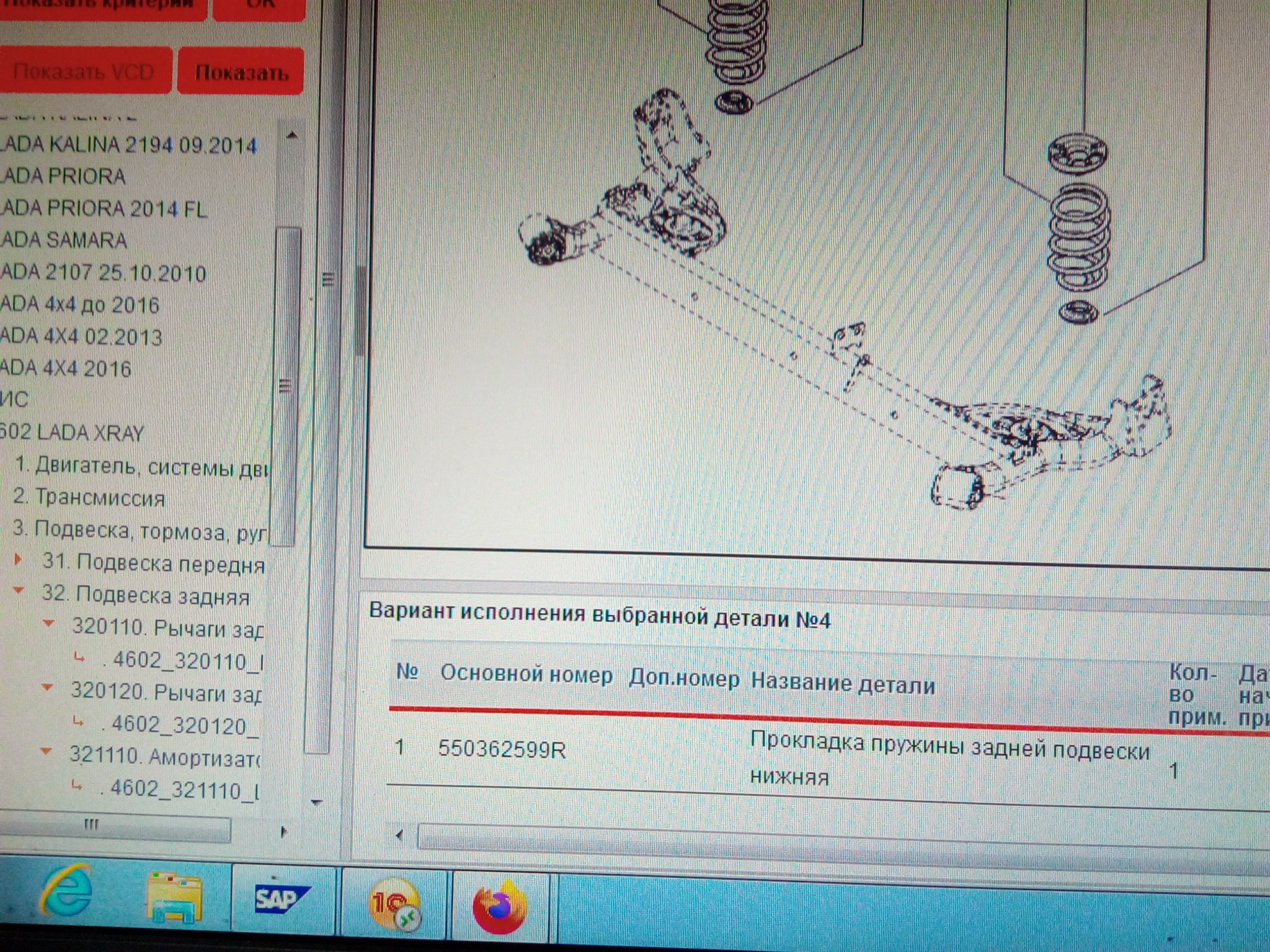

Сергей, ларгус, хрей, веста имеют разные резинки, во всяком случае каталожные номера разные

веста то тут причем?
Сам не знаю, что там ваз в каталогах намудрил, может на МСВ ставилиот логана.
Сергей:
есть три разных детали , соответственно есть три разных каталожника

По этому номеру 8200693464 в автопитере выдает - Ларгус, Веста, Дастер. Короче, на практике проверю.

ну ладно ларгус и дастер это ведь рено, а веста тут каким боком, да и балка с пружинами у нее другие?

Пришли Вестовские прокладки, сравниваю.
Сергей:
сравниваю.
с чем сравниваешь?
Рейтинг: 480
07-04-2013
Сообщений: 685
Олег (oapv), выше писал. Покупал Асам, на упаковке — Логан/Ларгус, не подходят. Наши те , что на Весту.
