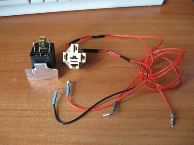

Я реализовал похожую схему. Через пятиконтактное реле коммутируется реле ПТФ и реле топливного насоса. При включении зажигания загораются ПТФ. Габариты не горят. При включении габаритов или света центральным переключателем ПТФ гаснут(провод на реле от лампочки габаритов). Далее ПТФ могут быть включены штатно с переключателя. Так что получается два режима работы ПТФ- ДХО и ПТФ. Все регламенты соблюдаются и ни один работник ГИБДД ничего не имел против. Ставил в ПТФ светодиодки мощные, сгорела одна через пару месяцев. Сейчас перешел на Н8, потребление меньше
правильный алгоритм работы ДХО

Ничего не моргает. Включаю зажигание-ПТФ загораются и не моргают, не гаснут пока не поверну ключ. Один маленький косячек есть в этой схеме. Нельзя при включенном зажигании(ПТФ горят) держать включенным переключатель ПТФ(при выключенных габаритах или света фар,случайно бывает такое). Дополнительное реле начинает с ума сходить. Меня не напрягает, но эту проблему можно решить установкой диода.
samsa, в вашей схеме ПТФ работают совместно с бензонасосом, как известно при включении зажигания б/насос работает 3-4 секунды, потом умолкает - это если не заводить, если завести то бензонасос работает постоянно, ну и соответственно и ПТФ.

Не Вам решать, что имеет отношение к какой либо теме. В теме про ДХО пишу о ПТФ в режиме ДХО. Или Вы считаете, что ДХО- это только пара кучек китайских светодиодов, приколхоженных в подходящем месте? Я смотрю, теоретик и критик Вы еще тот. И не надо объяснять режим работы бензонасоса и все вытекающее, тем более если не знаете. Плюс на реле бензонасоса присутствует постоянно при включенном зажигании, а для раздумий рядом стоит реле задержки.

Зачем мне контроллер? Я уже почти два года езжу со своей схемой. Стоимость материалов не больше 100 рублей и время установки около получаса. Для экономии пытался на светодиодки перейти, недолговечные в жару. Сейчас в противотуманках Н8 стоит. Экономия на невключенных габаритках, подсветки и головных лампочках.
