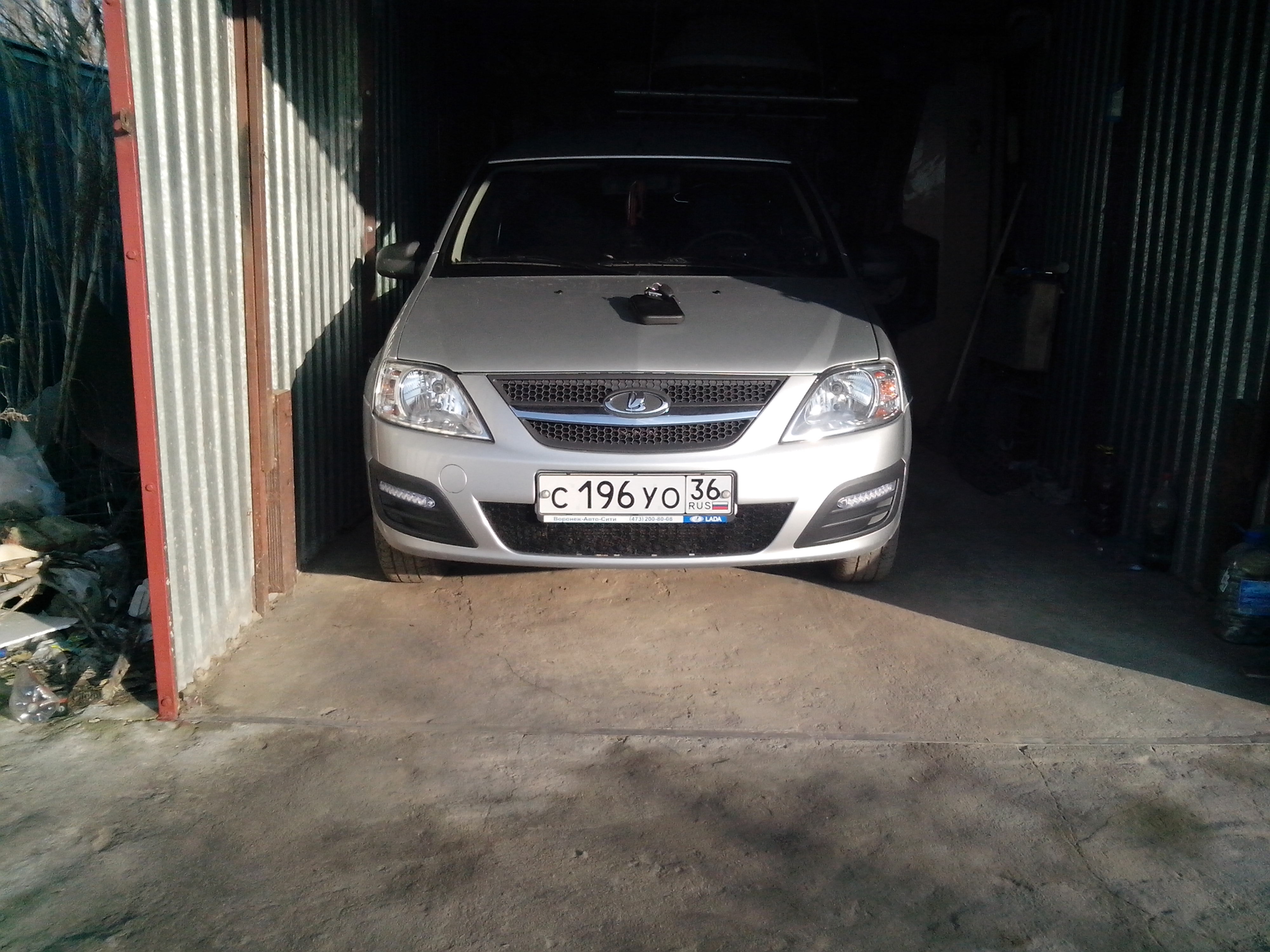

Воронеж
Рейтинг: 17
09-11-2012
Сообщений: 21

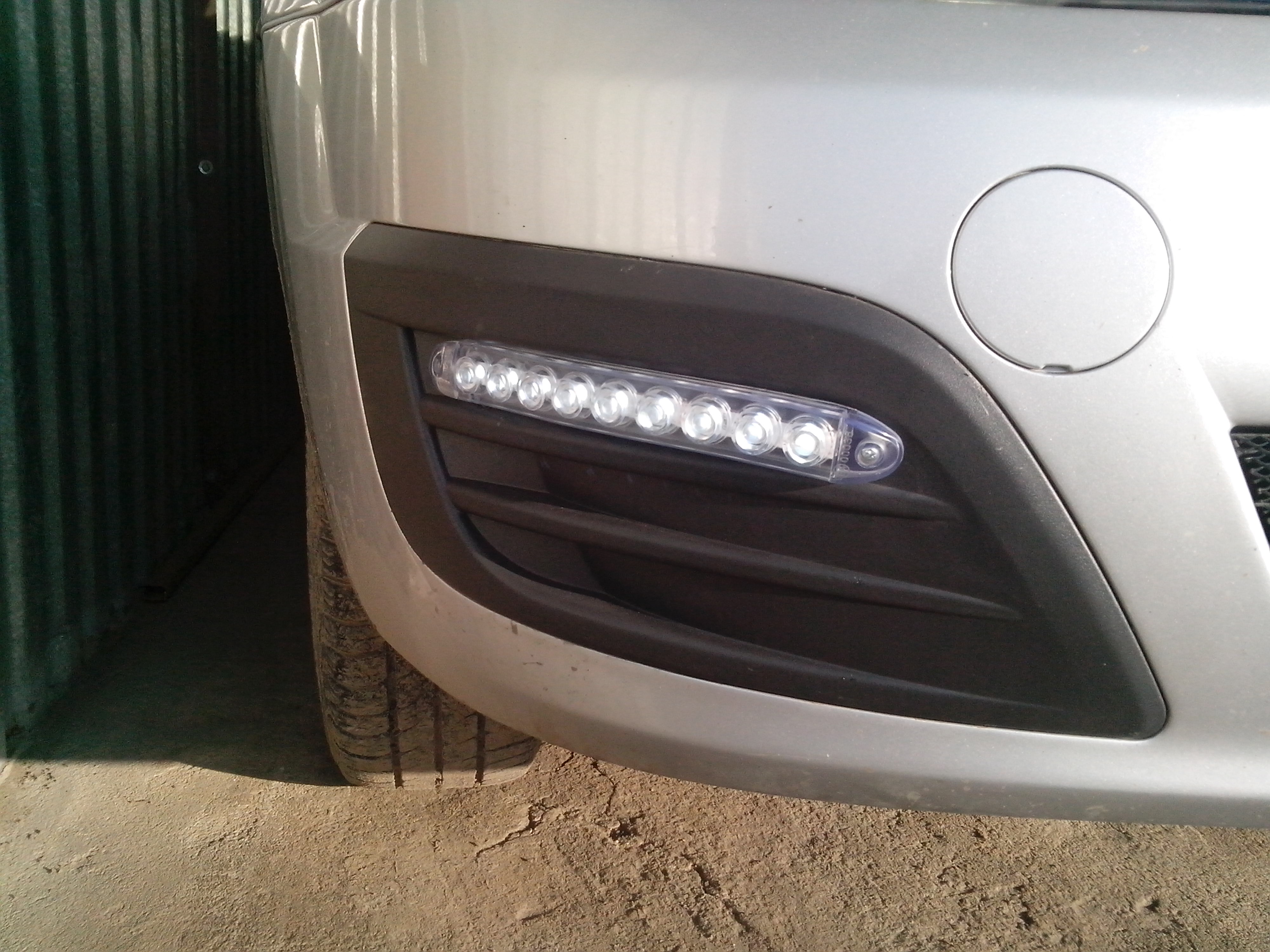

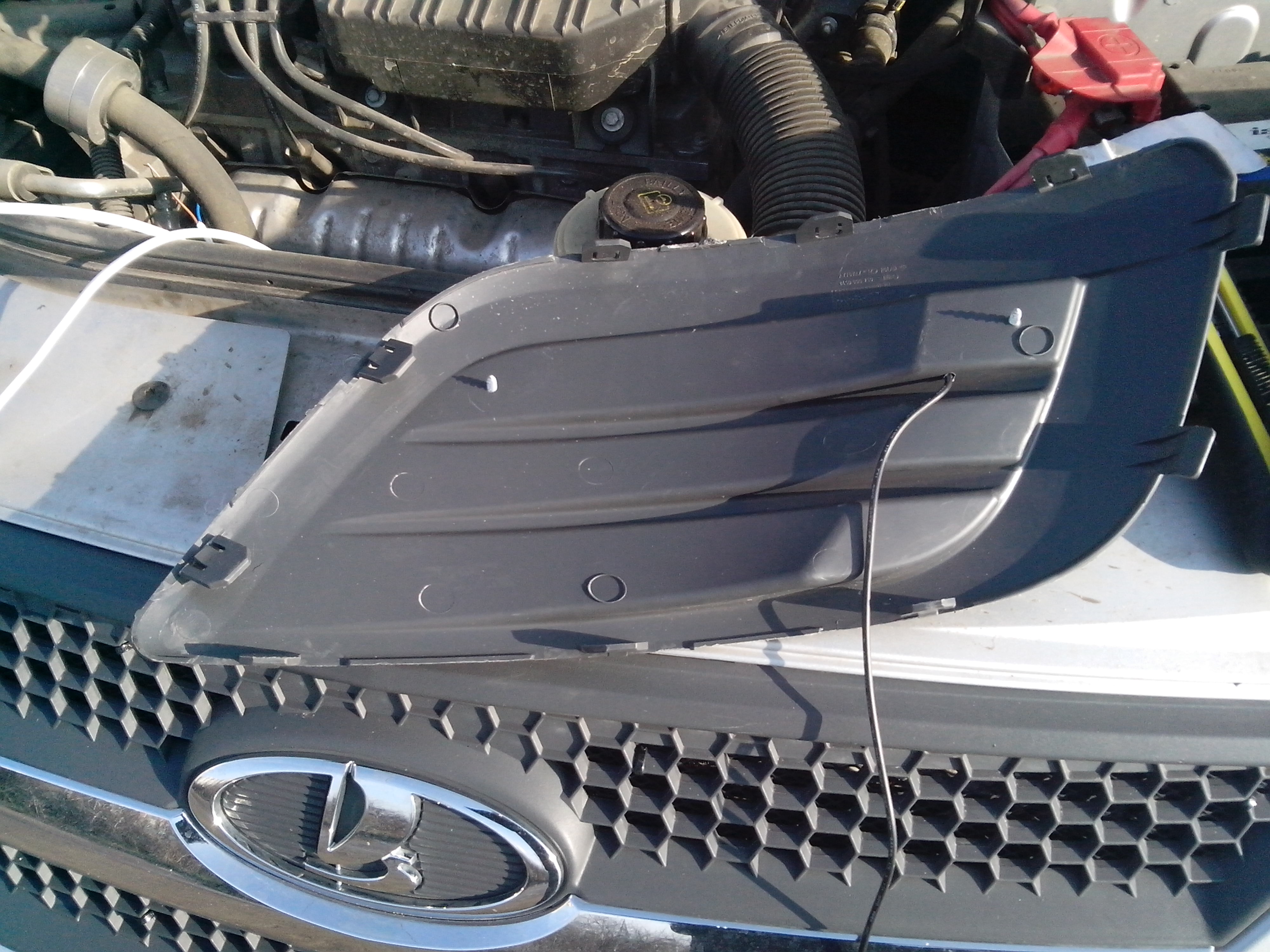

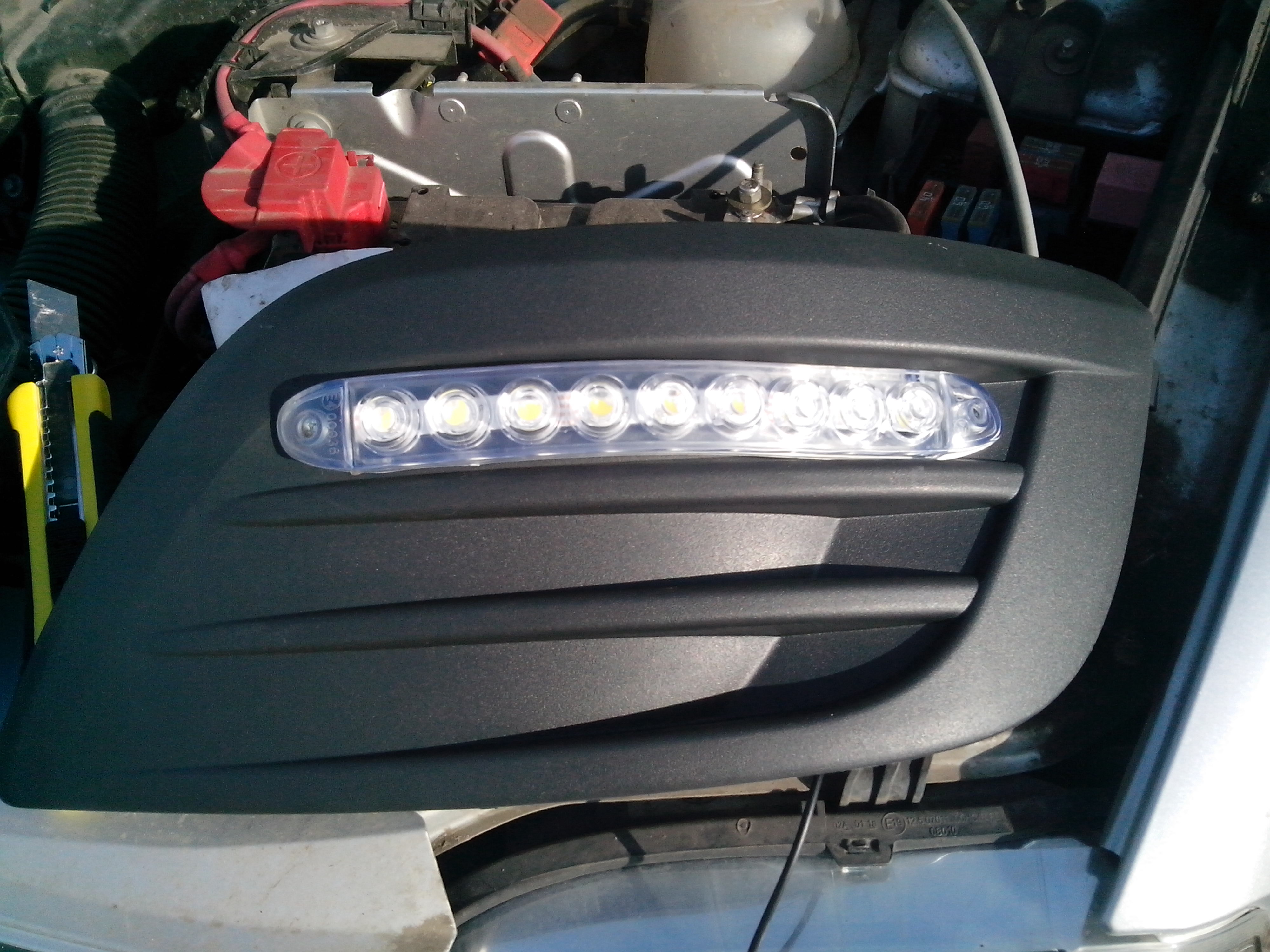

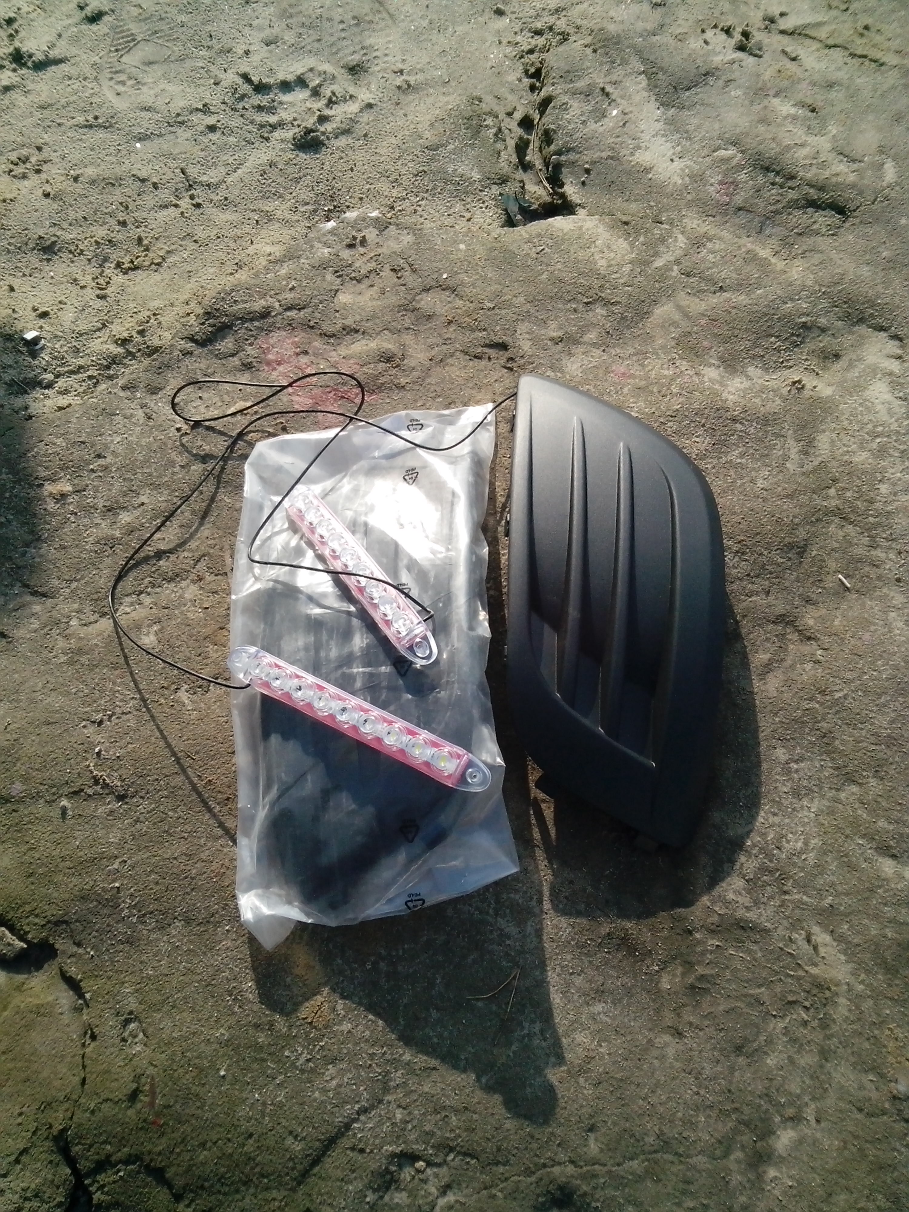

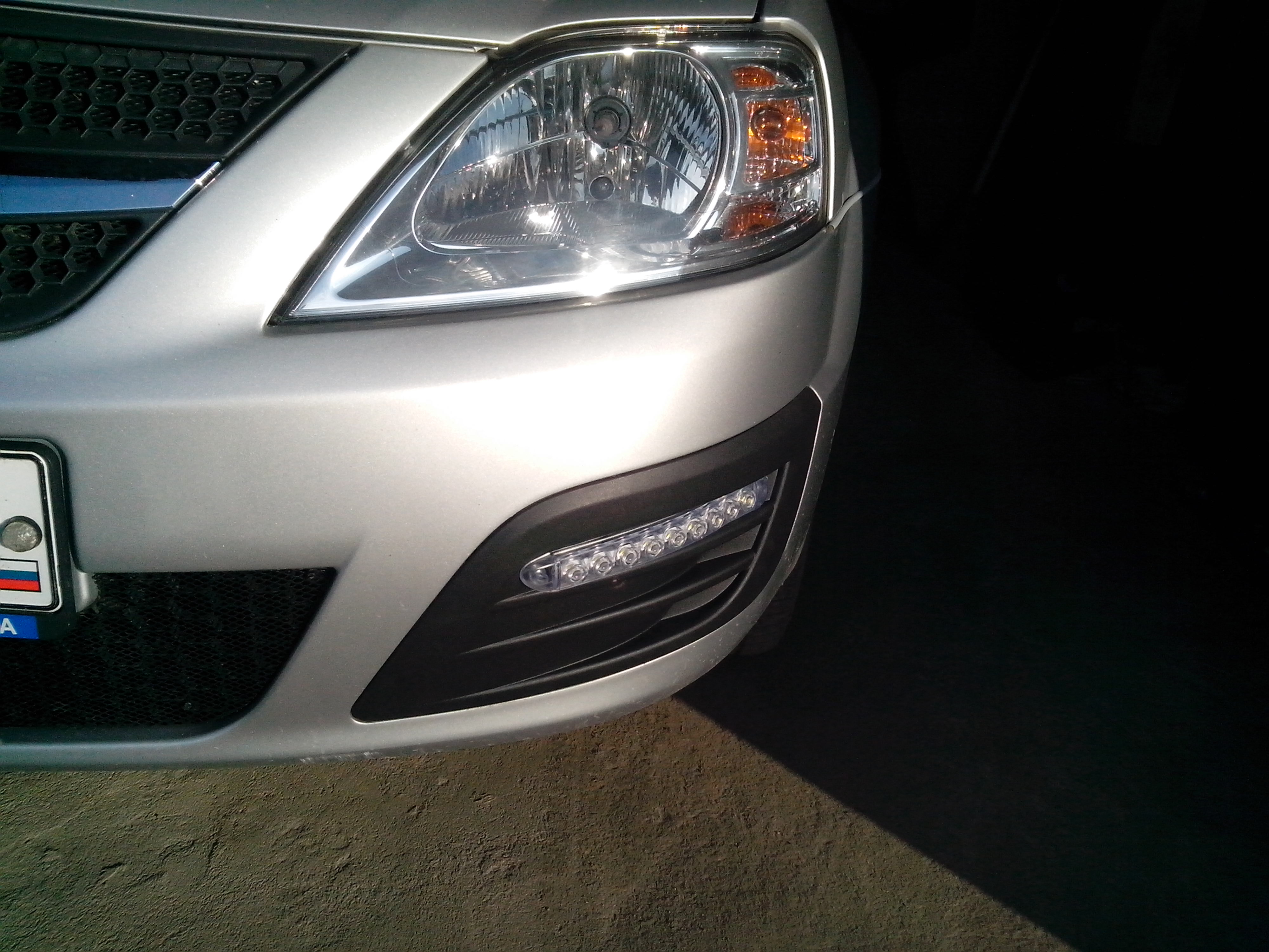

вот моё ДХО
IMG20131110123543_a14d9.jpg | 2065.12 Кб | Скачали: 1530
IMG20131110130438_a14d9.jpg | 1220.12 Кб | Скачали: 1584
IMG20131110130444_a14d9.jpg | 1333.55 Кб | Скачали: 1413
IMG20131110153929_a14d9.jpg | 1207.93 Кб | Скачали: 1402
IMG20131110153938_a14d9.jpg | 1295.18 Кб | Скачали: 1301
IMG20131110154026_a14d9.jpg | 1273.99 Кб | Скачали: 1422
IMG20131110154036_a14d9.jpg | 1240.55 Кб | Скачали: 1382
