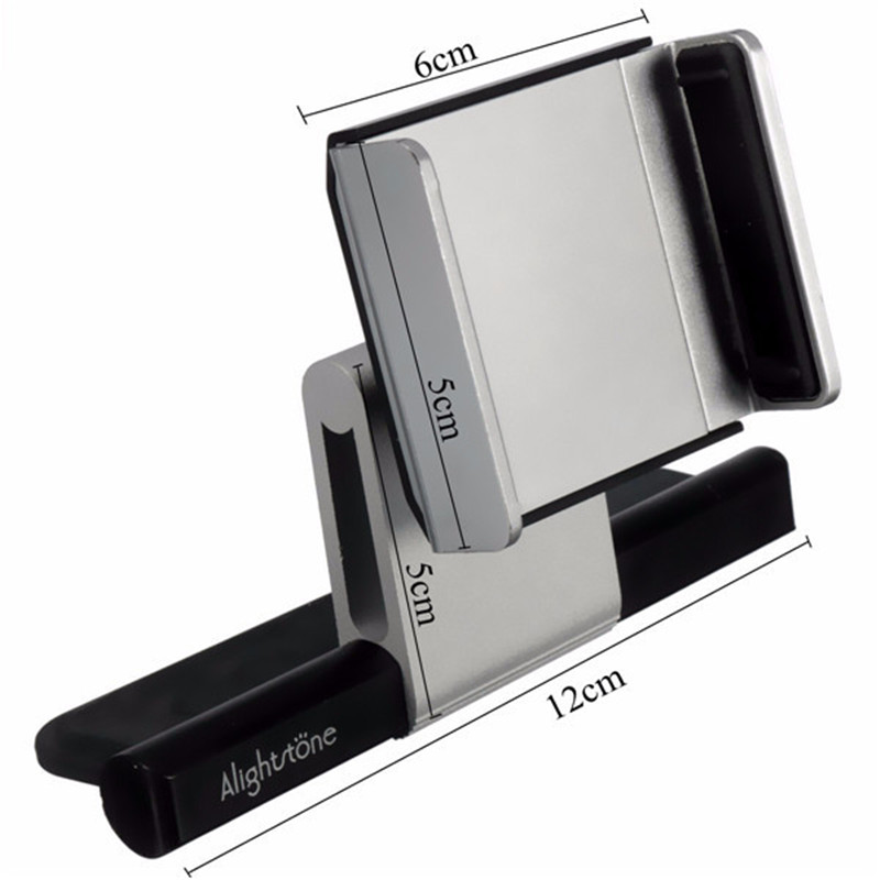

13-03-2015
Сообщений: 19
AQUARIUS_01RUS, я знаю про китайские штучки, сам сейчас пользуюсь почти такой, даже удобней. На видео скрытая установка и место самое то: дефлекторы не перекрывает, обзор не загораживает, в сложенном состоянии в глаза не бросается.
2016Alightstone360CD3_uvn5q.jpg | 69.75 Кб | Скачали: 814
