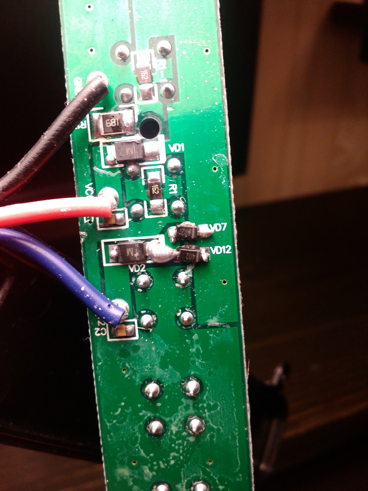

kraftwerk, щели образуются из- за двойной стенки доп-фонаря. Просчитались производители фонариков. На ларгусах вверху сварка элементов - этакая пукля неровная. Накладка тонкая, однослойная, а у фонаря внутренний корпус вверх поднимает фонарь. У меня слева толще угол, замучался ровнять, сделал одинаковые щели справа и слева.
А качество пайки фонарей - ужас? смотри фото, так сторублевые фонарики китайцы паяют.. Пришлось отмывать, пропаивать и лаком заливать. Разъемы прменял на Superseal от Tyco.
Как давно ты покупал фонари ver.1.0? Просто у меня есть такое подозрение, как говорил производитель, что платы уже паяют в Тольятти! Типа производство уже на месте! Так что есть вероятность того, что твои платы как раз и паяли в РФ. У меня фонари ver.1.0 и их уже два вида. А с твоим уже 3 варианта распайки. Один вариант, моего левого фонаря, первый как раз и будет китайский (качественный, и распаян согласно схеме), а вот твои и мой первый вариант комплект фонарей, похоже и есть местного производства(распайки). Так кустарно, даже я паять не умею! ,)

На сколько я помню, со слов производителя, с середины 2015года (либо начало 2016 года), производство плат перенесено в РФ. Подозреваю, что это было приурочено в связи с производством второго типа фонарей (2 светодиодные полосы). Если это все же так, то у меня подозрение, что паяют эти платы либо инвалиды, либо студенты! И в ручную!!! Ниже привожу фото из своего бортовика:Ремонт доп.фонарей!!!
На фото:
Нижняя плата - Такой она должна быть и была!!! Производство - вопросов НЕТ! Все на своих местах! Ровно! Пайка отличная!
Верхняя плата - Такие платы стояли в новых фонарях купленных в апреле 2015г. Они либо ремонтные, либо первая попытка переноса производства плат в РФ! Я в шоке! ;-(
Кстати, это платы производитель уже делает в РФ!!! Качество отличается от китайских! Можешь посмотреть мое фото выше! А пайка точно криво-ручная! Либо с похмелью колотун, либо... В общем вариантов тьма! .)
А белый налет.. Это может быть налет после лакирования, либо хреново вымыли после флюса! Судя по кривой пайке, могли припой или флюс канифольный использовать! ;(

Cobalt, я подумал, что это поливоск, но так как он был только со стороны пайки и смылся спиртом- налет. Нет у них культуры производства, и количество таково, что контрактная сборка дорога.
Как я уже писал выше: Такой налет скорее всего от использования дешевого припоя или флюса на основе канифоли! Сам иногда таким паяю. Так как есть в наличии, и выбросить жалко. Так всегда остаются белые следы(разводы). После протирки они еще более размытые получаются. Поэтому, после пайки таким флюсом, мою в ванночке со спиртом и кисточкой! Но стараюсь пользоваться жировым флюсом, тем более при пайке smd компонентов! И лудится хорошо и припой ровно ложится, и расход припоя минимален (нет таких гуль и соплей)! Экономит производитель на компонентах и расходных материалах! Не удивлюсь, если и паяльники используют на 220V! smile
