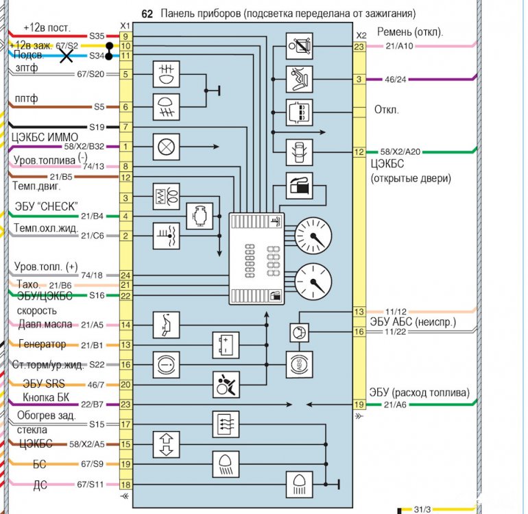

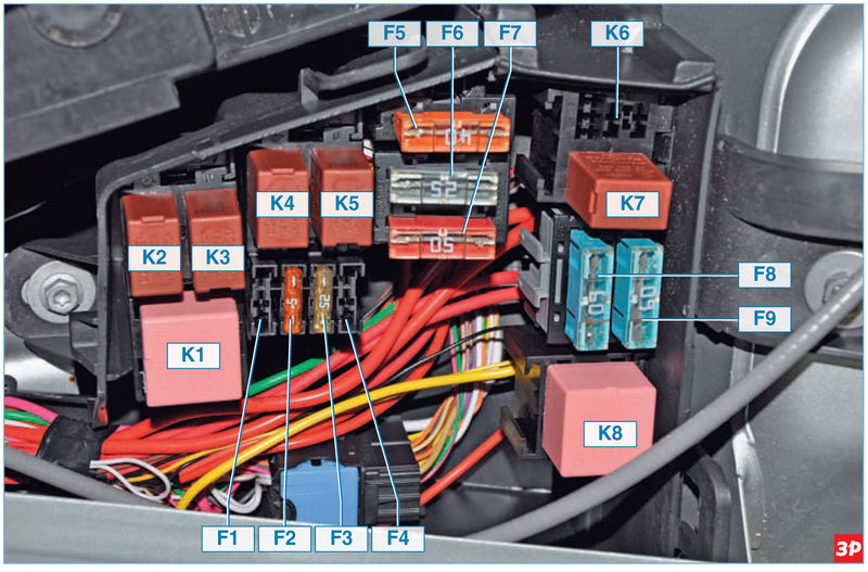

А теперь по установке. Всего подключил 6 проводов и 2 фишки (на переключатель управления). Из проводов: массу кинул прямо на клемму АКБ, плюс взял на блоке предохранителей от реле к1 ножка 30, тахометр провод 21 и скорость 22 на разъёме приборной панели, 2 провода на датчик тормоза (желтый +, оранжевый -).

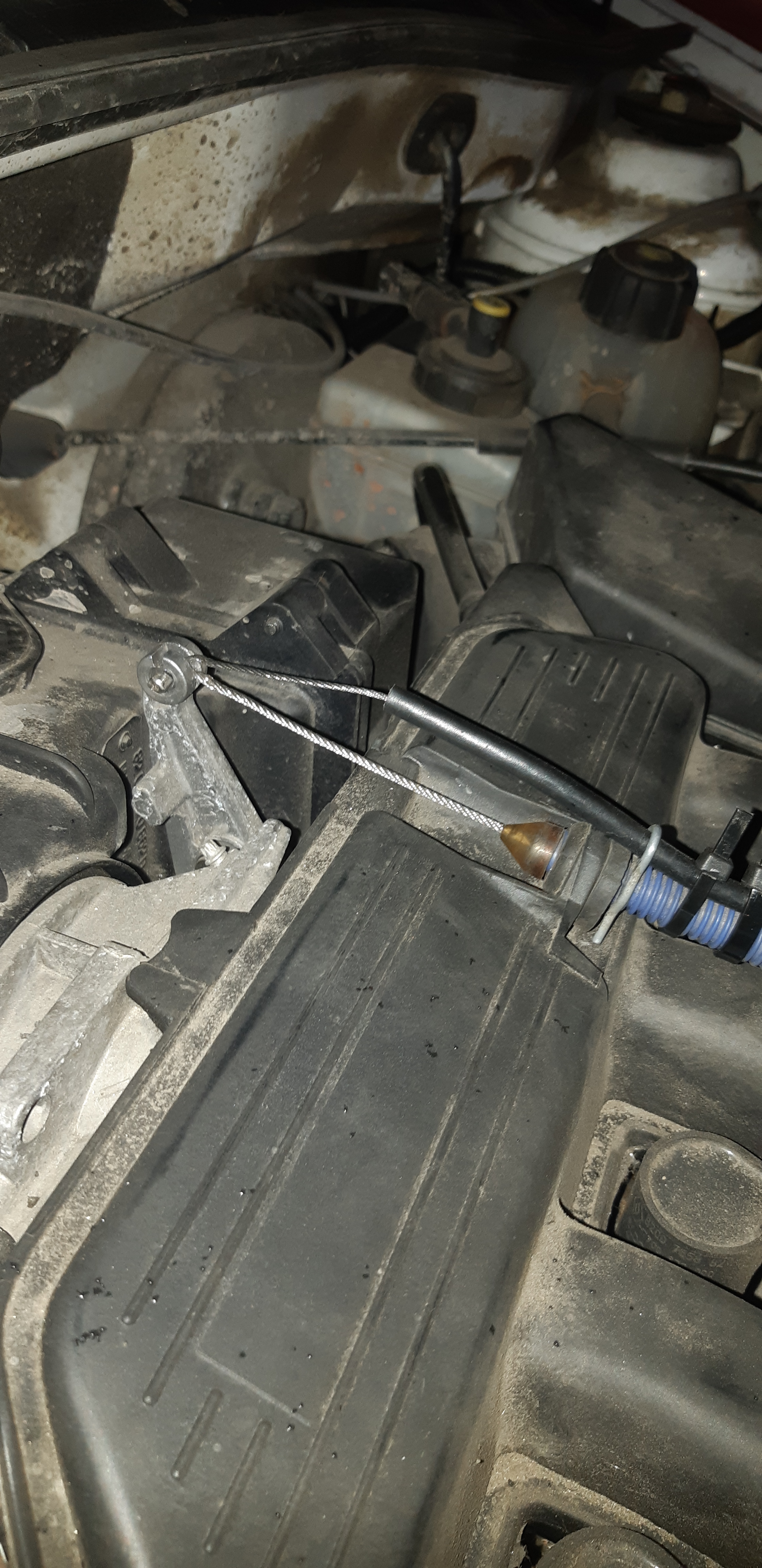

Сам модуль кк отлично поместился над правой подушкой двс. Долго кумекал как подключить тросик. В итоге сделал не большой надрез на наконечнике троса газа и просунул в прорезь трос кк, затем всё вместе воткнул в паз рычажка дросселя. Держится хорошо. Провода питания пришлось удлиннять. Делал всё на скрутки. По времени процесс занял около 5 часов.

Добавлено новое сообщение 24-01-2020 в 13:47:21:
Крепление троса кк
Добавлено новое сообщение 24-01-2020 в 13:49:16:
Плюс питания кк на Реле К1 ножка 30
Добавлено новое сообщение 24-01-2020 в 13:50:35:
распиновка приборной панели

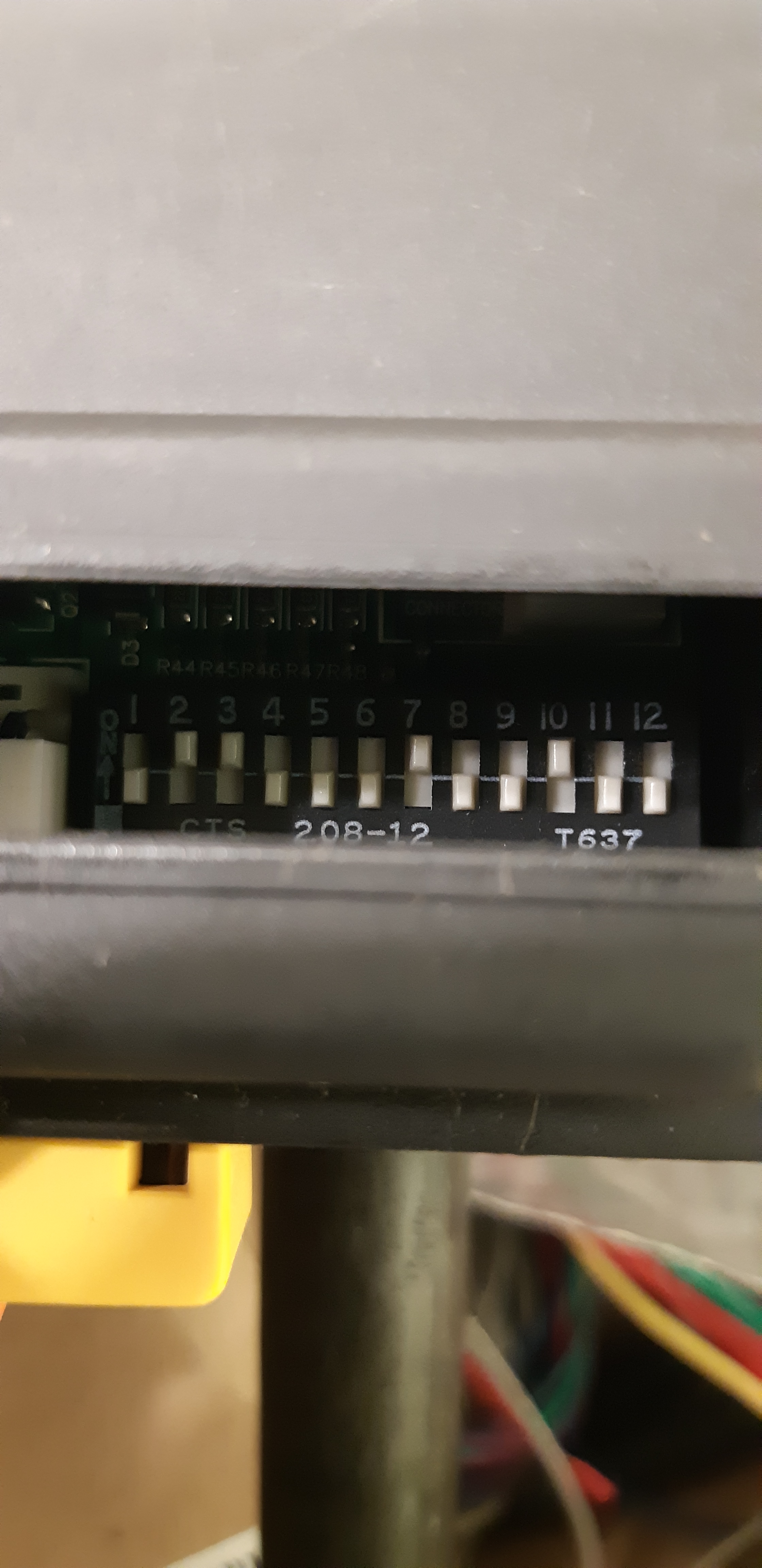

Двеннадцать переключателей для настройки под конкретный авто. Сейчас у меня настроен как на фото, но с чувствительностью ещё поэксперементирую, т.е. первые два поменяют позиции.

Концы и оплётку можно вместе крепить как я понял.Нельзя троса вместе сцеплять. По крайней мере никаких проблем с тросами нет. Трос газа легко перемещается без ограничений. Добавлено новое сообщение 24-01-2020 в 17:16:40: Спец крепежа не предусмотрено | ||||||||||||
Москва 18-01-2014 Сообщений: 7867 Lada Largus 7 мест 16V |
Возможно что в самом "чёрном ящике" предусмотрено свободное перемещение троса привода при воздействие на него в обратном направлении штатного троса привода дроссельной заслонки.

Петрозаводск 06-12-2019 Сообщений: 20 Lada Largus 7 мест 16V |
А на ростре так при желании не получится, ход троса кк меньше хода троса газа, потому троса нельзя скреплять. При выжиме тросом газа до отсечки, трос кк при выборе хода смешается чуть вверх, позволяя полностью отклониться рычажку дросселя. | ||||||||||||
значит в самой коробке привода нет устройства для разделения работы тросов. Изгиб троса с большими углами вообще не является нормальным явлением. Трос должен либо взад-вперёд ходить либо наматываться на шкив. Исходя из видео - у нас СЛАЙД АДАПТЕР. Но есть разные. Но должны стоять какие либо. Редактировалось: 1 раз (Последний: 24 января 2020 в 21:23) Декабрь 2012 г. К4М. ГБО Диджитроник. 240 000 км. Айкон 195\65\15\ Гиславед.185\65\15 | ||||||||||||
Эти приспособы что на видео есть в комплекте. Они предназначены для соединения троса кк с рычажками дросселей определенных авто. Но не один из них на ларчика не подходит. Никаких зажимов для тросов кк и газа нет в комплекте и на данном устройстве не требуется. Отклонение троса кк вверх при втянутом тросе газа не значительное(есть видео в инете, где мужичок рассказывает как устанавливал ростра, у него точно так же.) Вообщем с тросами всё гуд. | ||||||||||||

Простите господа сердечно! Виноват перед вами ввел в заблуждение, видать при установке поздно ночью померещилось. Ничего там никуда не отклоняется. Запаса хода троса кк хватает на весь ход рычажка дросселя! Вообщем всё с тросами хорошо! Переставил первые два переключателя в положение off,т.е. выставил на минимальную чувствительность работу кк. И всё получилось! Хоть 40 км тошни, всё плавненько работает! | ||||||||||||
