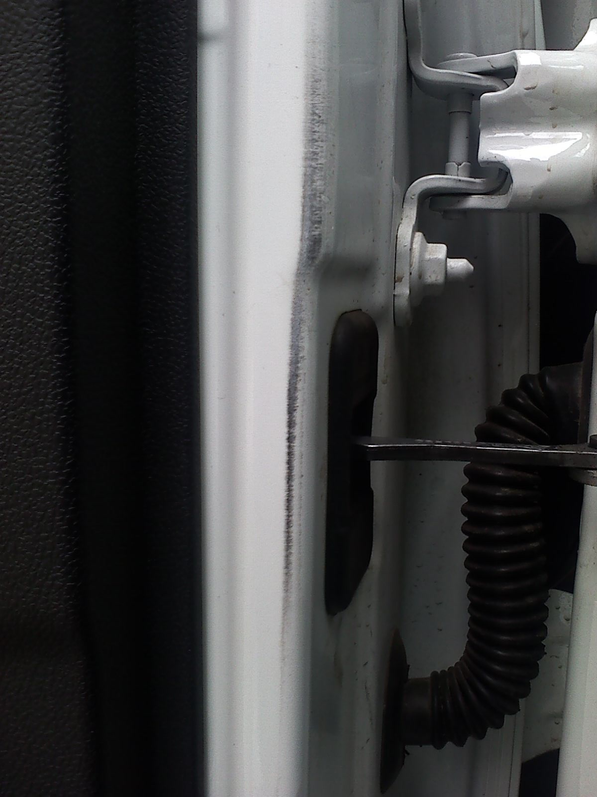

стерлась краска на передних дверях спереди возле нижней петли

шареает о что то наверное об уплотнитель хотя не должна стераться.

Думаю плохая регулировка двери или брак по сварке кузова! У меня не трётся.
