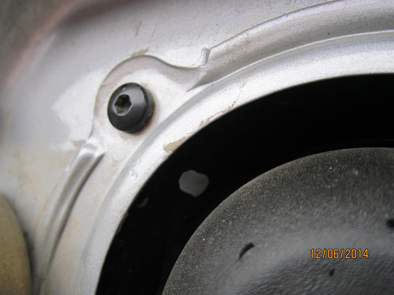

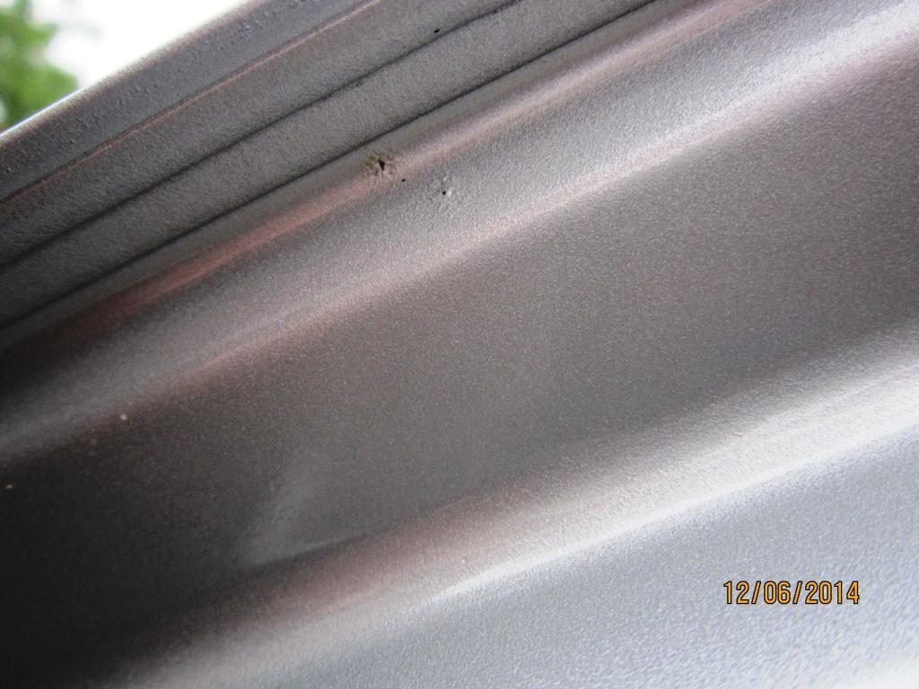

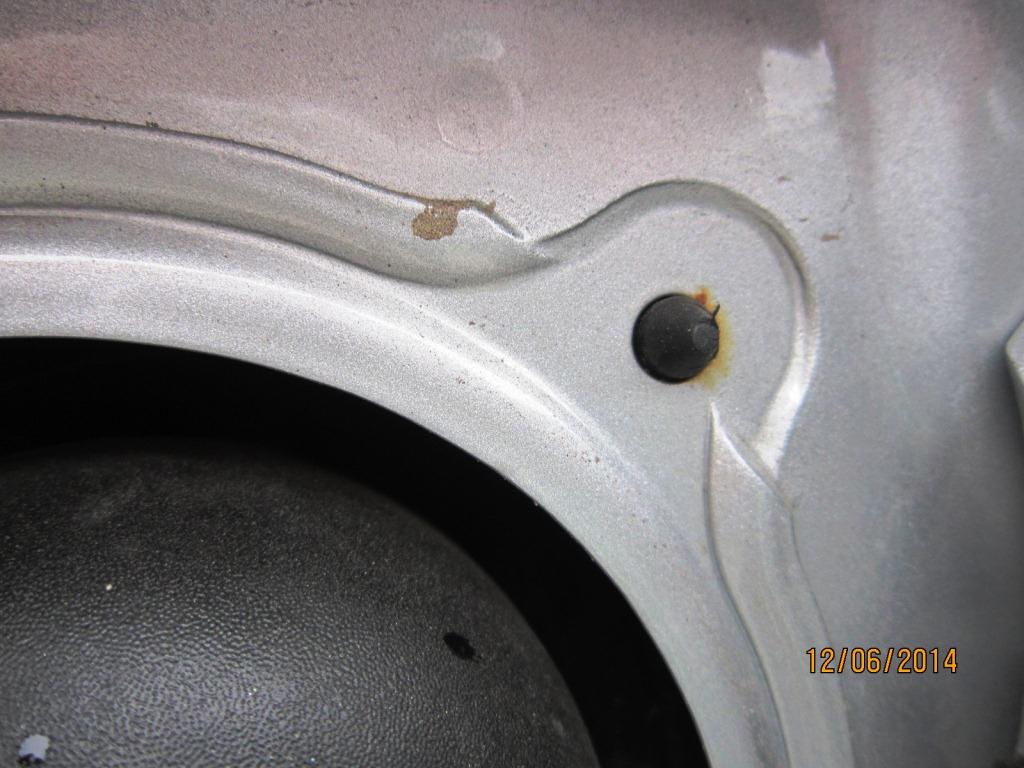

Добрый день, коллеги.

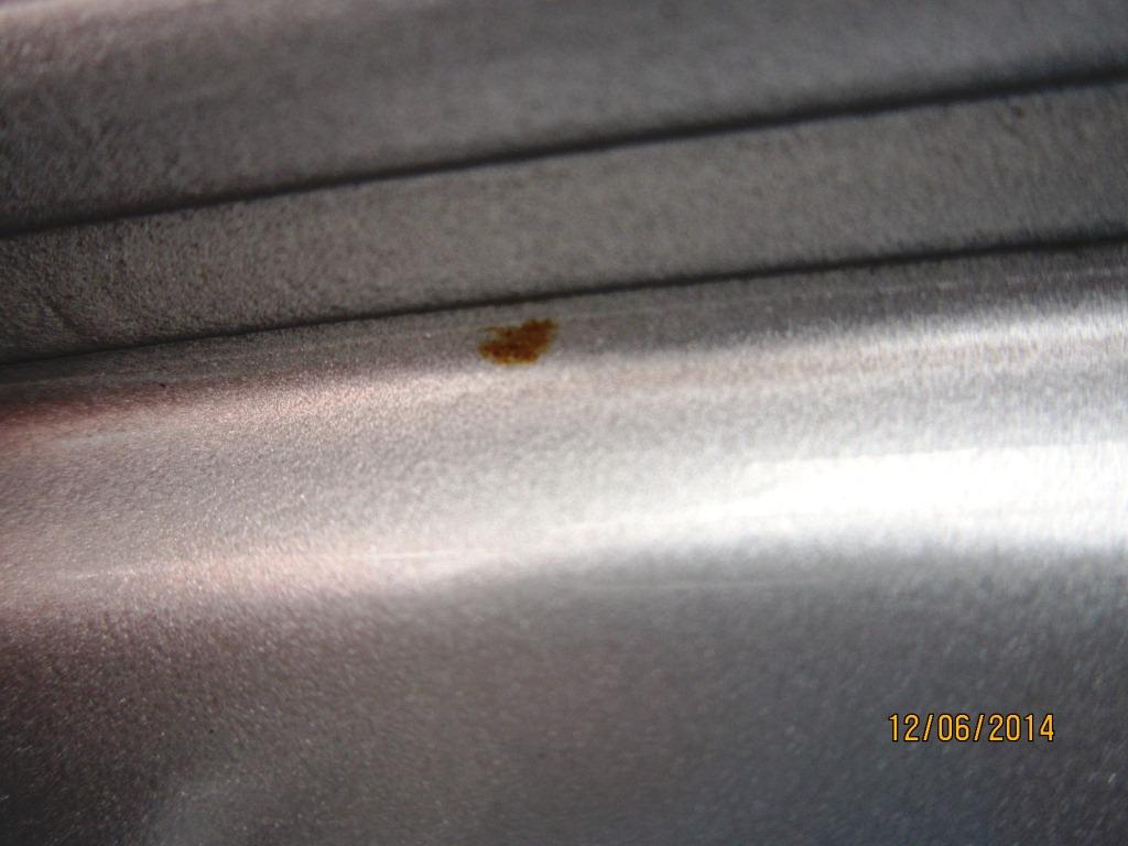

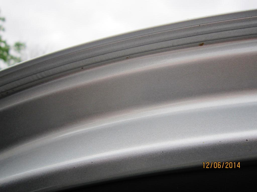

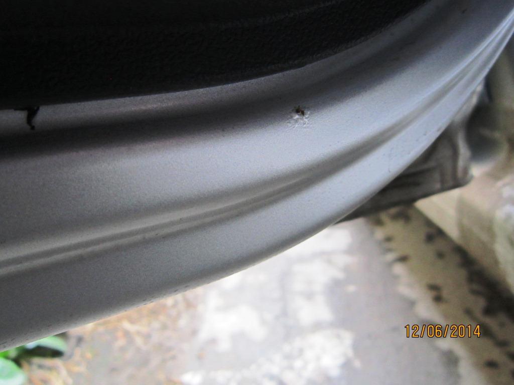

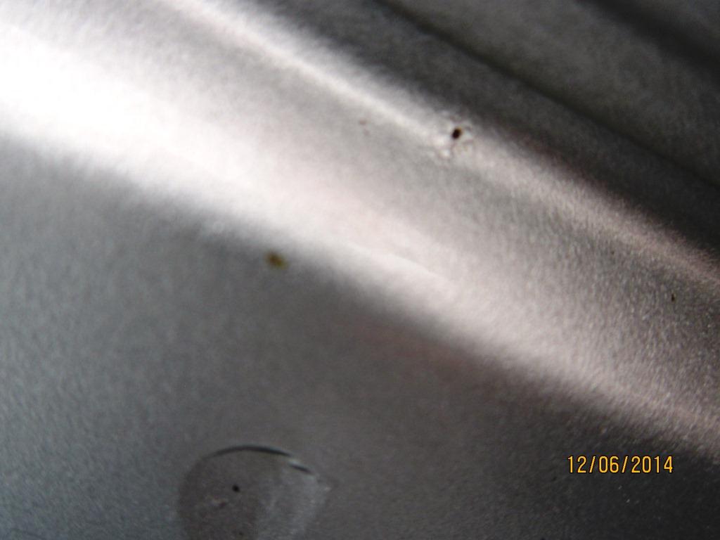

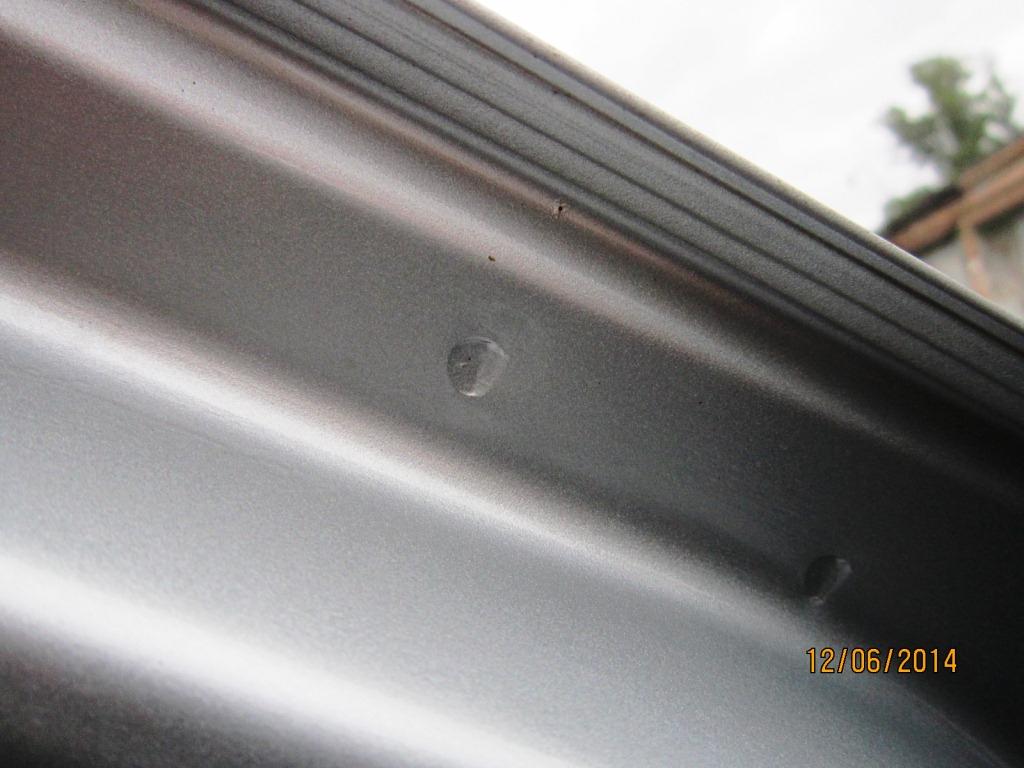

За 11 месяцев мой ЛЛ прошел уже почти 52000 км. Сколов не мало, но все чистые, ни один не зацвел. А вот внутренние поверхности меня стали огорчать. В частности - двери и зона горловины бензобака.
Понятно, можно колхозить все что угодно. Но как бы не тот пока возраст у автомобиля.
Как правильно поступить, если на данный момент пробег 52000, ТО3 у ОД не проходил. Надо ли мотать пробег или так заявиться?
IMG2098_fsgrp.jpg | 93.31 Кб | Скачали: 1147
IMG2097_fsgrp.jpg | 66.88 Кб | Скачали: 1051
IMG2099_fsgrp.jpg | 73.48 Кб | Скачали: 1188
IMG2100_fsgrp.jpg | 109.04 Кб | Скачали: 1157
IMG2101_fsgrp.jpg | 376.36 Кб | Скачали: 1100
IMG2102_fsgrp.jpg | 73.97 Кб | Скачали: 1007
IMG2103_fsgrp.jpg | 86.74 Кб | Скачали: 1133
IMG2104_fsgrp.jpg | 111.01 Кб | Скачали: 1071
Sinitsyn,
Sinitsyn:
Зачем нужно было не проходить ТО если такой вопрос теперь возникает?! Ну Вы ж приняли решение - Не поеду на ТО, на хрен мне эта гарантия!))))) Ей богу, как маленький!
Sinitsyn:
Пробег Вы можете смотать только на приборке. При подключении сканера, реальный пробег ОД увидит! Будт ненужные вопросы, на которые, Вы не сможете ответить.
Если по существу вопроса, то просто езжайте к ОД, предъявляйте косяк по ЛКП. Думаю из-за ТО-3 мозги могут пое..ть, н настаивайте на фиксации проблем с окраской, если что звоните на гр.линию прямо при инженере по гарантии. Прохождение ТО на гарантию по ЛКП никак не влияет, главное чтобы не было следов кустарного ремонта или повреждений в результате нарушений условий эксплуатации (лишних отверстий, саморезов и пр.).
Удачи Вам!

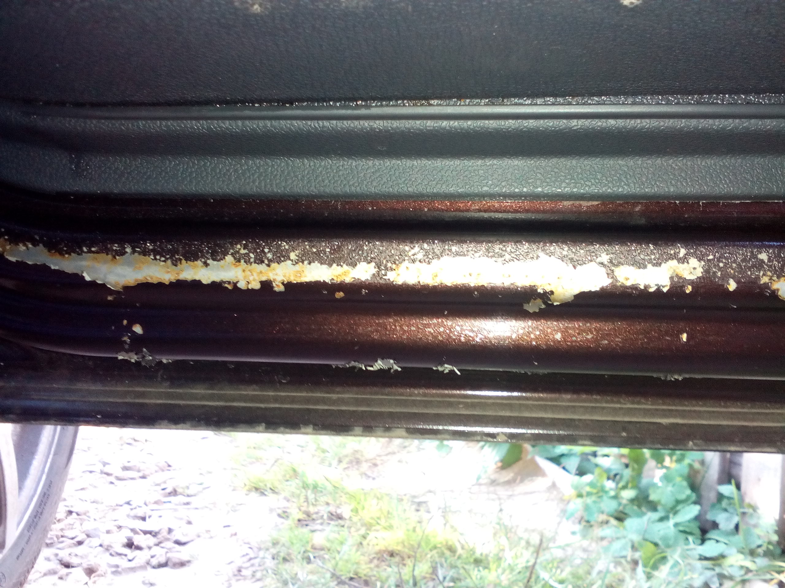

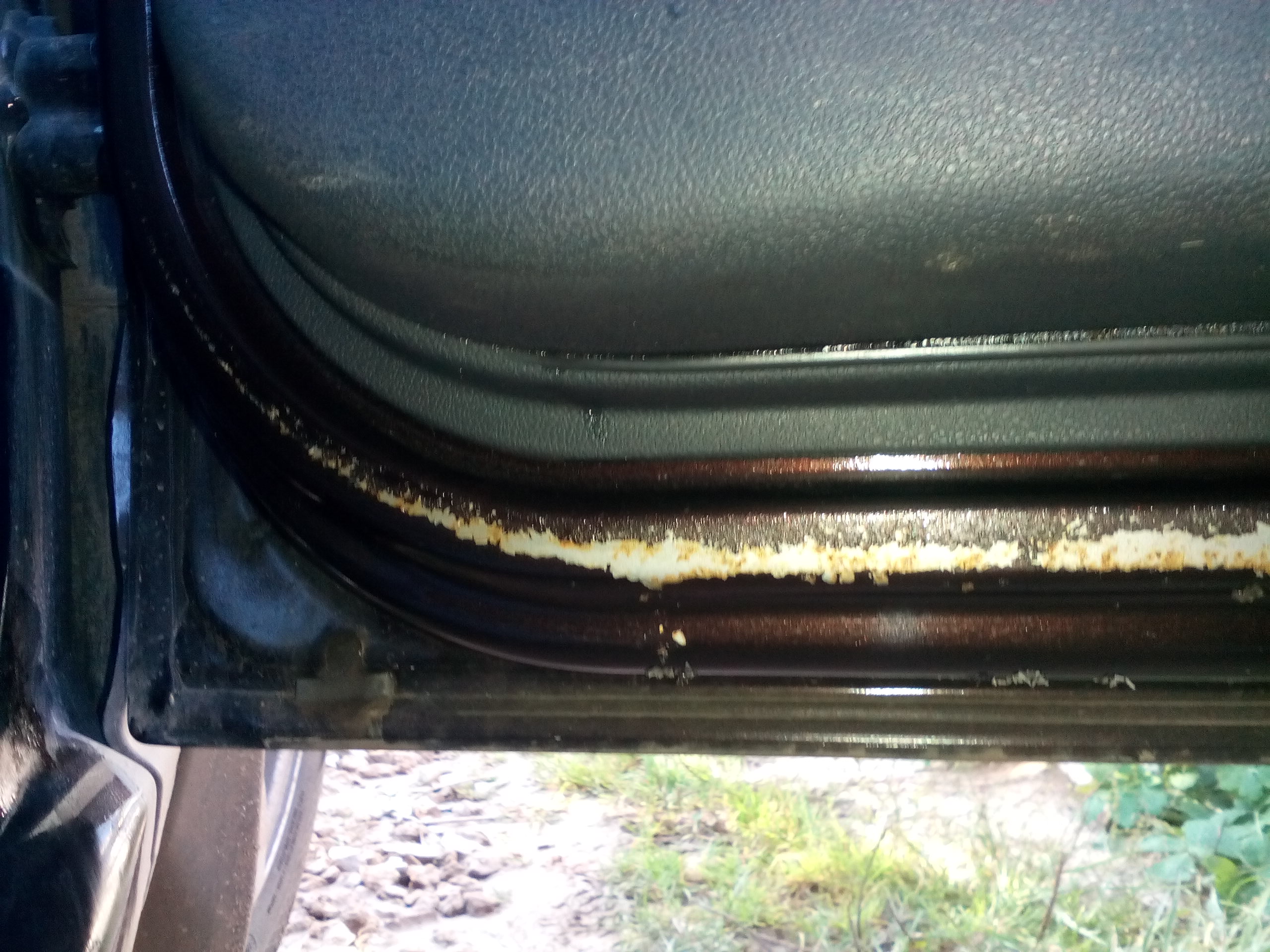

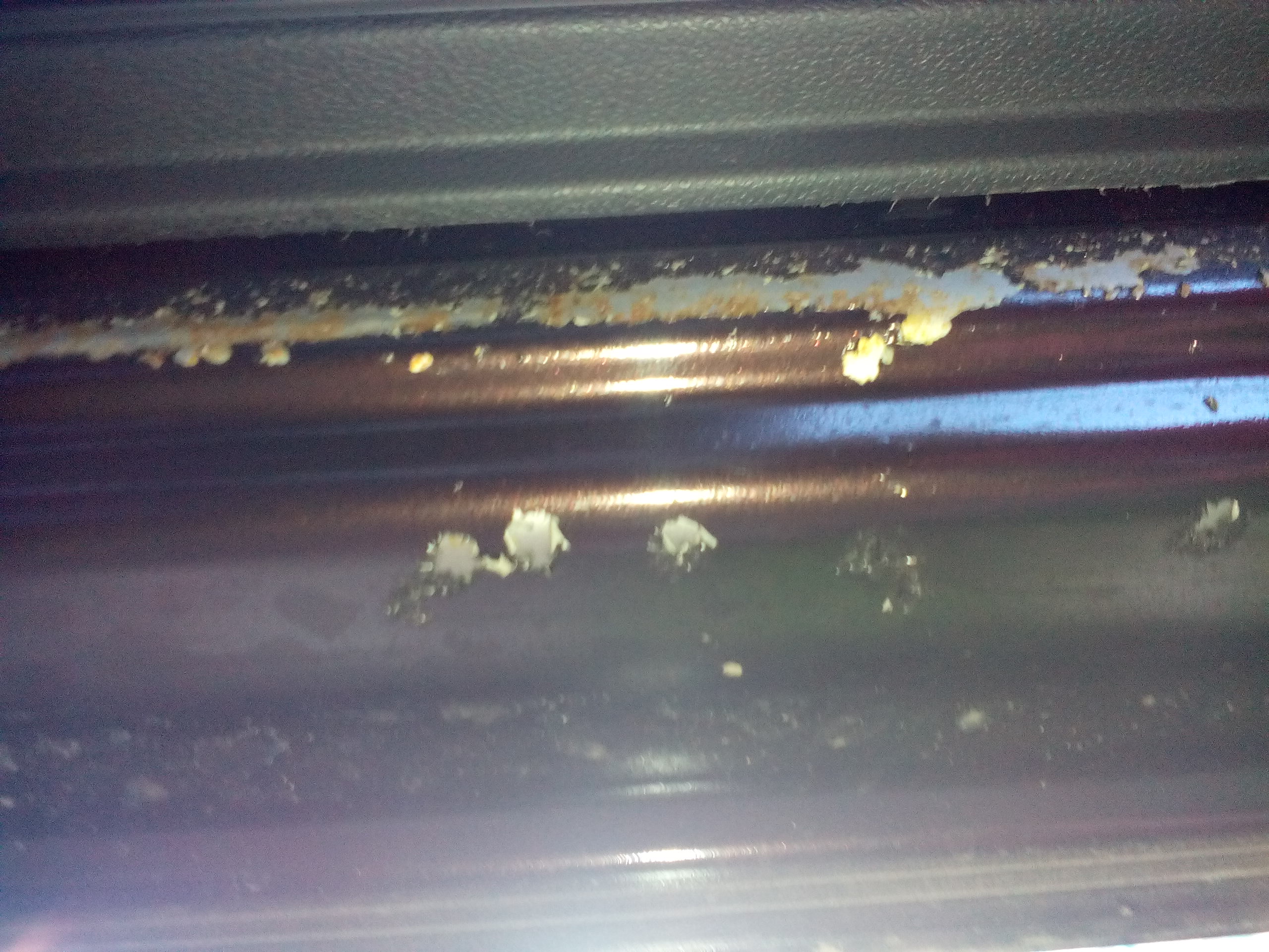

Сегодня мыла автор внутри. Вот что обнаружила. Стоит обращаться к од?
IMG20161008141947_ot2gu.jpg | 919.44 Кб | Скачали: 996
IMG20161008141951_ot2gu.jpg | 778.94 Кб | Скачали: 1051
IMG20161008142000_ot2gu.jpg | 936.31 Кб | Скачали: 1026
Сообщений: 5698
Lyda:
а есть другие варианты? за такой дефект и автомобиль вернуть можно
AndrewSV, два варианта, остаётся только гадать. Может брак был и на заводе перекрасили или дилер косяки доставки исправлял.
