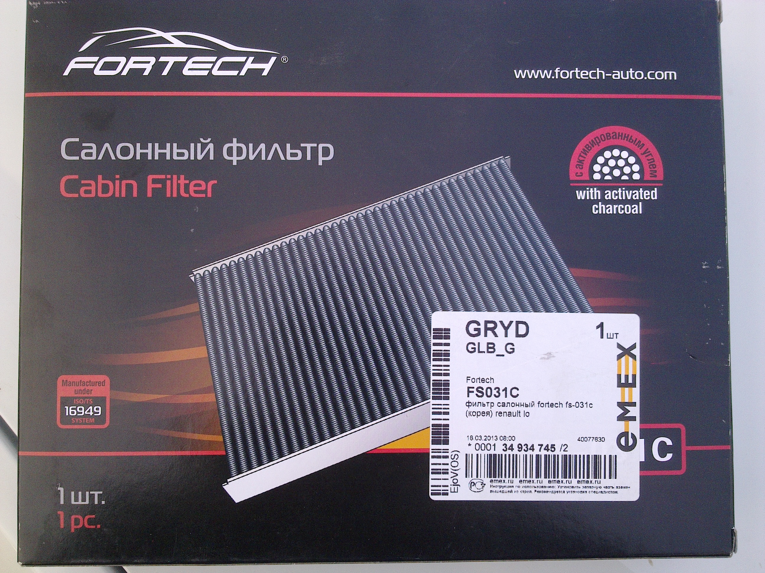

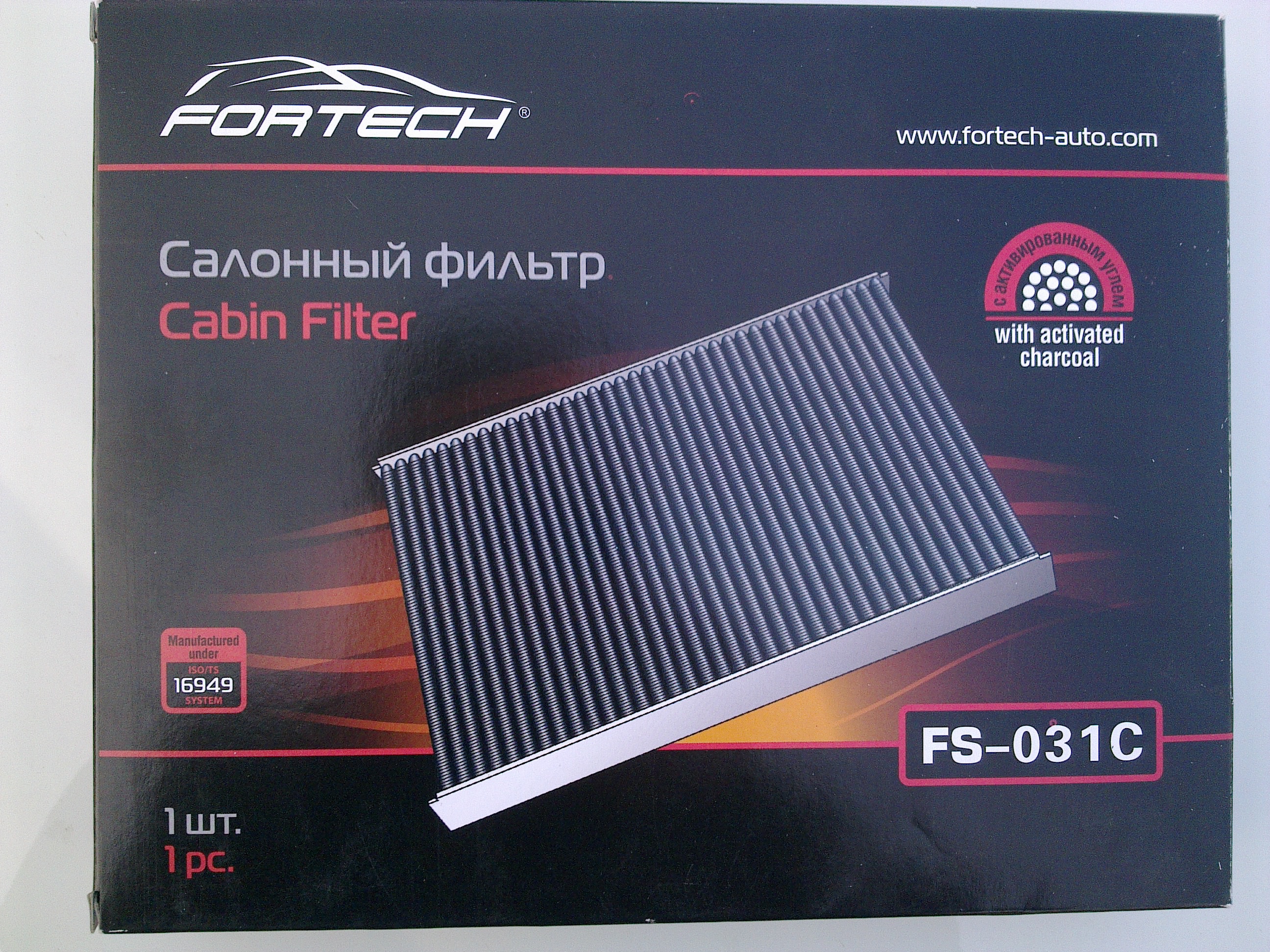

Привет всем ларгусоводам!
После подробного изучения отчётов о самостоятельной установке салонного фильтра решился и я поставить фильтр в свой Ларгус. За час я не управился (не нашёл большую "звёздочку", чтобы снять сиденье), но все тяготы сторицей окупаются когда в салон из дефлекторов дует чистый воздух, а не пыль. Установил угольный фильтр, какой смог найти на рынке в Обнинске, цена - 500 р. фото прилагается. Фильтр встал, как будто там всегда и стоял.
Всем форумчанам, написавшим руководства и советы по установке огромное такое спасибо!
29042013274_6j3rf.jpg | 2097.55 Кб | Скачали: 1637
29042013275_6j3rf.jpg | 2090.89 Кб | Скачали: 1461
