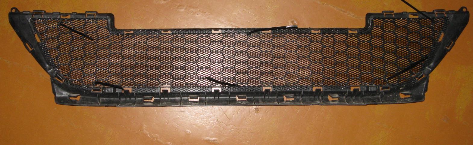

Вставил защитную сетку в верхнию и нижнию часть решётки радиатора с тыльной стороны.Снял бампер-снимается легко.Поставил аллюминевые,из-за разных углов верхняя сетка смотрится темней,а на чёрных слышал слетает краска,но смотрелось бы всё чёрным.

Поделитесь за что потянуть? вроде винты все открутил, а не снимается бампер...

Под пластмасовой подкрылкой есть ещё по одному болтику.
ок, всё получилось...

Тоже поставил сетки вверх и вниз. Разобрал новый воздушный фильтр Камаза(там сетка из оцинковки), сетки хватает как-раз. Бампер пришлось снимать, т.к. у меня кондиционер и его радиатор сильно мешает(гинекологом надо быть laugh ) Сначала из картона вырезал шаблоны, потом по ним вырезал по размеру сетки. Крепил тонкой нихромовой проволокой на скрутки. Нормально получилось вроде. По времени часа три ушло...

Сетку ставил алюминиевую крашеную снутри, снимал бампер.
Вот такую 280х2+560руб
