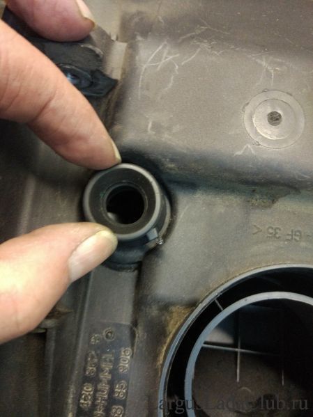

Здравствуйте уважаемые форумчане. Недавно снимали корпус воздушного фильтра и заметили что на нем есть резинка для циркуляции картерных газов. На самом же маслоотделителе никакого патрубка нет. Т.е через эту дырку просто входит воздух и она ни с чем не соединяется. Такое возможно? Машина ларгус к4м 16 кл, год 2013.

larshin84, хотелось бы уточнения и фото. Если про корпус воздушного фильтра, то там нет никаких патрубков. В эту резинку вставляется трубка, которая выходит из сепаратора. Если я правильно понял, про какую резинку идет речь.

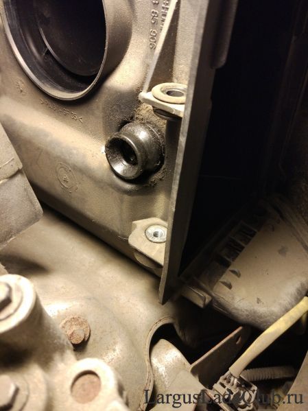

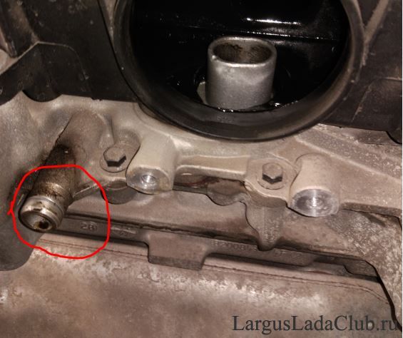

larshin84, у меня тоже К4М и штуцер есть.
Добавлено новое сообщение 07-05-2025 в 23:20:13:
larshin84, и да,резинка хитрая,требует внимания.Там температура высокая от блока и выпускного коллектора,резина высыхает,начинает болтаться свободно в отверстии пропуская пыльный воздух из моторного отсека мимо фильтра.Я только на 90 т.к. заметил.

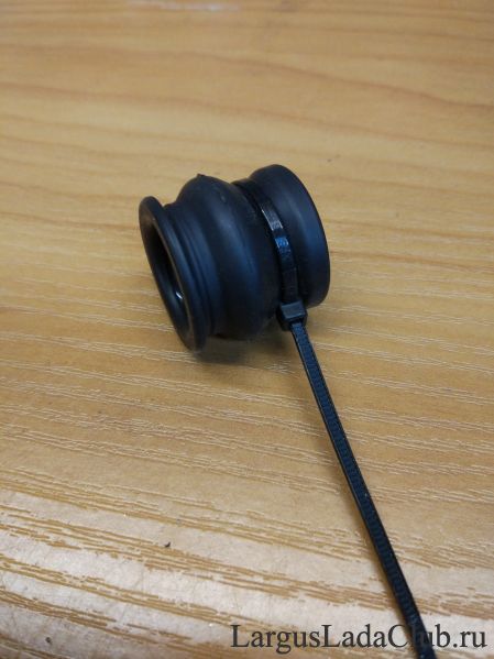

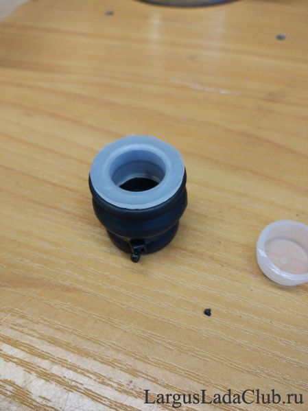

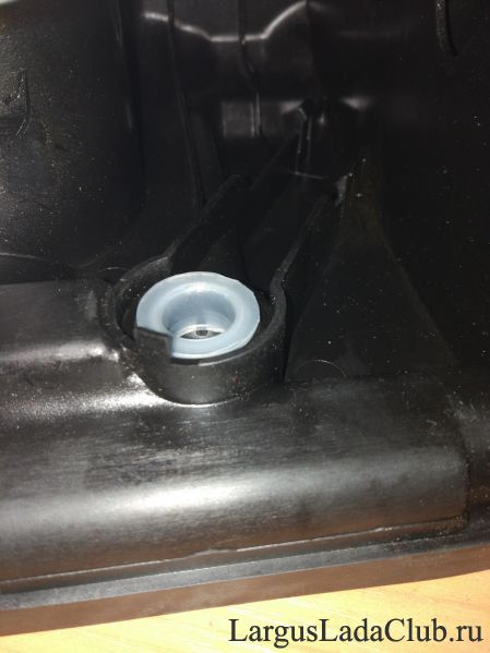

larshin84, лечил так;со стороны,которая надевается на штуцер маслоотделителя обтянул капроновой стяжкой а в ту часть,что вставляется в корпус фильтра вставил полиэтиленовую пробку,предварительно обрезав.Потом заменил ее на втулку из фторопласта т.к.полиэтилен от температуры потек.
Так до сих пор и стоит,воздух не подсасывает.
