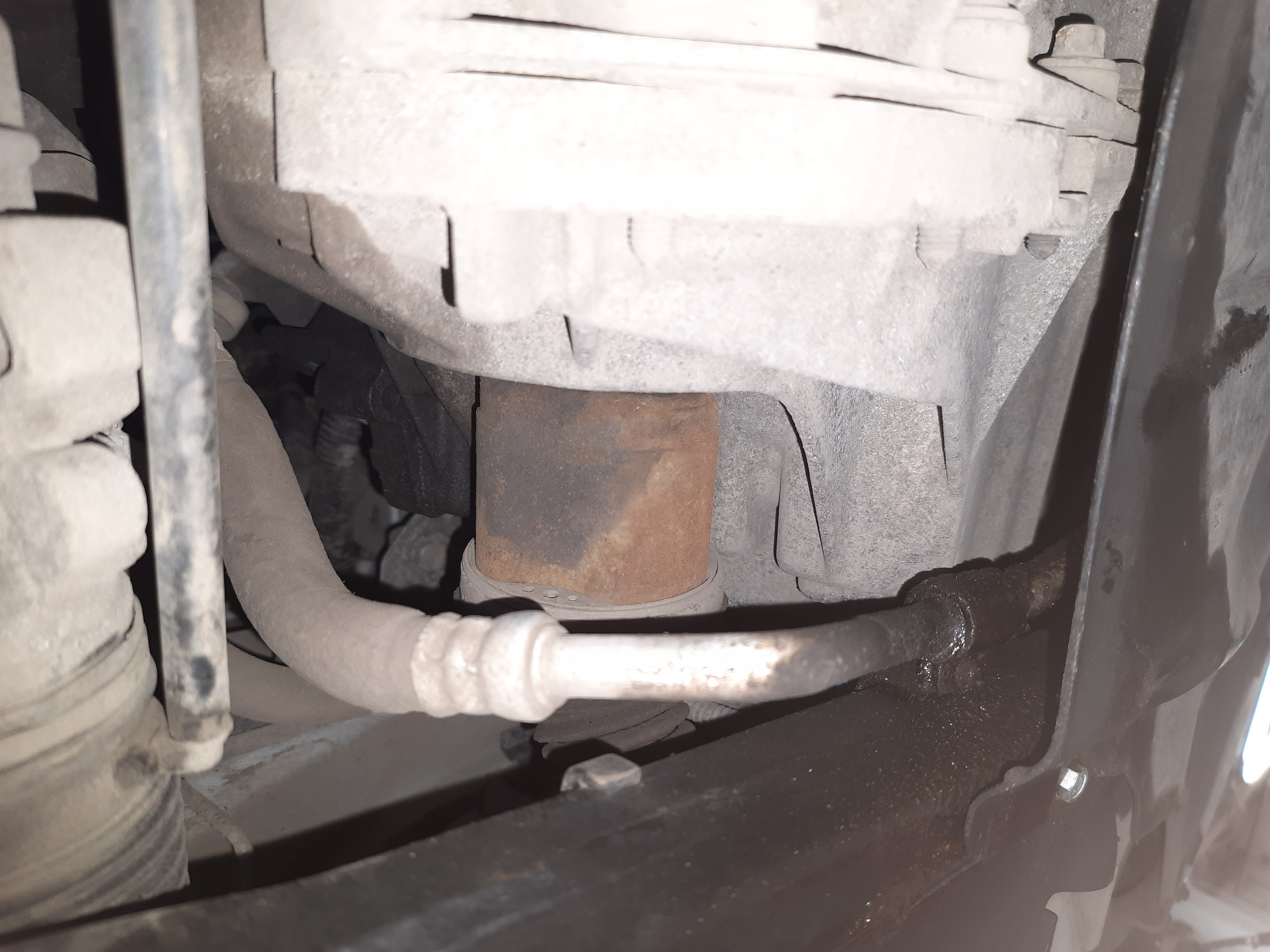

Доброго времени всем, стала течь трубка ГУРа низкого давления, зимой просто сырая была, а сейчас уровень масла стал уходить, заехал в авторусь на диагностику, выкатили счёт на 42 рубля, сама трубка 21 т.р. стоит, причём говорят что надо снимать радиатор)), правда ли эта процедура так делается, в интернете не нашёл как её менять.
Ещё кто может подсказать нормальный, качественный сервис в Москве, такой как zenicom(в ютубе). У меня гаража нет, поэтому приходится обращаться в сервис.
Кто чем поможет, буду благодарен. Возможен бартер)

Mihuil3, снимаешь крепящие эту трубку хомуты, промываешь эти места, делаешь бандаж и крепить старыми это все старыми хомутами

Тебя тоже настигла данная проблема. Проблема в этой трубке заключается в раскрытии данной трубки по шву. При чем, раскрытие идет под резинкой кронштейна, который ее крепит к подрамнику. У меня она потекла года два назад, может больше.
Есть 3 варианта решения данной проблемы. Два варианта со снятием магистрали НД ГУР:
1. Покупка новой или б/у магистрали;
2. Замена протекающей части. Снимается трубка, везется в контору, которая занимается шлангами и трубками высокого давления. Они удаляют протекающую часть, выгибают трубку по твоей и опрессовывают на твою магистраль. И ты свою магистраль устанавливаешь обратно на авто.
Ну, и 3 вариант, который я воплотил у себя на авто в жизнь. Не помню, писал в бортовике или в какой-то теме.
Покупаешь 10-20 см. маслобензостойкого шланга нужного диаметра. Подсоединяешь крепление магистрали от подрамника. Вырезаешь поврежденную часть трубки. Сливаешь жидкость ГУР. Оставшиеся концы трубок развальцовываешь под штуцер-грибок (есть спец инструмент), либо на сторону по 2 хомута. Отмеряешь, отрезаешь и одеваешь кусок маслобензостойкого шланга на трубки. Обжимаешь хомутами. Крепишь к подрамнику. Прокачиваешь систему ГУР. И в Добрый Путь.
p.s. Со шлангом я езжу до сих пор. Товарищу на ЛЛК, снимал магистраль и на конторе опрессовывал новую вставку.

Если у тебя К4М, то тебе в уши сцуть про снятие радиатора! Магистраль НД ГУР крепится в 3 точках. Кронштейн к рулевому механизму, кронштейн на подрамнике (там где у тебя и течёт) и пластиковый хомут-защелка на электровентиляторе. joke

Поверь мне, хоть это и магистраль низкого давления, жидкость уходит очень быстро. С моим повреждением трубки, я жидкость доливал 150гр в 3 дня. По сути, каждый день-два подливал по 50-60 гр.

Одно когда соединение течет, а другое, когда трубка течет. Проблема в том, что трубка начинает раскрываться по шву от вибрации. Сегодня сопливит точкой, через неделю будет сопливить уже сантиметром! После снятия кронштейна, которым трубка крепится к подрамнику, раскрытие трубки по шву составило около 5-6см, точечно. Резонный вопрос, спасет тебя в данном случае герметик?

Да, крепил. "Болгаркой" отрезал часть кронштейна, что бы можно было освободить трубку из крепления. Вырезал протекающую часть, натянул маслобензостойкий шланг, обжал хомутами.

С ямы или с подъемника не сложно. Процедура проста. Сливаешь жидкость ГУР, освобождаешь трубку от крепежей (на подрамнике высверливаешь заклепку), откручиваешь трубку, достаешь... Сборка в обратной последовательности. После подрамника шланг крепится на разъёмных клипсах. Единственно, когда будешь откручивать штуцер от рейки, придется поизголяться. Там на гайке есть что-то типа направляющей, вот ее отгибаешь и помаленьку перекидывая ключ откручиваешь. При сборке, закручиваешь и "направлялку" отгибаешь на место.
